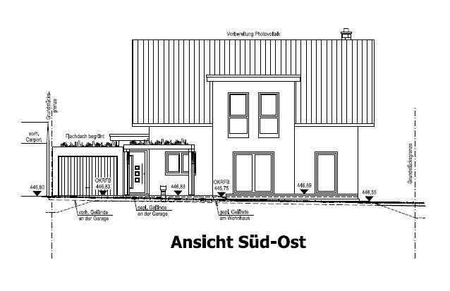

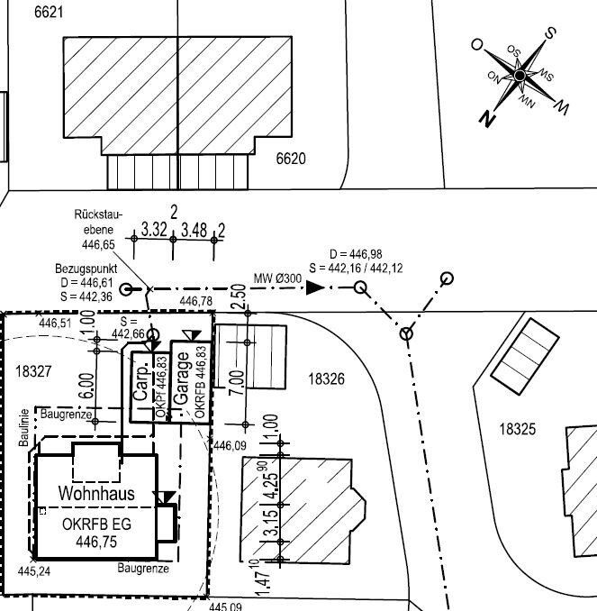

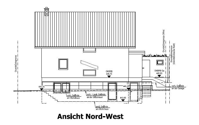

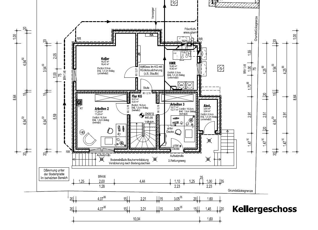

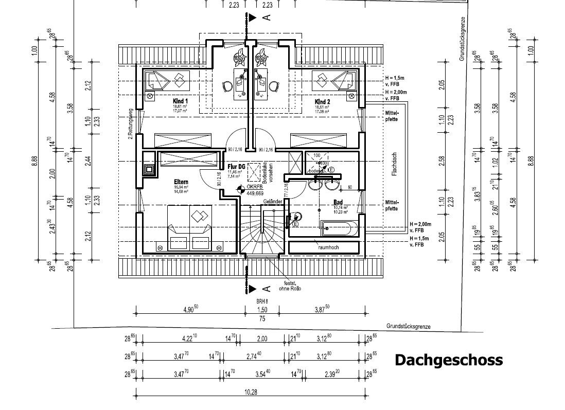

Ich habe den Raum mal grob in einem 3D-Planer nachgebaut und bin zu der Überzeugung gelangt, dass das "linke" Fenster definitiv kleiner werden muss, sonst hat man keine Möglichkeiten. Aktuell tendieren wir dazu den Durchgang zum Wohnzimmer etwas zu verkleinern und eben das linke Fenster. Die Tür zum Flur, würden wie entweder als Schiebetür oder offener Durchgang gestalten - auf jeden Falls so, dass keine Tür in die Küche rein geht.
Ich habe euch nochmal die restlichen Pläne angehängt und würde mich dazu auch über Meinungen freuen. Vielleicht bedenkt ihr noch etwas, was wir vollkommen übersehen würden. Danke schonmal
@tomtom79 Das Grundstück hat leichte Hanglage. Ich denke mit den restlichen Plänen erklären sich die Treppen dann 🙂
Lageplan eines Baugrundstücks mit Haus, Garage, Zufahrt und Grundstücksgrenzen
2D Grundrissplan des Dachgeschosses mit Zimmern, Flur, Treppen und Bad
Kellergeschoss Grundrissplan mit Kellerräumen, Flur und Treppenlayout
Nord-West-Ansicht eines Einfamilienhauses mit Dach, Fenstern und Treppen.
Südost-Ansicht eines Einfamilienhauses mit Dach, Fenstern, Eingang und Garage (Architekturzeichnung)
