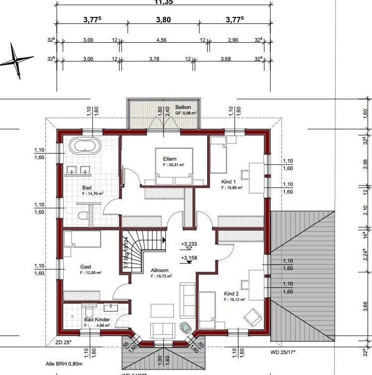

matte1987 schrieb:
Sehe ich das richtig, dass der Hauptbesitzer nen großen Balkon hat und der Mieter der Einliegerwohnung den Garten? Falls das so sein sollte, würde ich ganz klar UG und OG tauschen.
Dann haben die Kinder vom Zimmer aus Gartenzugang, der Mieter im OG bekommt nen Balkon.
Zu den Plänen:
UG:
- Allraum der Einliegerwohnung ist sehr schlecht zu möblieren, Bad ist äußerst Groß im Verhältnis zum Rest der Wohnung.
- Wozu im "Keller2" noch ein WC?
EG:
- Küchenplanung seid ihr ja schon dran. Aber aus dem Raum sollte sich was schönes machen lassen.
- Soll das Wohnzimmer wirklich so möbliert werden? Bei ner Raumbreite von ~3,40 bleiben nach Abzug der Türe noch ungefähr 2,50 für die Couch über.
Unsere Couch hat ne Breite von 3,30.
Nur mal als Denkanstoß, am besten mal die Möbel mit realen Maßen einzeichnen.
- Wie breit ist der Balkon?
So wie ich das sehe, lässt sich nur bei dem Teil mit dem "Erker" ein Gartentisch stellen, allerdings versperrt der dann auch den Zugang zum Haus. Da das als Hauptterrasse dienen soll, finde ich das sehr unglücklich.
OG:
- Elternschlafzimmer als Durchgangszimmer ist sehr ungünstig.
- Ich würde das Bad wohl bisschen kleiner machen, dafür das Gästezimmer weiter nach planoben schieben, damit der Zugang noch möglich ist. Dadurch wird das schlauchige Kinderbad auch größer und besser zu möblieren.
Ich will niemanden der auf meinem Kopf rumtrampelt, daher gibt es keine Mieter über mir in meinem Haus. Ja der Mieter hat Gartenzugang und wir "nur" einen Balkon mit Treppe in den Garten. Das Kellergeschoss wird durch den Balkon ziemlich dunkel und uns würden Zimmer fehlen, wenn wir in den Keller ziehen.
Das mit großen Bad für den Mieter und dem ungünstigen großen Wohnraum ist in der Tat unpraktisch. Da haben wir aber immer noch keine bessere Idee entwickelt.
Im Keller ist ein WC eingeplant, damit bei der Gartenparty oder während der Gartenarbeit nicht einmal durch das ganze Haus watscheln muss.
Ins Wohnzimmer kommt ein Sofa, der Fernseher an die Wand und eine Vitrine. Mehr nicht. Die eingezeichnete Möbelisierung ist reine Fantasie des Planers.
In wie fern ist das Elternschlafzimmer ein Durchgangszimmer? Da hat niemand was zu suchen außer eben die Eltern.

hbf12 schrieb:
Soll die Garderobe im EG an die Wand zur Garage?
Im OG finde ich das Kinderbad zu klein.
Genau. Pax Schränke mit Schiebetüren
Das Kinderbad ist in der Tat übersichtlich. Aufgrund der Türen und Treppe gestaltet sich das schwieriger als gedacht. Das Büro soll ja auch nicht zu klein geraten.
matte
22.05.17 11:57
Bzgl Schlafzimmer:
Steht Einer eher auf als der Andere, geht er für gewöhnlich ins Bad. Danach muss er wieder durchs Schlafzimmer, um zum schrank zu kommen, oder aus dem Elternbereich zu verschwinden.

matte1987 schrieb:
Bzgl Schlafzimmer:
Steht Einer eher auf als der Andere, geht er für gewöhnlich ins Bad. Danach muss er wieder durchs Schlafzimmer, um zum Schrank zu kommen, oder aus dem Elternbereich zu verschwinden.
Aso. Nun, mich stört das persönlich eher weniger. Wir stehen eh zusammen auf und gehen zusammen schlafen. Wie so ein altes Ehepaar Wir haben das lange hin und her geschoben um DIE perfekte Lösung zu finden. Da wir aber wirklich 6 Meter Schrank brauchen wird das schwierig.
Ich würde ja auch durch die Ankleide ins Bad laufen, aber dann steht alles was durch die Schlafzimmertür kommt direkt vor dem Bett (z.B. Kinder, Einbrecher, Schwiegereltern, Hund und Katz). Das fanden wir auch nicht so prickelnd.
matte
22.05.17 12:08
Ich seh da trotzdem kein Problem, das anders zu machen.
Nur mal auf die Schnelle, dazu das Bad anders Möbliert und fertig.
Hinter der Badtür passt perfekt ein Badschrank. Das Bad ist eh so groß, dass das ohne Probleme darstellbar sein sollte.

Das Bad ist wirklich sehr groß geraten, da hast du schon Recht. Ich frage mal meinen Mann, ob er dazu eine Meinung hat. Danke für den Hinweis
