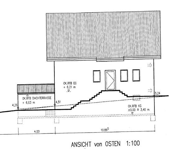

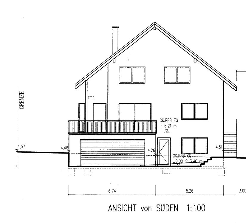

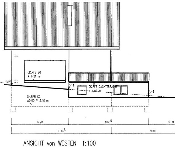

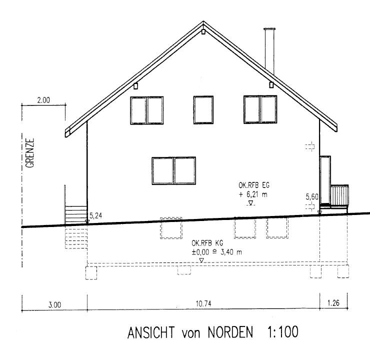

ich bin neu hier im Forum und wollte Euch mal meinen ersten Grundriss von meinem geplanten Einfamilienhaus vorstellen.
Ich habe jetzt den ersten Entwurf von meinem Architekten erhalten. Dabei kam herraus, das das Haus etwas zu klein dimensioniert ist.
Der Architekt wird jetzt die Außenmaße noch um ca. 2m in der Länge vergrößern, damit die Räume nicht zu klein sind.
Meine Frage an Euch:
Wie findet ihr die Raumaufteilung?
Wirkt die Terrasse auf der Garage zu groß oder ist das so OK?
Ich hoffe auf ein paar Antworten.
Gruß
Andre

Hallo und herzlich willkommen,
kurz und bündig:
1. ZIP-Datei als Anhang ist nicht gerade die Ideallösung. Versuch´s mal mit Bildanhang (Screenshot machen und als Datei speichern) und zwar einzeln für alle 3 Dateien.
2. Kinderzimmer mit 2,13 m Breite? Wolltest du darin "leben"? Oder im Büro mit demselben Maß arbeiten? Bei einer Verbreiterung von 2 m hast du zwar dann entsprechend Platz, allerdings dürfte dies dich erheblich teurer kommen. Bei einer Grundfläche von annähernd 140 m² im EG/DG wäre mit anderem Grundriss einiges machbar!
3. 49 m² Terrasse? Ultra-Wahnsinn meiner Meinung nach. Wie viel hat eine normale Terrasse? 15m²? Wenn die Garage schon integriert werden soll und auch genug Geld vorhanden wäre, könnte man auf der bebauten Fläche mehr damit anfangen. Wohnraum in L-Form halb auf die Terrasse ziehen. Wären 25m² mehr zzgl. DG. Kostet aber dementsprechend.
