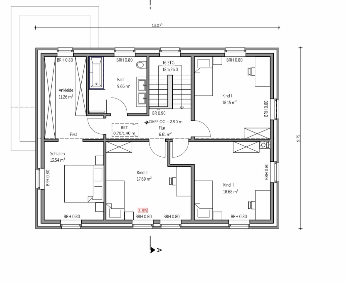

Okay, sehen wir ein, die Türe nach vorne zum Carport fliegt raus. Ansonsten kann ich mir eine bessere Aufteilung im Anbau nicht so recht vorstellen, könnte das jemand aufzeichnen?
Es wäre definitiv in unserem Sinne, wenn die Nische für Waschmaschine/Trockner wieder verschwinden würde, da sie uns im OG schlaflose Nächte bereitet hat..
Wenn die Treppe wieder um 70cm nach planlinks rutscht, dann müsste unser Schlafzimmer wieder in den Norden wandern können.
Zum Stauraum: Angedacht ist, dass selten genutzte Dinge (Stichwort angebrochene Farbeimer) in die Scheune wandern. Dort wird es auch Schränke für saisonale Deko geben. Die Scheune ist trocken und kellerähnlich ausgebaut. Vorräte, Staubsauger und co sollen dann im Vorratsraum unterkommen.
Der Technikraum ist wirklich rein für die Haustechnik. Ich habe zwei mal nachgefragt, laut Architektin soll das passen. Aber ich lasse es mir mal einzeichnen!
Es gibt keine Lüftungsanlage. Fenster übers Eck sind eigentlich erwünscht, aber wohl in der letzten Überarbeitung verloren gegangen. Ein Fenster im Vorratsraum wollten wir nicht, weil da ein Gefrierschrank stehen soll.

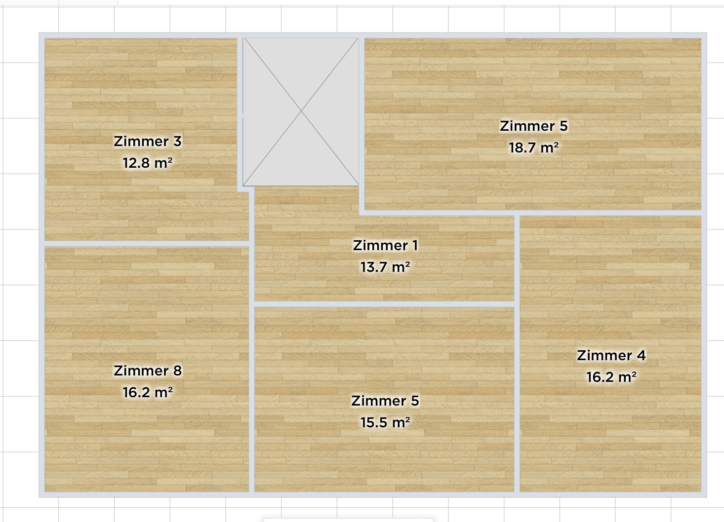

Ich hänge mal noch den vorherigen Entwurf des OG an (da war das Haus aber noch etwas größer). Da hatte uns die Aufteilung der Räume besser gefallen.
Edit: im Vergleich zum letzten Grundriss für das OG wären Treppe und Bad dann natürlich getauscht.
Außerdem noch als Ergänzung zum letzten Beitrag: vor allem das Thema Waschen sehe ich ebenfalls als Problem. Im Sommer, okay, dann bin ich schnell draußen. Aber im Winter habe ich keinen echten Ort zum Aufhängen. Gebügelt wird hier aber nichts.

Oben ist nahezu geblieben.

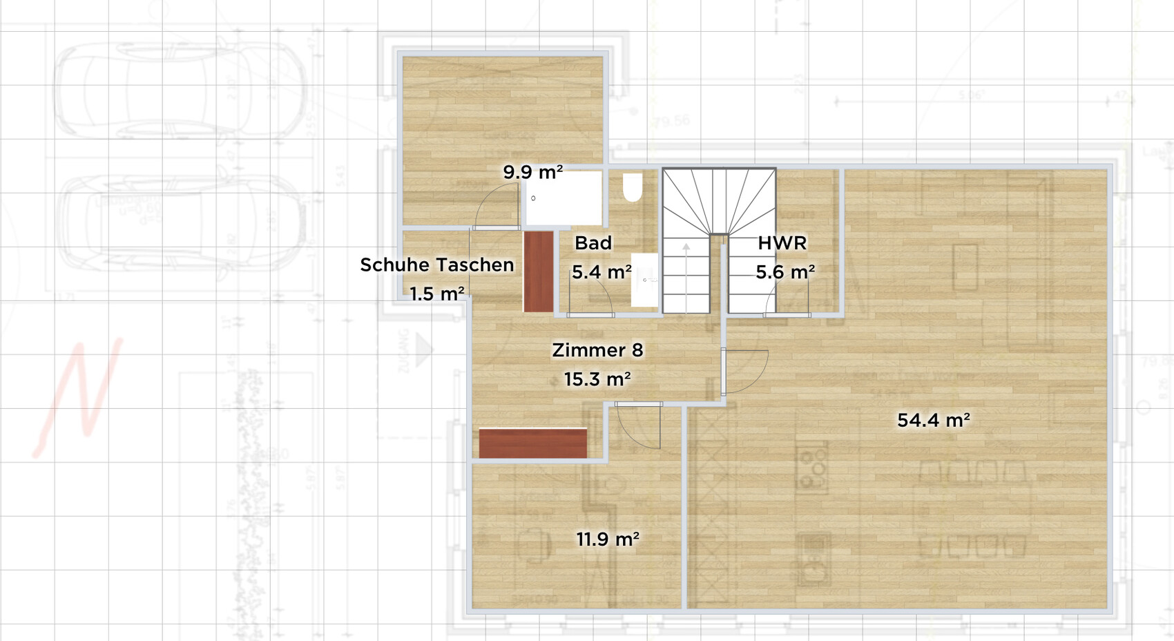

Man kann da noch 3 Wochen lang rumfeilen - hier nur mal so, wie es sein könnte (bitte als Skizze sehen)
Schuhe und Taschen, da könnte noch ein Kinderwagen parken, bevor drei Schulranzen und Sportbeutel irgendwo parken müssen.
Gäste-Wc bekommt ein Fenster über der Toi, Hauswirtschaftsraum ggf auch eine Terrassentür, wenn dort Waschmaschine steht.
Garderobenschränke sind 1,50 und 2,50

Dort wo jetzt die Garderobe ist auf 8-9qm ein Büro. Den Technikraum auf 10qm aufbohren um Platz für Wasche machen dort zu haben. Wo und wie willst Du hier auf 10 qm aufbohren? Skizze?Allthewayup schrieb:
Jetziges Büro etwas verkleinern und zur Diele umfunktionieren. Bad im EG so gestalten das es Altersgerecht ist mit bodenebener Dusche (glaube das ist ja geplant) und ebenfalls etwas größer machen damit auch ein kleiner Schrank reinpasst für Handtücher, Toilettenpapier, Reiniger, etc.Da würde mich auch mal die Skizze interessieren insbesondere der Schrank im Gäste-WC.AnniePH schrieb:
