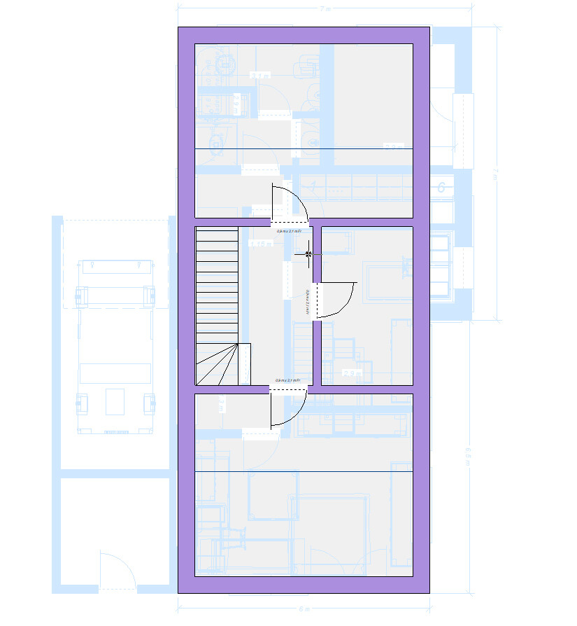

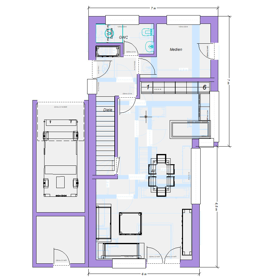

Mal skizziert, wobei ich mich bemüht habe, sehr nahe am Ausgangsentwurf zu bleiben. Grundsätzlich ist hier jeden Zentimeter in der Breite ein Gewinn. Darauf zu verzichten, bringt nur Nachteile.
Grundriss eines Hauses mit Garage, Treppenhaus, Küche, Essbereich, Wohnzimmer und Medienraum.
Im EG ist ganz entscheidend der Platzgewinn für die Küchenzeile. Mit 6 x 60er Standardschränken kann man was schönes planen. Im Ausgangsentwurf sind es nur magere 4.

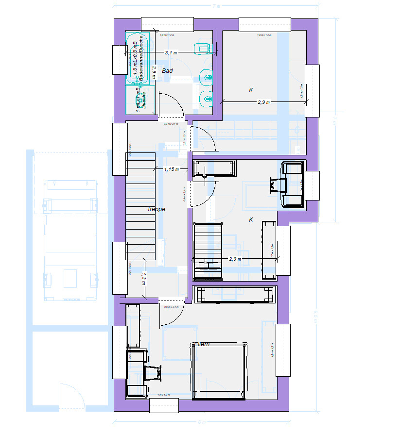

Grundriss eines Wohnhauses mit Treppe, Küche, Bad, Schlafzimmer, Flur und Türen.
Im OG ist es eine wahre Befreiung für das Bad und auch für die Kinderzimmer. Hier schlagen 3,10m Badbreite die bisherigen 2,38m (!) um Längen und lassen einen Durchatmen. Auch das Kinderzimmer gewinnt von 2,61m auf die 2,90m, was das Raumgefühl normalisiert. Die gerade Treppe erlaubt, den Flur etwas schmaler zu machen, so dass beide Kinderzimmer den Effekt genießen.
Detaillierter Grundriss eines Hauses mit Treppenhaus und Zimmeraufteilung
Im Dachgeschoss ändert sich wenig. Mangels Daten zum Kniestock hab ich das nur angedeutet.

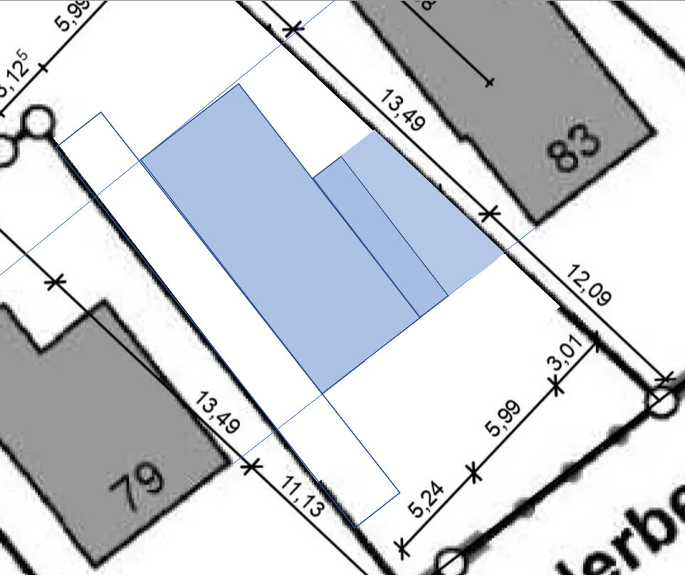

Gibt es einen Vermessungsplan vom Grundstück? Hier geht es doch um cm.
Gibt es ein Luftbild der Umgebung?
hanghaus2023
04.03.23 09:25
Frag doch mal die Nummer 83 und 85 wie die das mit den 2 m Grenzabstand hinbekommen haben?
hanghaus2023
04.03.23 09:51
Hier mal ein Vorschlag mit 15*8m. Die Garage kann noch nach hinten verlängert werden als Abstellplatz. An die Wand kommt der HA Raum und die Treppe.
hanghaus2023
04.03.23 10:05
Hier nun die Anlage leider wieder mal die 4 min?
Grundriss eines Grundstücks mit Maßen; blau markierte rechteckige Fläche hervorgehoben.
