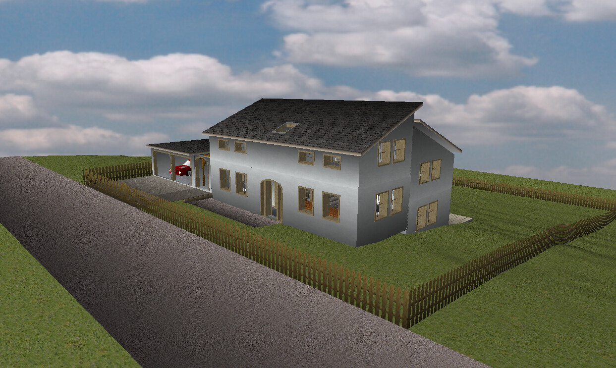

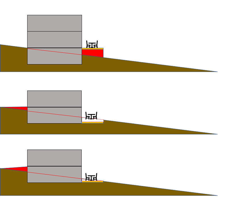

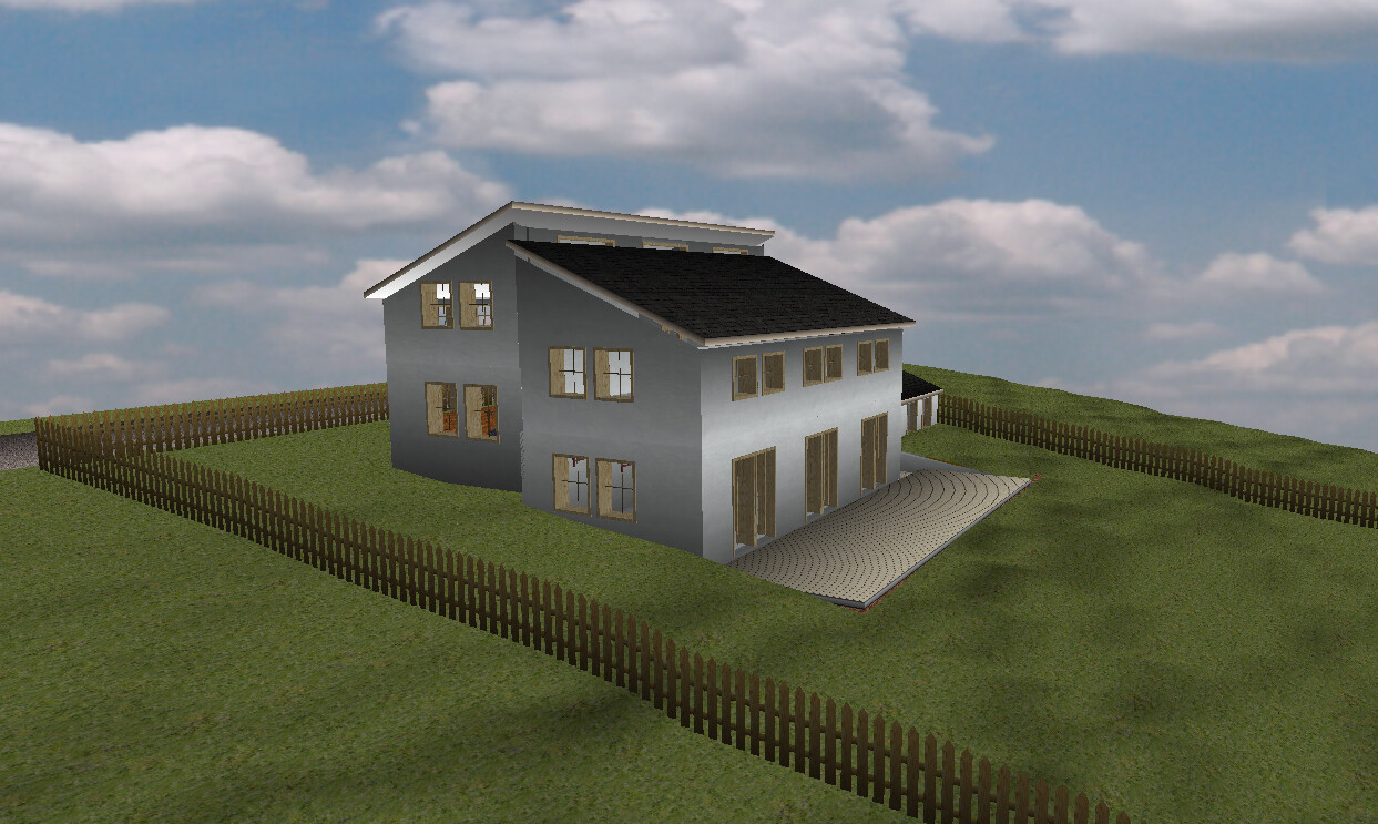

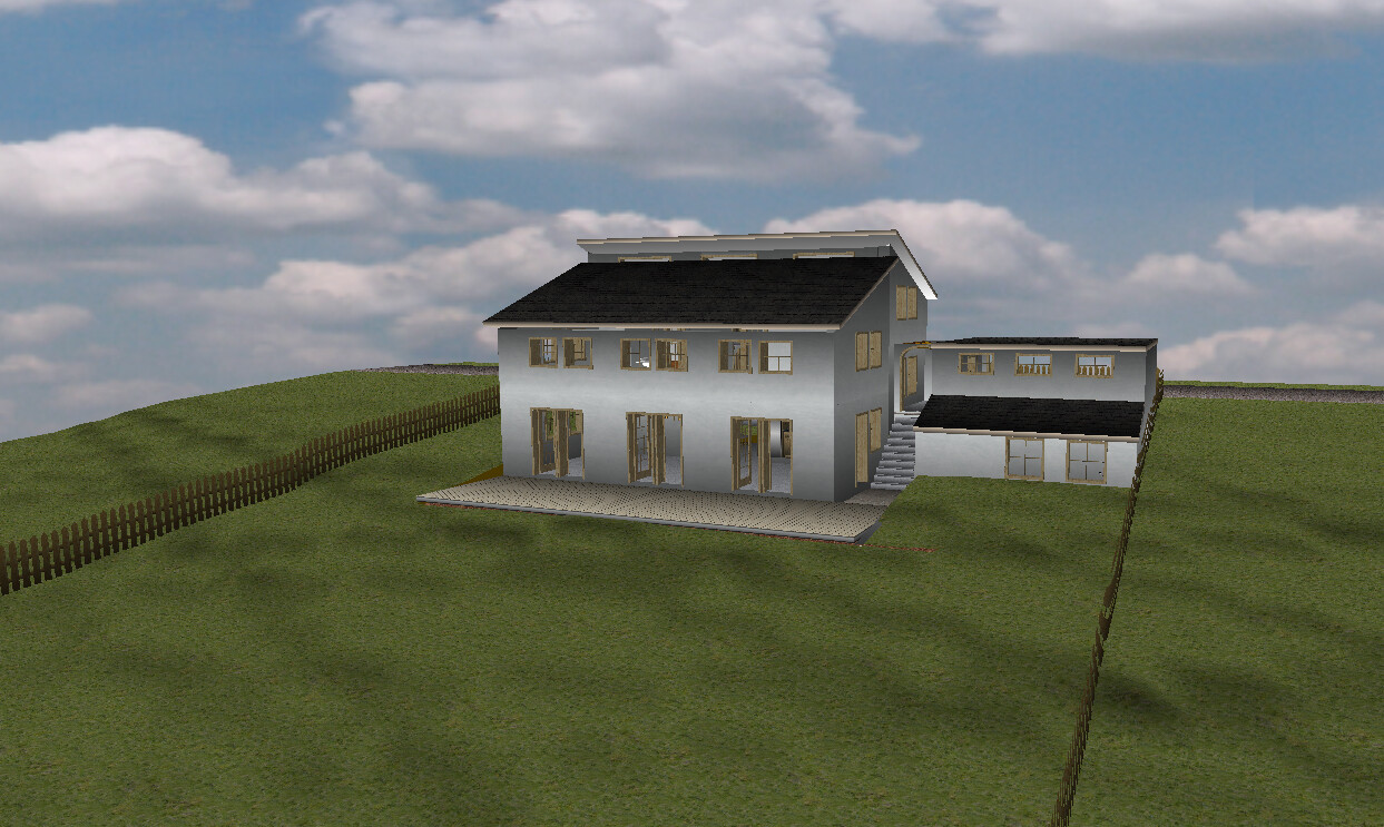

Hier mal eine Visualisierung. Ich würde Variante 3 nehmen, also minimal nach oben gehen/fahren, um ins EG zu gelangen. Bei Variante 1 hast du im Prinzip doch wieder deinen Balkon, auch wenn er nicht auf Ständern, sondern auf Erdreich steht. Die Garage zu unterkellern finde ich die ideale Lösung. Dann kommst Du auch mit 2 Etagen aus und kannst WZ, Esszimmer und Küche auf breiter Front nach Süden ausrichten. Garage darf dann halt keine Grenzbebauung sein.
