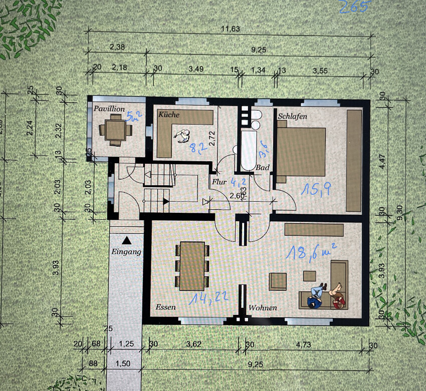

Grundriss eines Hauses: Eingang, Flur, Küche, Essen, Wohnen, Bad, Schlafen und Pavillon im Garten

Welches ist der IST-Zustand? Jetziger Grundriss?
Ur-Zustand?
Man sieht 2 mal ein EG, 2 mal ein OG! Ist das jetzt ein Wimmelbild: suche den Unterschied! Oder was ist das?
Und alles andere soll man jetzt erraten?
Sorry, aber wir können nicht in Deinen Kopf reinschauen, noch kann man an einen Viereck etwas erkennen, was nach Statik aussieht.
Für die Vorgaben und Bedürfnisse bitte den Fragebogen ausfüllen, Originalentwurf einstellen und uns mal an Euren Gedanken teilhaben lassen.

Der ist Zustand ist das Wimmelbild (bunt), der andere Grundriss mit Wohnküche ist die Idee.
Irgendwie wurden die Dateien doppelt eingefügt, das war nicht geplant
Sonja123
21.08.21 21:54
Es handelt sich immer um das Erdgeschoss
21.08.21 22:47
Funktioniert nicht. Zeichne die Möbel im Maßstab ein
21.08.21 23:50
Küche mit max. 5 m Breite ... da kann ich nur bei haydee unterschreiben. Tisch mit Stühlen muss man schon 3 m Breite rechnen, wenn man überall noch herumwill. Und das, was da als angedeutete Küche zu erkennen ist, ist ja keine Küchenplanung.
