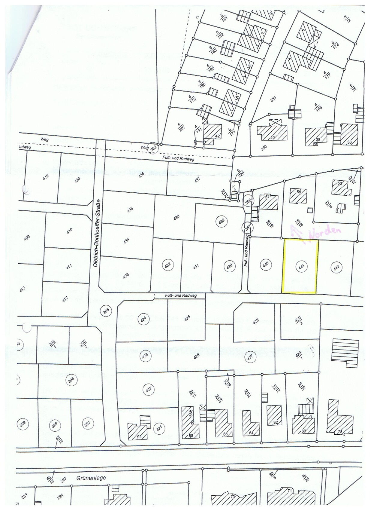

Lageplan eines Baugebiets mit Parzellenzahlen, Straßenverläufen und Grundstücksgrenzen
30.05.15 12:58
Der Lageplan ist jetzt nicht so aussagekräftig, weil Baugrenzen etc. nicht vermaßt eingezeichnet sind.
Aber, bei der Lage, wäre es da nicht schöner das Haus zu spiegeln und damit die Westsonne noch im Wohnbereich und auf der Sitzplatzterrasse zu haben?
