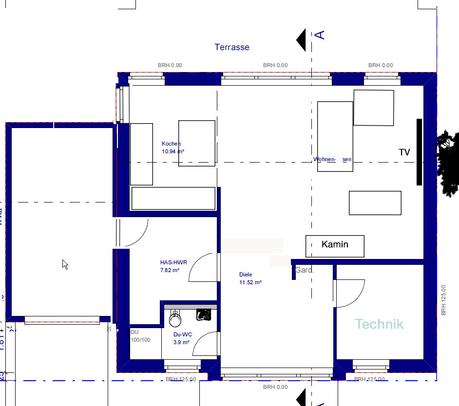

wir haben noch mal von vorne angefangen mit einem andren Architekten. Die Eckfenster aus meinem anderen Thread sind nun verworfen. Wir freuen uns über eure Meinungen und Verbesserungsvorschläge.
Größe des Grundstücks: 454m²
Hang: kein Hang
Grundflächenzahl: 0,4
Geschossflächenzahl: 0,8
Baufenster, Baulinie und -grenze: siehe Plan
Randbebauung: Garage an Grenze, 1,5 Meter zur Straße
Anzahl Stellplatz: 1
Geschossigkeit: 2
Dachform: Walmdach
Stilrichtung: Modern
Ausrichtung: Traufständig
Maximale Höhen/Begrenzungen: 6,5 Meter
weitere Vorgaben: Max 0,7 m Dachüberstand, keine Dachüberstände, 30-35°
Stilrichtung, Dachform, Gebäudetyp: 2 geschossigen Einfamilienhaus
Keller, Geschosse: ohne Keller, 2 Geschosse
Anzahl der Personen, Alter: 2 (26), 2 Kinder geplant
Raumbedarf im EG, OG: jeweils ca 75m²
Büro: Familiennutzung oder Homeoffice? Eher Familiennutzung
Schlafgäste pro Jahr: 5-10
offene Küche, Kochinsel: ja
Anzahl Essplätze: 6-8
Kamin: ja
Musik/Stereowand: nein
Balkon, Dachterrasse: nein
Garage, Carport: 1 Garage, Platz für 1 Auto vor der Garage
Nutzgarten, Treibhaus: nein
Von wem stammt die Planung:
-Architekt
Was gefällt besonders? Warum? Bodentiefe Fenster, Optik
Was gefällt nicht? Warum? Treppenzeichnung in dem Plan (alternativen?)
Preisschätzung lt Architekt/Planer: ~250.000 (Sanitär/Heizung/Trockenbau in Eigenleistung)
Persönliches Preislimit fürs Haus, inkl Ausstattung: 260.000
favorisierte Heiztechnik: Gas + Solarthermie für WW
Standardentwurf vom Planer? Hatten wenig Zeit aufgrund der kompletten Neuplanung, haben uns an einen Entwurf von einem großen Fertighaushersteller orientiert, welcher uns gefallen hat. Dieser wurde dann optimiert und an die Hausmaße angepasst.
Fragen, welche sich bei uns ergeben:
- Hauswirtschaftsraum/Technikraum wird mit 8m² zu klein sein, nehme ich an. Wo könnt man Raum einsparen? Kontrollierte-Wohnraumlüftung/Heizung, Waschmaschine, unsere kleine, derzeitige Küche (an der Wand, rechts wenn man rein kommt, kann entsprechend "gekürzt" werden) und ein Wäscheständer sollten da Platz finden.
- Habt ihr eine bessere Idee für die Position des Kamins? Zwischen den beiden Fenstern finden wir es evt. zu eng. Wir fänden eigentlich an der Wand gegenüber optimal, dann passt es aber nicht vom Schornstein her mit der Raumaufteilung im OG.
- Ist der Eingangsbereich evt. zu eng bzw. gibt es eine andere Möglichkeit, die Treppe zu setzen? Wir würden eigentlich gerne die Haustür mittig setzen, dann ist aber laut Plan die Treppe im Weg.
Wenn noch weitere Informationen benötigt werden, einfach Bescheid geben.
Freuen uns auf Eure Kommentare!
LG

Mat91 schrieb:
Ja, wir liegen mit dem derzeitigen Plan bei 10,12x9,75 ...Kann das gerade nicht deuten. Welche Außenmaße hat das Haus und wie breit ist die Garage?kaho674 schrieb:
Kann das gerade nicht deuten. Welche Außenmaße hat das Haus und wie breit ist die Garage?Die Garage ist 3,50 breit, das Haus ist 10,12 breit. Mit dem Abstand zusätzlichen von 1,5 Metern (muss mit einer Hecke bepflanzt werden, 1,80 hoch) nutzen wir die komplette Grundstücksbreite von 15,12 Metern aus.Ich kann mich wohl in diesem Forum nicht oft genug wiederholen: die Sonne geht im Winter nicht im Westen unter, sondern um ca. 16:30 im Südwesten! Mitte Juni geht sie im NW unter, aber zu dieser Jahreszeit ist es eh hell.

Wir haben uns auch noch Gedanken zu dem derzeitigen Plan gemacht. Ich habe das mal quick&dirty mit paint.net geändert. bitte nicht lachen, das würde dann natürlich falls es so Sinn macht wie wir uns das denken, mit dem Architekten besprochen und umgesetzt werden.
Das Büro unten rechts würde durch die Haustechnik ersetzt werden (Gastherme, Pufferspeicher für Solarthermie, Kontrollierte-Wohnraumlüftung ca. 8 m²). Wir finden, dass wir eigentlich genug Räume haben und nicht noch ein extra Büro brauchen. Somit bleibt im Hauswirtschaftsraum genug Platz für die Einkäufe und unsere derzeitige, kleine Küche wo weitere Sachen verstaut werden können. Die Diele habe ich etwas kleiner gezogen, damit der Technikraum etwas kleiner wird und somit das Wohnzimmer noch einen ticken größer wird. Ich war gerade auch noch spontan ganz mutig und habe die Garage kleiner gemacht und noch ein Eckfenster eingebaut, damit auch schon mittags Sonne ins Haus strömen sollte... hoffentlich Der Kamin würde dann so ungefähr im Kinderzimmer 2 durchlaufen, das würde mich nicht stören (vielleicht dem Kind, aber man kann nicht alles haben ). Das alles natürlich von mir, einem Laien, gemacht. Ob die Küchenzeile so nun nicht zu klein wäre, ist die andere Frage. Ich brauche dann einfach genaue Maße vom Architekten, um das mal durchzurechnen. Nicht wundern, dass die Treppe weg ist. Darum soll sich ein Fachmann kümmern.
Ansonsten bespreche ich noch gerne eure Entwürfe und Meinungen mit meiner Freundin, dazu melden wir uns dann später. Danke noch mal!
Sonnentechnisch leider ein Desaster. Die Sonne kommt von planlinks ins WZ. Da hast Du ein winziges Eckfenster. Ansonsten steht da Deine Garage und versperrt der Sonne den Weg ins Haus. Die anderen Fenster sind Nordseite - zwar schön groß aber da ist kein Licht. Und der Hauswirtschaftsraum hat jetzt gar kein Fenster mehr. Schornstein is auch noch unklar. Naja und alles steht und fällt mit der Treppe.
Da habt Ihr ja noch was zu knobeln.
