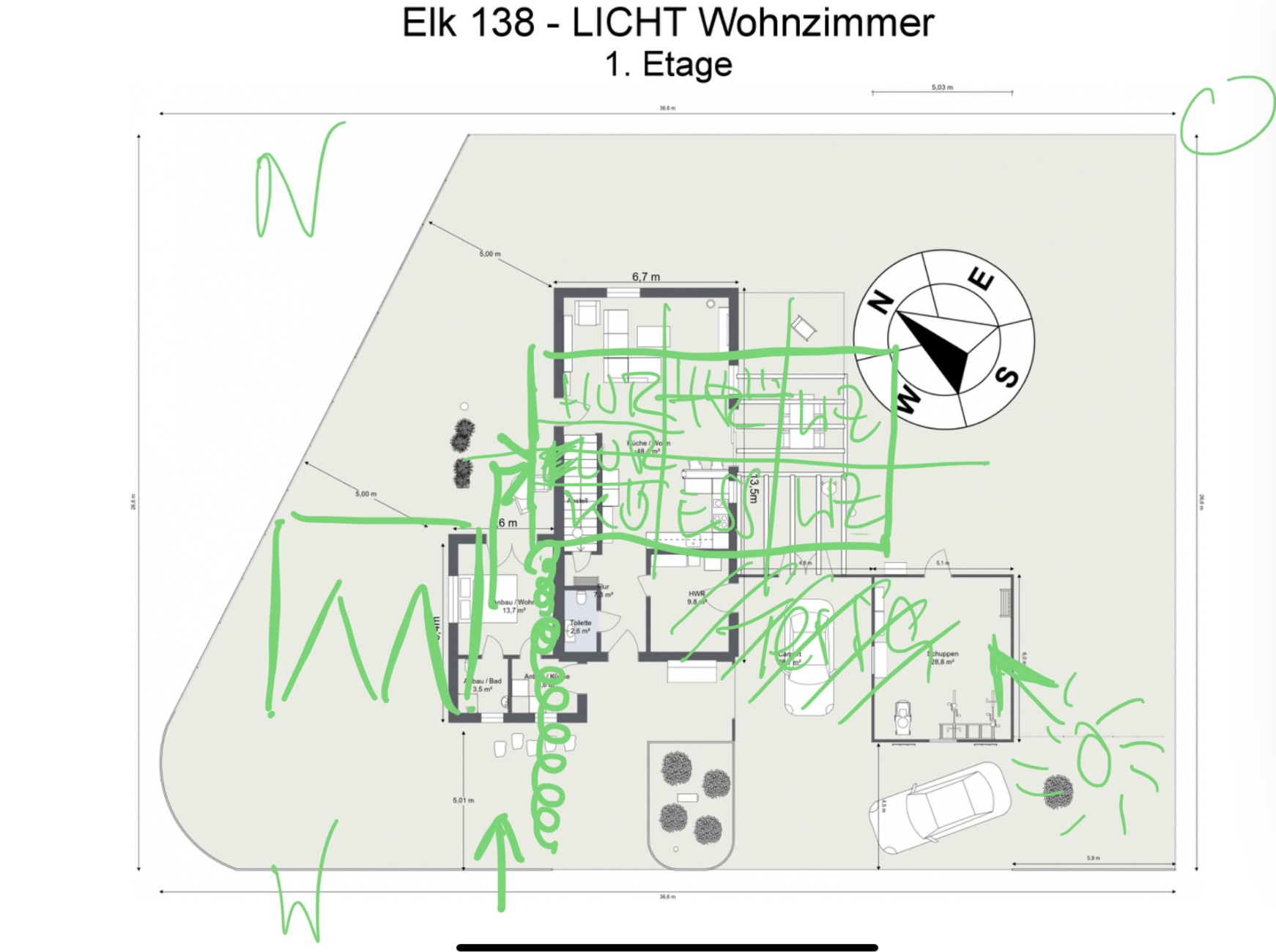

Mein "Problem" ist irgendwie die Form und Ausrichtung des Grundstücks.
warum? Ist doch ganz nett! Auf jedem Grundstück kann man etwas schönes drauf schaffen.

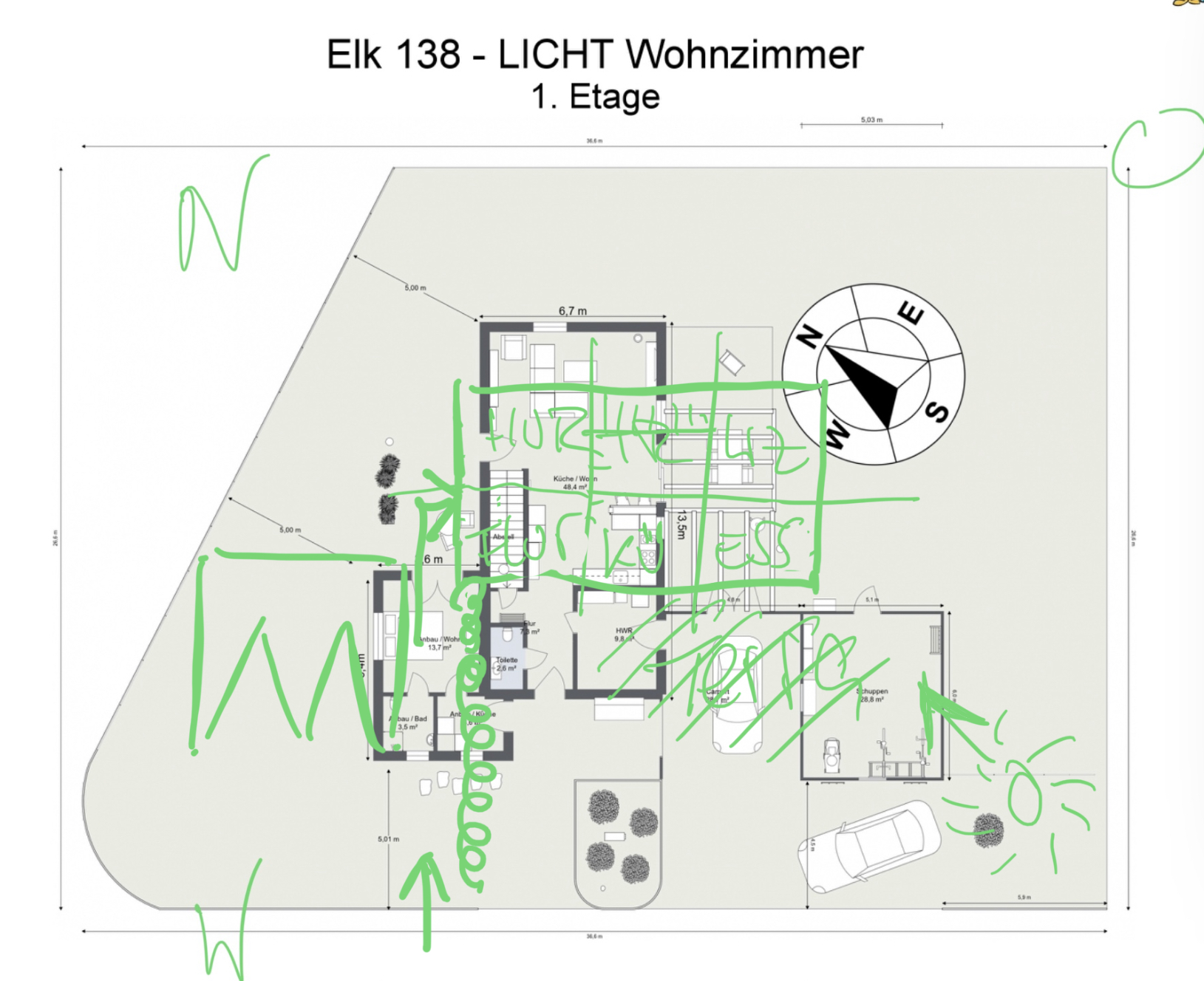

Unser Problemchen ist grad das wir nicht genau wissen wie wir am besten den Plan anfangen. Das Grundstück ist eben ein wenig - komisch.
Tja, ich habe hier mal eine Anleitung anpinnen lassen. Der Pin wurde durch die Administration leider über die Jahre entfernt, dass man ihn nicht wiederfindet.
wo fängt man an: 1. ohne Computer! 2. Handzeichnung 1:100 oder bei Grundstücken 1:200. 3. Ausrichtung N, O, S und W einzeichnen.
4. erstmal Rechteck oder Quadrat für den Baukörper, aufgeteilt in 3,6 oder 9 Segmenten. 5. in diese Aufteilung die Räume nach gewünschter Ausrichtung eintragen. 6. Dann den Grobbaukörper grob in die beste Lage des Grundstücks schieben.
Ab da fängt Entwerfen an.
so könnte es vor dem Entwerfen aussehen:
Grundriss eines Hauses mit Wohnzimmer, Küche und Garage; grüne Markierungen/Notizen auf dem Plan.
Grundriss eines Hauses mit Garten, 1. Etage Wohnzimmer, Kompassrose, grüne Markierungen.

Als erstes mal den Bebauungsplan lesen und verstehen. Dann hier den Planausschnitt mit den Texten einstellen. Falls es keinen gibt muss hier ein Plan der Umgebung her.

Ich nicht. Es gibt hier einige 2-Personen-Häuser. Aber ein Entwurf ist immer erstmal vom Grundstück und persönlichen Vorlieben und Bedarf abhängig.
