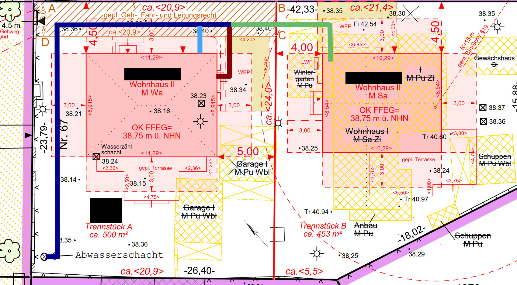

Tolentino schrieb:
Hier nochmal der gesamte Grundleitungsplan.
Aber leider nach wie vor mit des Pudels Kern in der rechten unteren Bildecke, dem Abwasserschacht erwähnt in der linken oberen Bildecke, keinen Andeutungen wo entlang man dort hin kommen will, und vereinzelten Nennweitenangaben ohne daß ein Verlauf dieser Rohre angedeutet wäre. So fehlen mir wesentliche Grundlagen zum Mitdenken :-(

@11ant: Die Angaben sind im Text, allerdings wurde ich ja schon darauf hingewiesen, mich kurz und knapp zu halten.
Ich versuche es nochmal mit einer Zeichnung im Lageplan.
Dunkelblau: Ist der von mir und dem Nachbarn angedachte Verlauf der Abwasserleitung zum Schacht, aufgrund des gegebenen GFL-Streifens und um Kosten für Erdarbeiten zu sparen (nur ein Graben!).
Dunkelrot: Die Planung des Bauleiters mit Sanitär, mit der Aussage, möglichst kurz unter der Bodenplatte.
Hellblau: Meine angedachte Alternative, um einen Richtungswechsel und ca. 5m zu sparen.
Grün: Von mir angedachte Abwasserleitung des Nachbarn (nur zur Erinnerung dass da noch was kommt, sein Hauswirtschaftsraum ist zwar in der Ecke, aber für sein Vorhaben liegt mir kein Planungsentwurf seitens der Baufirma vor).
1. Ist meine Alternative besser, schlechter oder egal?
2. Ist das so überhaupt schlau oder sollten wir einfach einen neuen Abwasserschacht näher am GFL machen?Kostenpunkt ca. 3.500 EUR reine Anschlussgebühr ohne Schacht und weitere Erdarbeiten.
3. Auf was ist besonders zu achten, wenn die Abwasserleitung (und auch die anderen Medien) unter der Zufahrt auf dem GFL-Streifen liegen müssen).

"Hellblau" ist mir wegen der kürzeren und um eine Richtungsänderung ärmeren Leitung am sympathischsten. Die Geländehöhen - Schachthöhen kennen wir ja leider nicht - geben keinen Anlaß zur Verlegung des Schachtes näher an den GFL-Streifen, aber bei einer Verlegung nach da, wo in der Zeichnung "D" steht, wären es ca. 17 Meter weniger Leitungsweg auf Deinem Grund. Das Gefälle auf dieser Strecke wäre für mich wesentlich für meine "Ängste", wie wartungs"gefährlich" sie sein kann.

für bessere Nachbarschaft einen neuen Schacht,
wenn Supernachbar den alten Schacht nutzen,
wegen weniger Bögen die hellblaue Version machen.
Unbedingt DN125/150 für die gemeinsame Leitung, keine 90Grad Bögen, 3x30 oder 2x45.
Revisionsöffnungen aus T-Stück mit 45Grad, 45Grad Winkel, 1m Rohr nach oben, Verschlusskappe.
