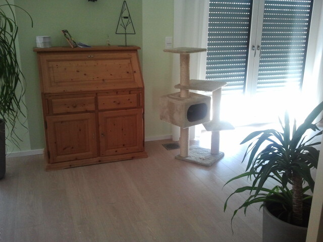

anbei erst mal die Fotos, wie es bei uns ausschaut.
Heller Wohnraum mit Holzmöbel, Katzenbaum und Pflanze neben Fenstern.
Badezimmerboden mit quadratischem Bodenablauf, links Holzmöbel, helles Licht
@Kazazi
Nein, uns wurde keine andere Verlegung angeboten.

Danke für die Fotos. Das habe ich tatsächlich so noch nie gesehen. Aber ich kenne auch kaum Häuser mit Kontrollierte-Wohnraumlüftung, die Häuser, die ich kenne, sind etwas älter und in unserem Neubaugebiet haben viele tatsächlich noch darauf verzichtet.
Wir haben im EG weisse "Teller" in der Decke und im OG Teller im oberen Teil der Wände.
@Kazazi
Auch uns wurden keine Alternativen angeboten. Ich denke, jeder BU hat so seine Technik, der er vertraut und verbaut.
