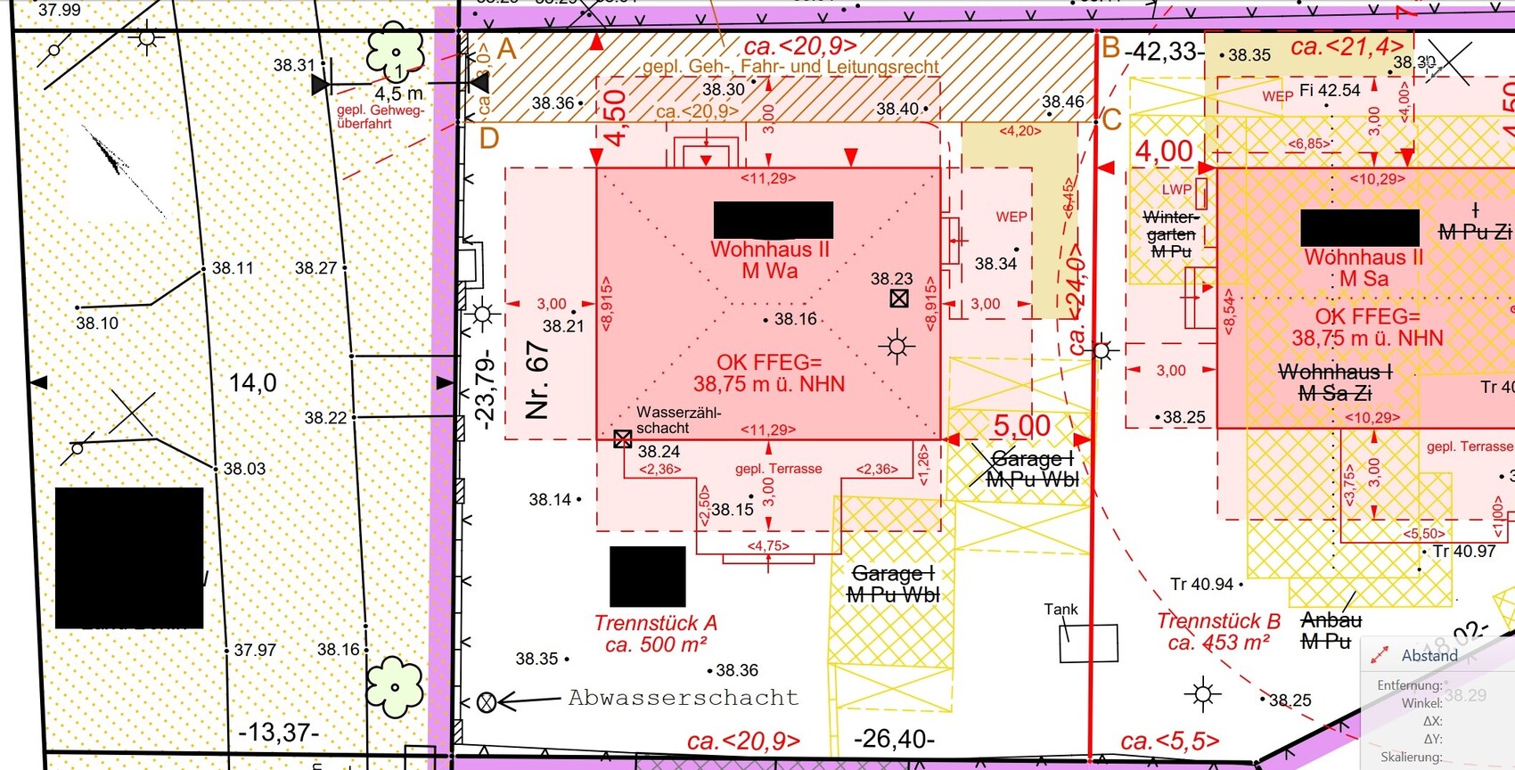

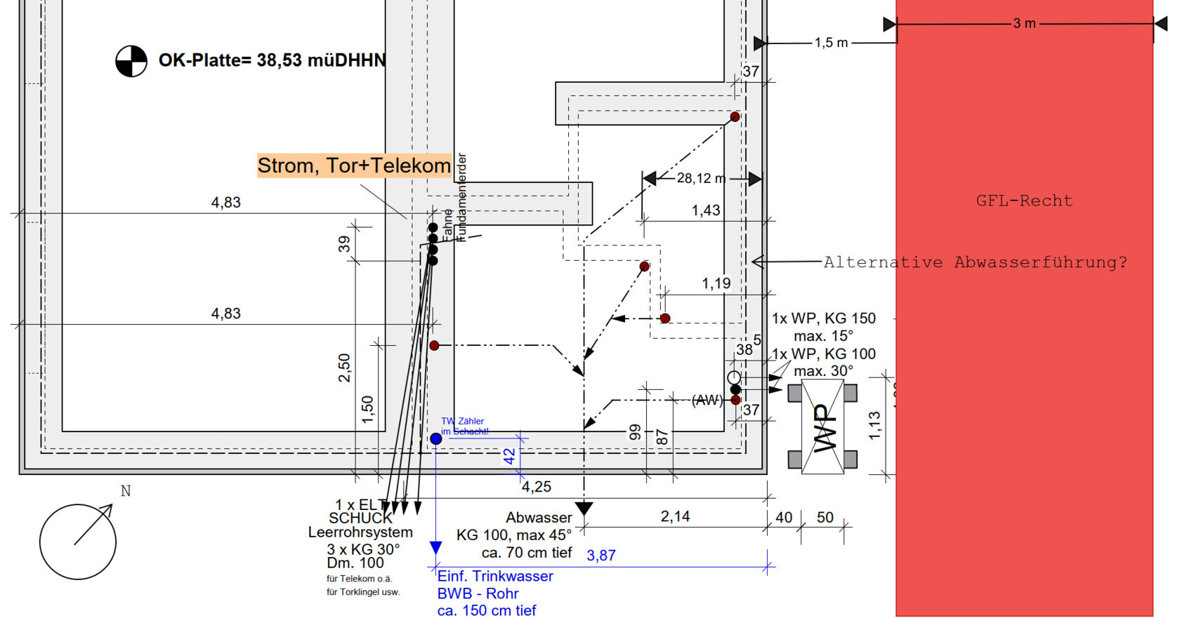

Hallo liebe Forianer,
ich habe nun einen Vorabzug der Ausführungsplanung erhalten. Das wird alles nochmal nach Fertigstellung der Statik angepasst sofern nötig und dann finalisiert. Bis dahin habe ich Zeit selbst zu überlegen ob das alles so sinnvoll ist wie es ist.
Ihr seht unten zunächst einen Lageplan (aus Bauantrag) und einen Ausschnitt aus dem Grundleitungsplanentwurf des Bauleiters.
Achtung die Pläne haben eine unterschiedliche Ausrichtung, ich habe aber jeweils die Nordpfeile neu eingefügt.
Im Grundleitungsplan habe ich das GFL als orangefarbenes Rechteck eingefügt.
Wie ihr seht sieht der Entwurf vor, dass die Abwasserleitungen zusammengeführt und nach planunten also zum Hinterliegernachbar also von der Straße Weg geführt werden sollen. Ich müsste dann einen Richtungswechsel mehr vornehmen.
Argumentation seitens des Bauleiters war, dass die Leitungen immer auf dem kürzesten Weg unter der Bodenplatte rausgeführt werden sollen weil man da nie wieder rankommt. Das leuchtet ein. Wenn ich mir jedoch anschaue, wo sonst die Leitungen runterkommen, ist das doch eigentlich gar nicht der durchschnittlich kürzeste Weg, oder? Es gibt mehr Abflussleitungen, die näher zum GFL-Streifen liegen, lediglich der Abfluss für die Küche wäre weiter weg. In Anbetracht des dann längeren Leitungswegs der Hauptleitung und des zusätzlich nötigen Richtungswechsels, wäre dann nicht eine Ausführung nach planrechts (im Grundleitungsplan) bzw. planoben (im Lageplan) sinnvoller?
Zweites Thema ist die Höhe der Abwasserleitung. Hier ist die Höhe der Durchführung aus der Bodenplatte auf ca 70cm gesetzt (muss noch erfragen in Bezug zu welcher Höhe - ich nehme an Bodenplatte, aber OK oder UK?). Ist ja an sich wohl eine Standardhöhe für Abwasserleitungen, aber in Anbetracht dessen, dass der vorgesehene Leitungsweg über das GFL geht, was gleichzeitig die gemeinsame Zufahrt für meinen Nachbarn und mich ist, also eine befahrene Strecke, wird ja empfohlen tiefer zu gehen und zwar nachdem was ich so lese 150 cm. Sollte ich das dem GÜ schon jetzt mitteilen oder ist es möglich eine weitere Stufe vor dem GFL zu machen?
Insbesondere weil der vorhandene Abwasserschacht (siehe westliche Ecke auf dem Lageplan) genutzt werden soll und bis dahin eine gute Strecke von ca 40m zurückgelegt werden muss ist die Frage nach der tatsächlich unbedingt nötigen Höhe interessant.
Der Abwasserschacht ist ungefähr 1,8m tief. Das geht also ungefähr genau auf, aber nur wenn ich auf der von mir präferierten Seite des Hauses anfangen kann. Muss ich nochmal ums Haus rum, komme ich zu tief am Abwasserschacht an.
Habt ihr Ideen, Vorschläge oder Hinweise?
Danke und Gruß
Tolentino

Ich löge, behauptete ich, aus der rechten Zeichnung schlau zu werden :-(
26.09.20 02:18
Ist das ein Such- oder Wimmelbild? Ich seh keine Leitung!

Ich versuche es mal zu erläutern und Hänge noch den Grundriss de EG der Ausführungsplanung an. vielleicht wird es dadurch klarer.
Es geht im wesentlichen um die roten Kreise. Dies sind die Durchführungen durch die Bodenplatte für das Abwasser. Unter der Bodenplatte sollen die Abwasserleitungen dann nach planunten (im Grundleitungsplan = planrechts im Lageplan) geführt werden (dies ist durch die Pfeile mit zwei kurzen und einem langen Strich eingezeichnet.
Meine Frage ist, ob denn jetzt im Durchschnitt das jetzt wirklich der kürzeste Weg ist oder ob nicht eine Ausführung unter der Bodenplatte nach planrechts (im Grundleitungsplan = planoben im Lageplan) also zur Leitungstrasse genauso gut ist, bzw eigentlich besser, wegen weniger Richtungswechsel mit der Abwasserhauptleitung und weniger Strecke insgesamt...

Das Fallrohr vom Ausguss im Hauswirtschaftsraum führt 28,12 m in Richtung GFL-Streifen (allein schon merkwürdig genug), aber nicht in Richtung Abwasserschacht ??? - ich bringe in die Zeichnungen keinen gemeinsamen Sinn hinein *kopfkratz*dummguck*
