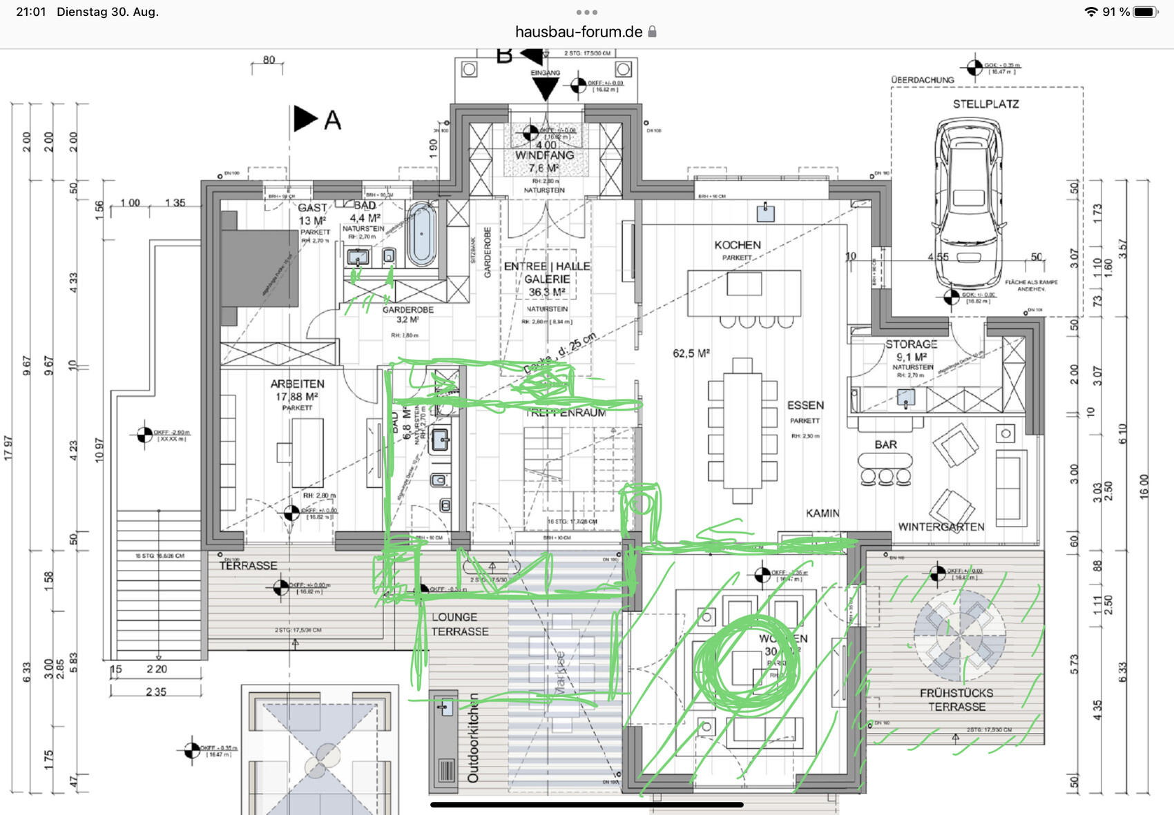

Warum der TE nicht mal etwas schreibt?!

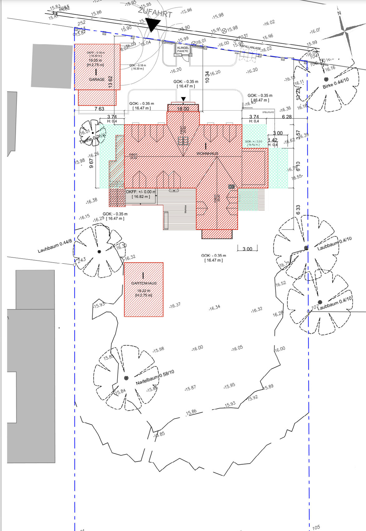

Mir fallen übrigens im Entwurf „Kleinigkeiten“ auf: Bad über dem WZ-Anbau, Schornstein für den Kamin an der Traufe und nicht dem First, dann trennt das WZ unangenehm den Blick in den Garten. Man ist quasi auf der Frühstücksterrasse abgeschottet. Der Weg zur Outdoorküche ist sehr lang und führt durch das WZ, was man ja grundsätzlich vermeiden möchte. Gern Terrasse vom Kühlschrank und Küche so nah wie möglich, zur Not noch Esszimmer dazwischen.
Wo die Reise hingehen könnte: Gästebad im EG auch Familien-WC, Halle einkürzen, gerade oder anmutigende 2-fach gewendelte Treppe… dort wo die Treppe ist, das WZ. Oben verschiebt es sich auch. Vorteil: Treppe/Laufweg präsenter, Terrasse von dem Essbereich aus, keine Trennung der Sichtachse durch den Gartenanbau.
Allerdings spart man auch nur plusminus 150qm, dann wäre man bei 1,8 Mio.
Trockentest schrieb:Der Keller schlägt ja fast nicht weniger ins Gewicht als die Wohnfläche selbst.
360 m² Wohnfläche + Keller

Es ist zwar hart zu lesen, dass nahezu jeder empfiehlt, die Planung noch einmal auf 0 zu setzen und ganz von vorne anzufangen. Aber so mehr ich darüber nachdenke und ich es von euch lese, desto mehr tendiere ich auch zu diesem Schritt. Es ärgert mich aber auch, da wir so viel Zeit und Energie bis dahin hier reingesteckt haben. Und unser Architekt nie die Kostenfahne gehoben hat.
Das ist auch der Punkt, den ich einfach nicht verstehe.
Wir planen bisher über den Architekten. Er schaut aber momentan auch als Plan B nach einem GU.

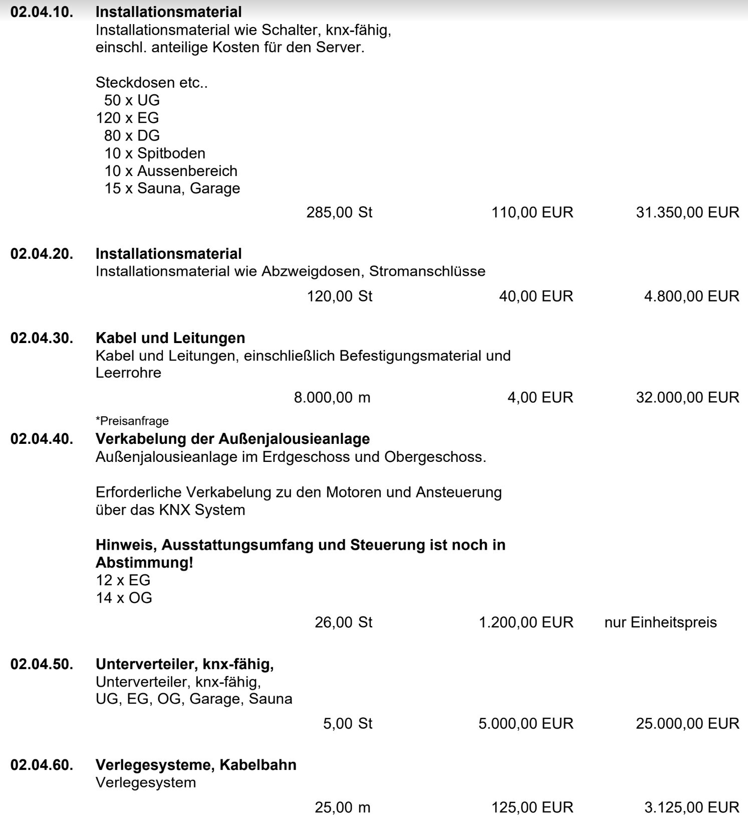

Ja - wenn ich nach reinen Materialkosten schaue, dann komme ich auch nur auf die rund 40€ für viele Elemente. Deswegen verwundert es mich, dass die Kosten so hoch sind - oder braucht ein Elektriker eine Stunde, um eine Steckdose zu verbauen? Und 4€ pro Meter Stromkabel finde ich auch abstrus hoch. Aber offenbar können solche Kosten aufgerufen werden, wenn ich alle hier richtig verstehe?
Ich habe nie von 250 Steckdosen als KNX gesprochen. Es werden hier und da ein paar Schalter mit KNX sein, ja. Aber definitiv nicht alle 250 Schalter/Steckdosen. Er meinte aber, die 110€ wären ein Mischpreis aus normalen Steckdosen/Schalter und KNX-Steckdosen/Schalter. Der Elektroplaner hatte auch in seiner ersten Kosteneinschätzung 54 Brandmelder eingeplant. So viele Räume habe ich nicht einmal. Ich verstehe einfach nicht, was der Elektroplaner da bisher gemacht hat. Deswegen
Ja - der Keller ist zu groß. Da gebe ich auch Recht. Wie meinst du das mit der Terrasse und der Küche?
Ich denke auch, dass wir mit einer Planung von 240m² erst einmal ins neue Rennen gehen werden. Es ist richtig - der Platz muss mit Leben gefüllt werden und einige Räume müssen dann einfach weggestrichen werden.
Ja - die 4 m² sind uns auch ein Dorn im Auge gewesen. Da müssen wir eine Verschiebung der Proportionen hinbekommen.

Obermuh schrieb:
Wie wird denn gebaut? Eigenvergabe (über Architekt) oder mit einem GU/GÜ?
Die Elektrokosten halte ich für sportlich… für eine zusätzliche (Gira) Steckdose habe ich 2020 noch 25€ bzw. 35€ wenn über KNX schaltbar (ohne Aktor) bezahlt. Ja, alles ist teurer aber 110€ pro Steckdose ist schon knackig.
k-man2021 schrieb:
Zum Thema Elektro… gibts überhaupt eine durchdachte Planung? wenn ich deinen Ausschnitt richtig interpretiere, willst du 250 Steckdosen mit KNX schalten… wenn der Rest der Planung auch so aussieht, brauchst du dich m. E. über den Preis nicht zu wundern… das geht auch sparsamer
K a t j a schrieb:
...dass der Keller einer unterirdischen Stadt gleicht und völlig überzogen und sinnfrei ist. (Was will man denn auf 20qm alles für Vorräte lagern? - um nur ein Beispiel zu nennen.)
Für 1,5 Mio kann man ein schönes Haus bauen. Ich würde beim neuen Plan auch gleich die Ausrichtung der Hauptterrasse und die Anbindung der Küche komplett überdenken. Fraglich wäre auch, ob ich bei dem Architekt bliebe, der mir eine solche Fehleinschätzung eingebrockt hat.
haydee schrieb:
Neu und kleiner planen. Einfach mit dort was streichen, dort kürzen wird das nichts. Das Haus ist schon sehr groß dimensioniert. Ich denke mit 100 qm weniger und Luxus-Ausstattung kommt ihr ehr an euer Budget und habt trotzdem ein Traumhaus.
Mal überspitzt in eurer Einganghalle könnt ihr Bälle abhalten, in der Ankleide eine Bowlingbahn installieren. Fühlt man sich noch wohl?
Es gibt auch Häuser mit ca. 200 qm die einen Eingang haben der einen Wow-Villa-Effekt haben.
Die 350 qm müssen auch mit Leben gefüllt werden.
Geht alle Räume nochmal durch. Weinkeller Wunsch oder Weinsammler. Braucht es einen Keller oder reicht ein Weinschrank?
Braucht ihr soviele Hobbyräume? Wir hatten auch mal einen Hobbyraum für jeden in der Planung. Realisiert haben wir keinen, vermisst bisher auch nicht.
Ihr könnt auch den ganzen Tag aus dem Weg gehen.
Wenn ich an sein Projekt denke, befürchte ich das die 2 Mio schon ehr knapp werden.

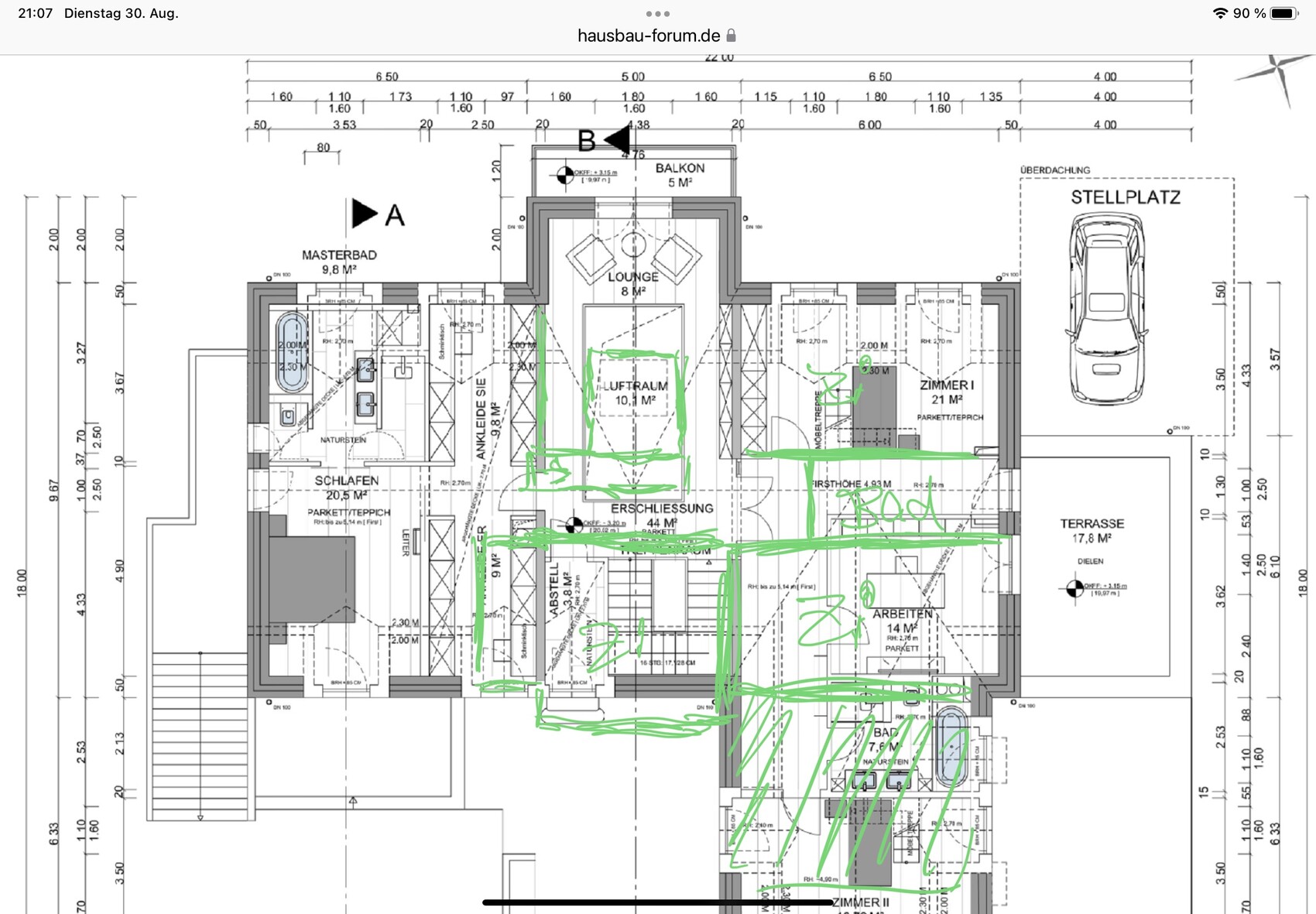

SoL schrieb:
Beim neuen Haus würde ich an Eurer Stelle die Räume auch besser in Relation setzen lassen...
Riesenluftraum, Riesendiele und dann 4m² Gästebad ist merkwürdig.

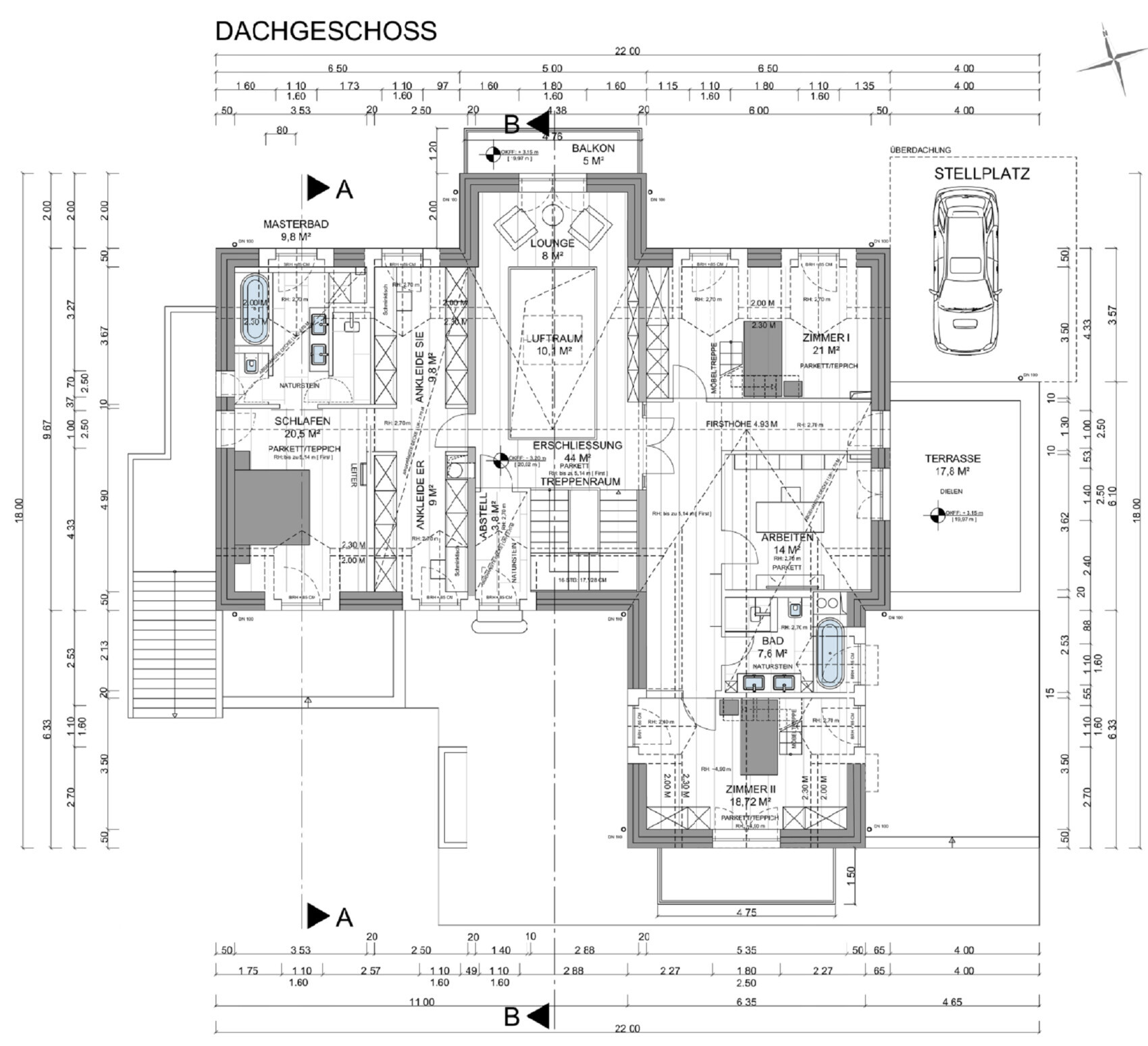

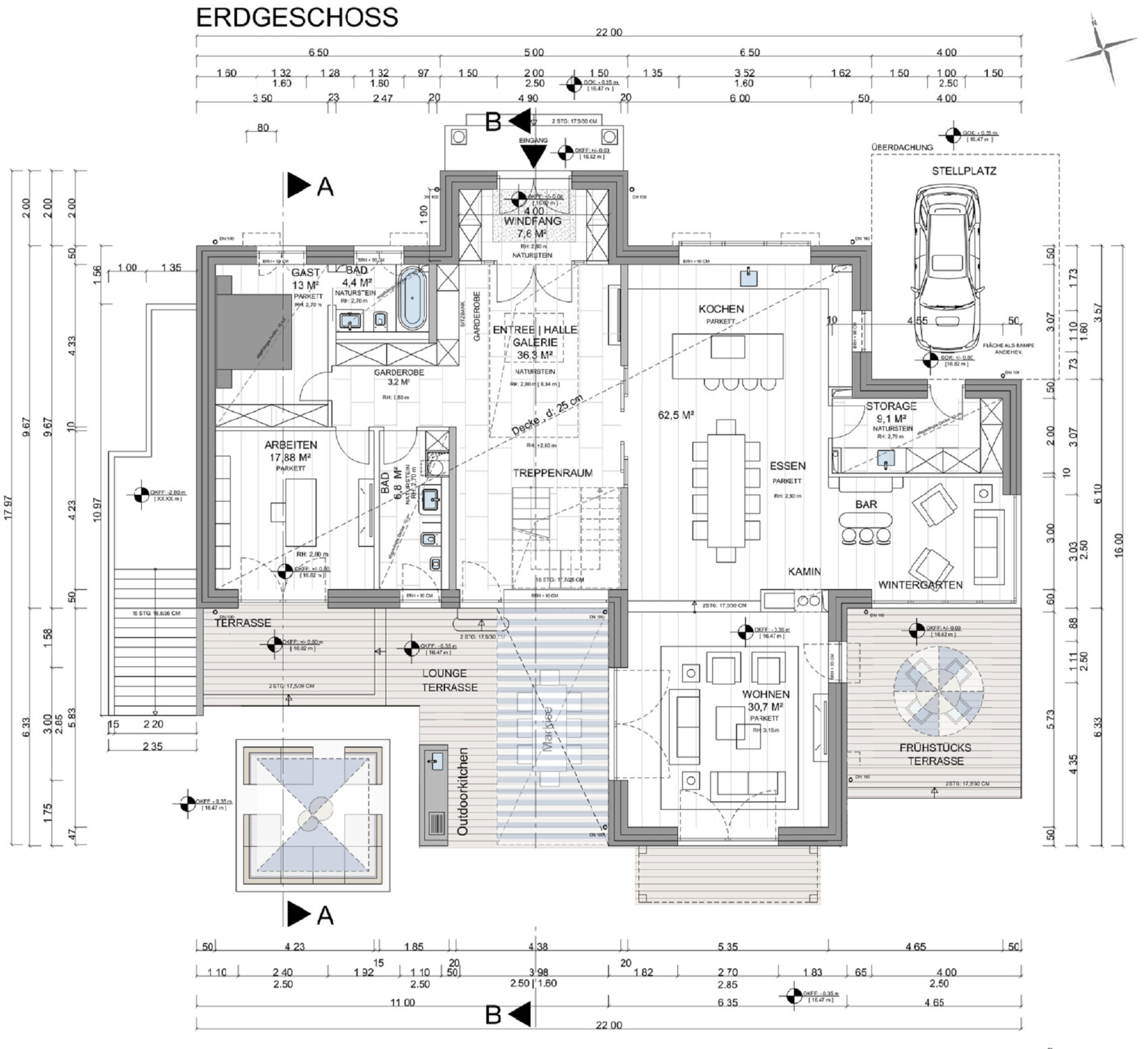

andimann schrieb:
Moin,
das ist mal 'ne amtliche Hütte.... ob das in der heutigen Zeit noch passend ist muss jeder für sich selber entscheiden...
Zu den Kosten: das sind 5800 € pro qm , das kommt mir auch mit Keller und gehobener Ausstattung sehr, sehr teuer vor. Da sind ja auch riesige Terrassen mit drin, die egal mit welchem Belag nicht mehr als 500 €/qm kosten können. Sprich, das eigentliche Haus ist da mit über 6000 €/qm kalkuliert. Die 1,25 Mio werden allerdings vermutlich wirklich knapp werden, würde mal so auf 1,5-1,7 tippen.
Zum Layout:
- Wo finde ich die Option für die Oma? Ich sehe da keine reale Möglichkeit, den Gästebereich sinnvoll abzutrennen. Mal abgesehen davon, dass ich bei euren Möglichkeiten lieber einen 80qm Bungalow im Garten dafür einplanen würde....
- Die Treppe ist komplettes No-Go, die Anordnung zerstört die Symmetrie und Sichtachsen in eurer Eingangshalle. Da ist das ganze Feng Shui im Eimer... Die muss zwingend rechts und links an Wände anschließen, sonst wirkt das total gedrängt.

Ich habe auch die Option für Oma gesucht, aber nur viele übergroße Platzhalterräume im Keller gefunden. Oder ist planlinks das Schlafzimmer mit Bad für Oma?

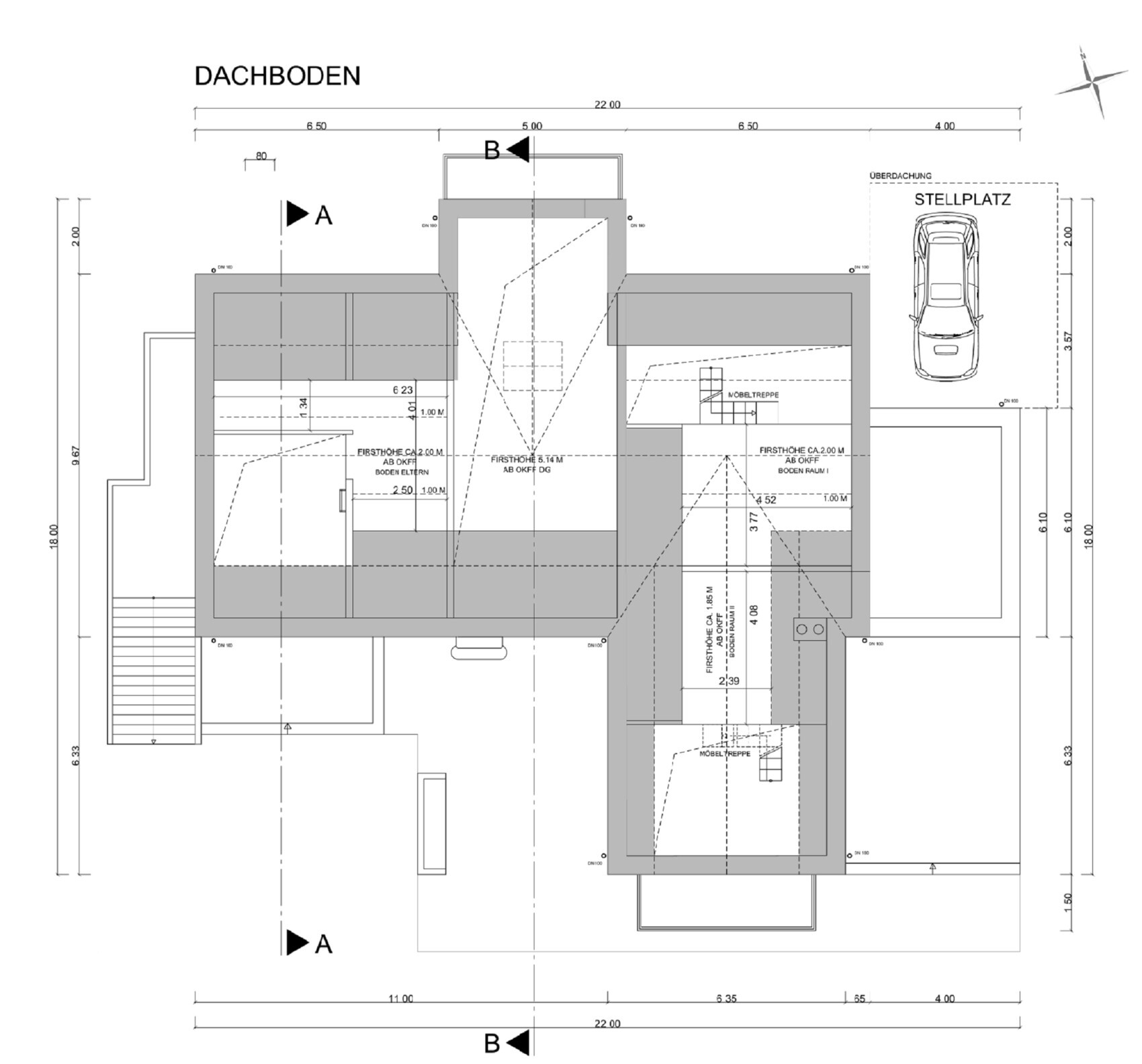

Die Mitte des Hauses, also das Entre würde ich häuslicher planen. Letztendlich will man ja auch die Räume bewohnen und nicht jeden Tag sportliche Wege in Kauf nehmen.
Ankleide im OG halbieren und Gauben inkl Wohnräume im DG der Kinder überdenken.
Und wenn im Keller eh Wohnraum entsteht, über einen schicken Lichthof seitlich nachdenken, der den Wohnraum im Keller gut nutzen lässt. Da kann man dann schon 30-40qm pro Geschoss einkürzen.
Und auch mit den genannten Kürzungen wird es bestimmt ein tolles beeindruckendes Haus werden.

Trockentest30.08.22 23:45
Also noch einmal zusammengefasst:
Danke für euer ganzes Feedback!
Es macht offenbar nur Sinn, einmal bei 0 anzufangen. Ich kritzele mir eine grobe Raumaufteilung für 220-240 m² mit einigen von euren Impulse auf und sollte damit dann zu einem neuen Architekten/GU gehen. Und die ganze Zeit mehr auf das Budget achten. Die bisherige Planung ist dann Leergeld gewesen. So ärgerlich das auch ist.

Deswegen verwundert es mich, dass die Kosten so hoch sind - oder braucht ein Elektriker eine Stunde, um eine Steckdose zu verbauen?Vielleicht verlangt der Elektriker, unabhängig von seinem Aufwand und den Materialkosten, so viel Geld, weil Ihr ein so großes Haus baut? Es ist nur eine Vermutung, da ich es von meinem Vater, der einen Handwerksbetrieb (nicht Elektrik) hatte, so kannte, dass er von "Fast-Schloßbesitzern", unabhängig vom Aufwand, auch mehr Geld verlangte als von der alleinstehenden Rentner-Omi.Ähnliche Themen
