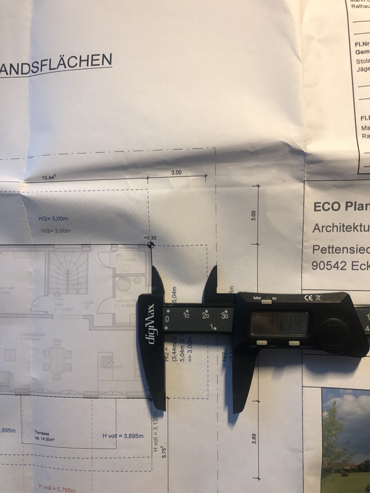

Ich habe beim besten willen nicht herauskriegen können, für was ich diesen Plan mit Aufmaß erhalten habe. Jemand eine Idee?
Genau, man kann ja auch deutlich die 5m zur Straße abmessen. (Mit Schieblehre: 5,04 zur Straße und 3,48 zur Grenze)
Also wird dieser 1:1000 Plan vielleicht schon ausreichen.
Es gibt einen Plan mit Abstandsflächen, aber hier fehlen die Maße zur Grenze. Aber auch hier messe ich mit meiner Schieblehre ca 3,5m raus. (Siehe Bild)

Grundrissplan mit digitalem Messschieber, der Maße entlang der Zeichnung misst.
Aber die Abstandsfläche ist dargestellt, mit 3m bemaßt, mit deutlichem Abstand zur Grenze erkennbar und bei 1:100 auch nicht mehr mit 20cm, sondern mit 2cm Ungenauigkeit abgreifbar. Ich denke, der Nachweis, dass 3,50m Grenzabstand gewollt waren, ist zweifelsfrei erbracht. Nur diesen Mangel in € auszudrücken, dazu habe ich keine Idee.
