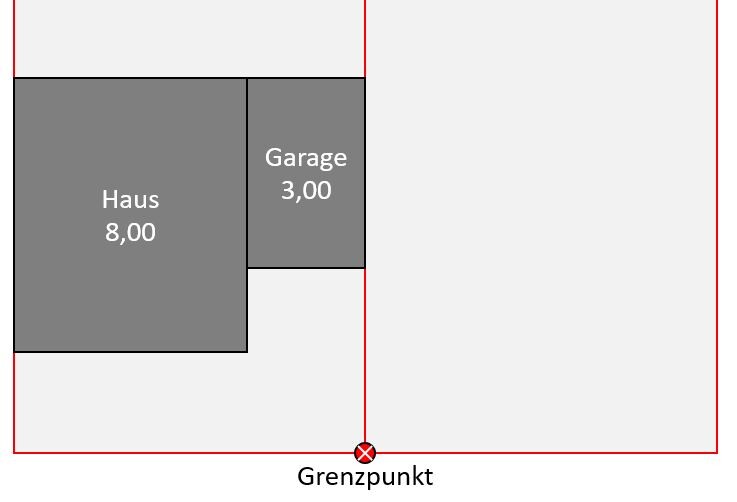

Ich selber habe es mit Zollstock und rechtem Winkel nachgemessen, so genau es eben geht. Problem daran ist, der Grenzstein ist vorne am Grundstück und natürlich nicht dort, wo die Garage später steht. D.h. ich habe versucht, die Linie vom Grenzstein vorn bis zur Garage zu verlängern. Damit weiß ich aber immer noch nicht 100%-tig genau, wo dort die Grenze verläuft... Hier mal eine (nicht maßstabsgetreue) Skizze, um es zu verdeutlichen.
Grundriss: links großes Haus 8,00; rechts Garage 3,00; Grenzpunkt unten Mitte.
Und ohne es ganz genau messen zu können, ist es auch schwer dem GU zu unterstellen, dass es nicht passt (er behauptet ja, er hat alle Abstände eingehalten). Genausowenig kann ich dem Nachbarn beweisen, dass ich nicht überbaut habe. Meine Befürchtung ist einfach, dass wenn die Garage mal steht und der Nachbar irgendwann selber baut, es dann gehörigen Ärger gibt.
Das Gespräch mit dem Nachbarn werde ich natürlich suchen, ich wäre nur vorher gerne etwas vorbereitet. Kann er im Extremfall auch noch in einigen Jahren verlangen, dass die Garage entfernt wird? Oder kann man sich da irgendwie "freikaufen" (überbaute qm x Bodenrichtwert x z.B. 100% Zuschlag o.ä.)

wenn ihr jetzt schon nur 2,98m zur Verfügung habt und dann noch Außenputz darauf kommt und anschließend noch die Garage 1-2cm Lücke zum Haus bekommt (kann man nie auf den Millimeter genau ans verputze Haus stellen)) und evtl. die Garage auch noch 1cm breiter wird, die Wände nicht 100% gerade sind....da steht die Garage zum Schluss 4-5cm auf Nachbars Grundstück.
Genau das ist auch meine Befürchtung. Mir wäre wohler, wenn wir eher 4-5cm Sicherheitsabstand lassen würden und nicht andersrum
Richtig. Selbst wenn Du ein hochgenaues Messgerät hättest - im Maschinenbau werden Tachymeter im Submillimeterbereich eingesetzt - und mit geodätischen Messmethoden vertraut Wärst, bliebe der wahre Grenzverlauf unklar, da Du nicht weißt, ob die Grenzmarken in der Örtlichkeit noch richtig stehen. Und wie gesagt, ist die Lage der Grenzmarken auch nicht besser als 2cm bestimmbar.
Musst Du auch nicht. Er muss beweisen, dass Du überbaut hast.
Wegen 2cm? Kein Sachverständiger wird bei klarem Verstand daraus einen Grenzverstoß ableiten.
Ich nicht.
Nein.
Ja. Wenn's ganz dumm laufen sollte, Dein Nachbar zu viel Zeit und Geld hat, ein Vermesser eine unüberlegte Dokumentation der Gebäudeeinmessung abliefert und ein ahnungsloser Richter die 2cm unreflektiert als gegeben hinnimmt, musst Du eine Überbaurente nach §913 Baugesetzbuch bezahlen. Die Geschichte könntest Du dann aber an einen Privatsender verkaufen.
Das Wohnhaus steht schon? Dann lass' einen Vermesser kommen, am besten einen öffentlich bestellter Vermessungsingenieur. Der dokumentiert den exakten Grenzabstand und danach bestellst Du die Fertiggarage. Sollte nicht mehr als 300€ kosten (vorher fragen). Wenn dann noch was schiefgeht, hast Du einen der haftet.

Du gehst im Moment von Deinen eigenen Messungen aus, deren Toleranz allein schon wegen der Grenzsteintoleranz größer ist als die von Dir ermittelte potenzielle Überbauung. Zu viel hätte, wäre, könnte. Dafür würde ich keine Pferde scheu machen.
