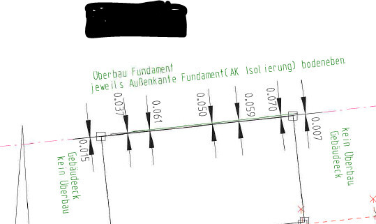

ᐅ Grenze zum Nachbarn mit Garage ca. 1-2cm überbaut

Ha als Laie weiß man ja nicht was auf einen zukommt und Gewissheit dauert bis die Vermessung durch ist. Baustart in Gefahr? Baugenehmigung gilt noch?
Schlaflose Nächte wäre zu hoch gegriffen, aber es kostet halt Zeit und Nerven. Vor allem diese uneinsichtigen GU's und Rohbauer die alles als halb so wild abtun. Egal, wir bleiben dabei das es nicht zu beziffern ist.

Darf ich fragen, was euch das zusätzliche vermessen gekostet hat? (Hier waren ja runde 300€ genannt worden?!)
127,50€ netto. Die Anfahrt war <20km.

Hier zu Info noch das Vermessungsprotokoll (GU's des Nachbars):
- Die Dämmung der Bodenplatte wurde dann weg gemacht.
- Blieb noch die Abweichung der Gebäudeecken zu unserer Messung von Max. 1.5 cm. Was genau der von escorda angesprochenen Messtoleranz entspricht.
Technische Zeichnung eines Fundaments mit Außenkanten, Maßlinien und Grenzlinien.
