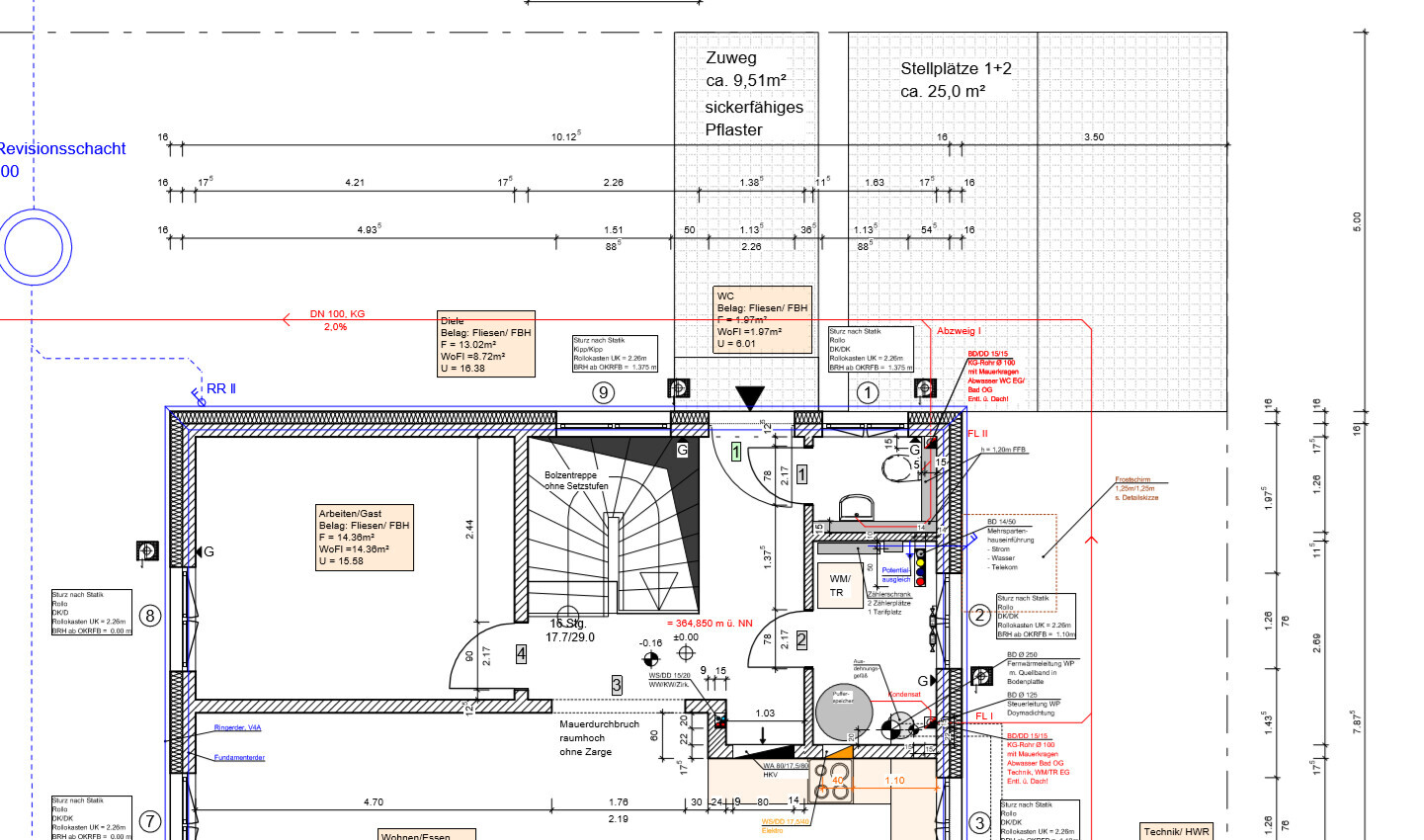

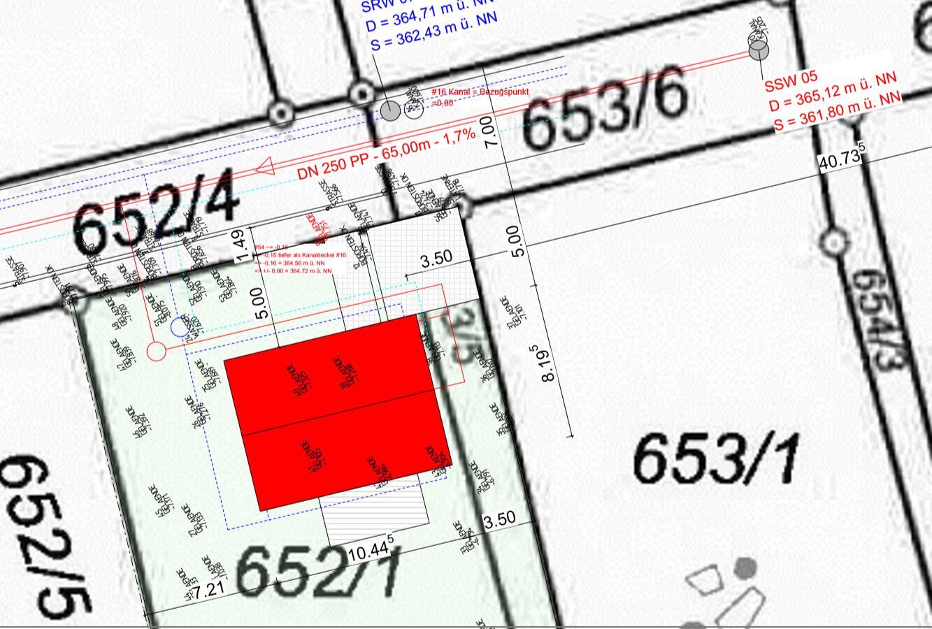

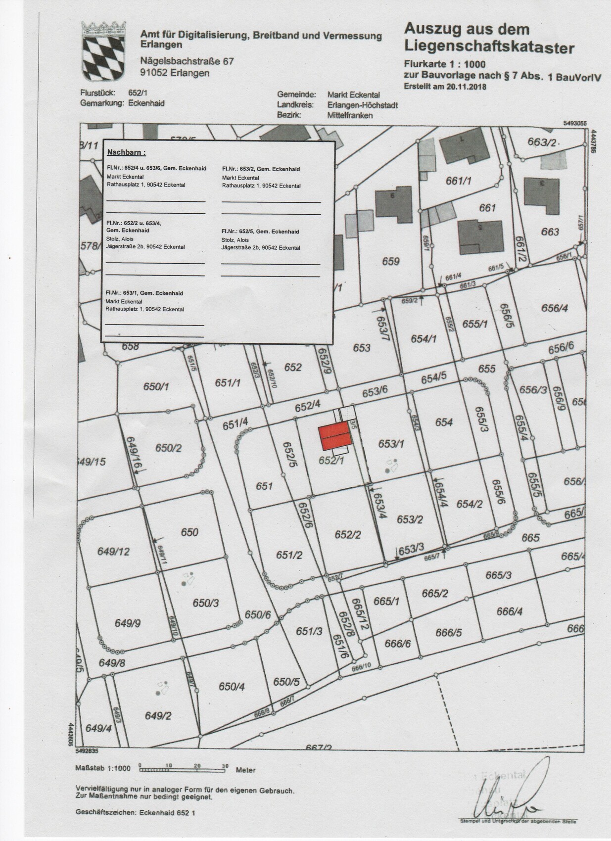

Da ich erst jetzt wieder zu Hause bin, hier mal ein paar Anhänge.
Den Lageplan mit Aufmaß habe ich für irgendeinen Antrag gebraucht und vom GU bekommen. Der Lageplan im Maßstab 1:1000 sowie die Erdgeschossansicht war mit im Bauantrag.
Bringt es etwas auf diese E-Mail zu antworten? Oder würdet ihr gleich zum Anwalt gehen?
Ich meine, ja ich habe quasi einen "Schaden", aber wie sollte dieser gewertet werden?
Lageplan eines Grundstücks mit rotem Gebäudeblock, Messlinien und Flurstücksnummern.
Ausschnitt aus dem Liegenschaftskataster; Karte mit Parzellen, rotes Grundstück 652/1.
Grundriss eines Gebäudes mit Treppenhaus, Räumen, Türen und Maßlinien.
Escroda 30.04.20 06:43
Wichtig ist, den genauen Ablauf und sämtliche Tatsachen exakt zu rekonstruieren, damit Du keine Behauptungen aufstellst, die, sollte es zu einem Gerichtsverfahren kommen, als unwahr widerlegt werden. Kläre für Dich und schreibe es auf:
Wann habe ich den Lageplan bekommen?
Zu welchem Anlass?
Hier kann man klar die 3,50m abgreifen. Unter Berücksichtigung der Kartiergenauigkeit liegt die Spanne zwischen 3,30m und 3,70m. Grund genug für den, der die Absteckung vorgenommen hat, noch mal genau nachzufragen. Auf jeden Fall kein Grund, 3m abzustecken. Gab es keinen Plan mit den Abstandsflächen?
Das wäre ungewöhnlich. Ist ja ein 50stel-Plan. Bauvorlagen sind ist fast immer 1:100. Nochmal genau recherchieren.
