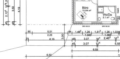

ᐅ Gestaltung kleines Gäste-Bad - Hat Urinal noch platz?
Erstellt am: 05.12.17 13:16
sectorchan207.12.17 06:35
Wozu braucht es überhaupt die Dusche?
Ich würde diese generell rausnehmen.
NanDe12.12.17 10:26
Dusche benötigen wir später, wenn die zwei Kinder da sind und es morgens eng wird.
NanDe22.12.17 10:24
Um den Thread abzuschließen, anbei unser Gäste-Bad wo nun alle Wünsche untergebracht sind.
Da das Urinal einen Deckel hat, hängt man auch nicht mit dem Kopf drin, wenn man auf dem WC sitzt :-)
Badezimmer Grundriss mit Dusche, WC und Waschbecken, kompakter Sanitärbereich
