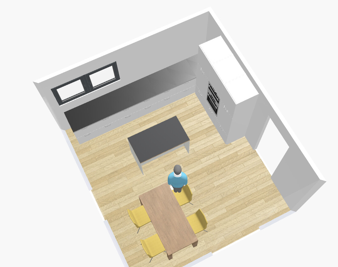

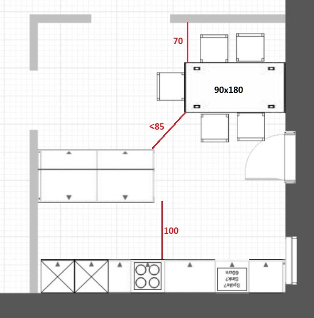

Der im Grundriss eingezeichnete Tisch ist gerade mal 150 cm breit .. und daran sieht man auch schon die Crux des Raumes.

nein, da passiert auch nichts. Erstens kann man die Wand mit Elefantenhaut streichen, zweitens kann man sich selbst dazu erziehen, nicht einfach alles reinstellen, man kann den Inhalt erst leeren. Bei uns geht seit 10J nichts daneben, einfach Disziplin.
Der Besuch muss schlank sein, um sich auf die "hinteren Stuhlreihen" zu setzen.
Grundriss eines Küchen- und Essbereichs: Tisch 90x180 cm mit Stühlen, Herd, Spüle und Schränke.
aber das kannst du ja jetzt bei euch daheim ausprobieren, wieviel Enge für euch passt.
Man muss immer in die letzte Ecke zum Kühlschrank laufen, besser wäre er planrechts. Aber, wenn ihr nur zu zweit seid, ist das nicht so wichtig. Trotzdem solltet ihr jetzt ausprobieren, wie es ist, mit 1m Zeilenabstand zu leben und zu arbeiten.
Auszüge stehen 45cm in den Raum, eine Kühlschrank Tür 60cm. Stellt euch vor, ihr öffnet den Backofen (im Hochschrank eingebaut, darüber die Mikro), ob euch der Platz reicht, wenn ihr was aus dem Backofen entnehmt. Die Backofen Tür steht 45cm in den Raum.

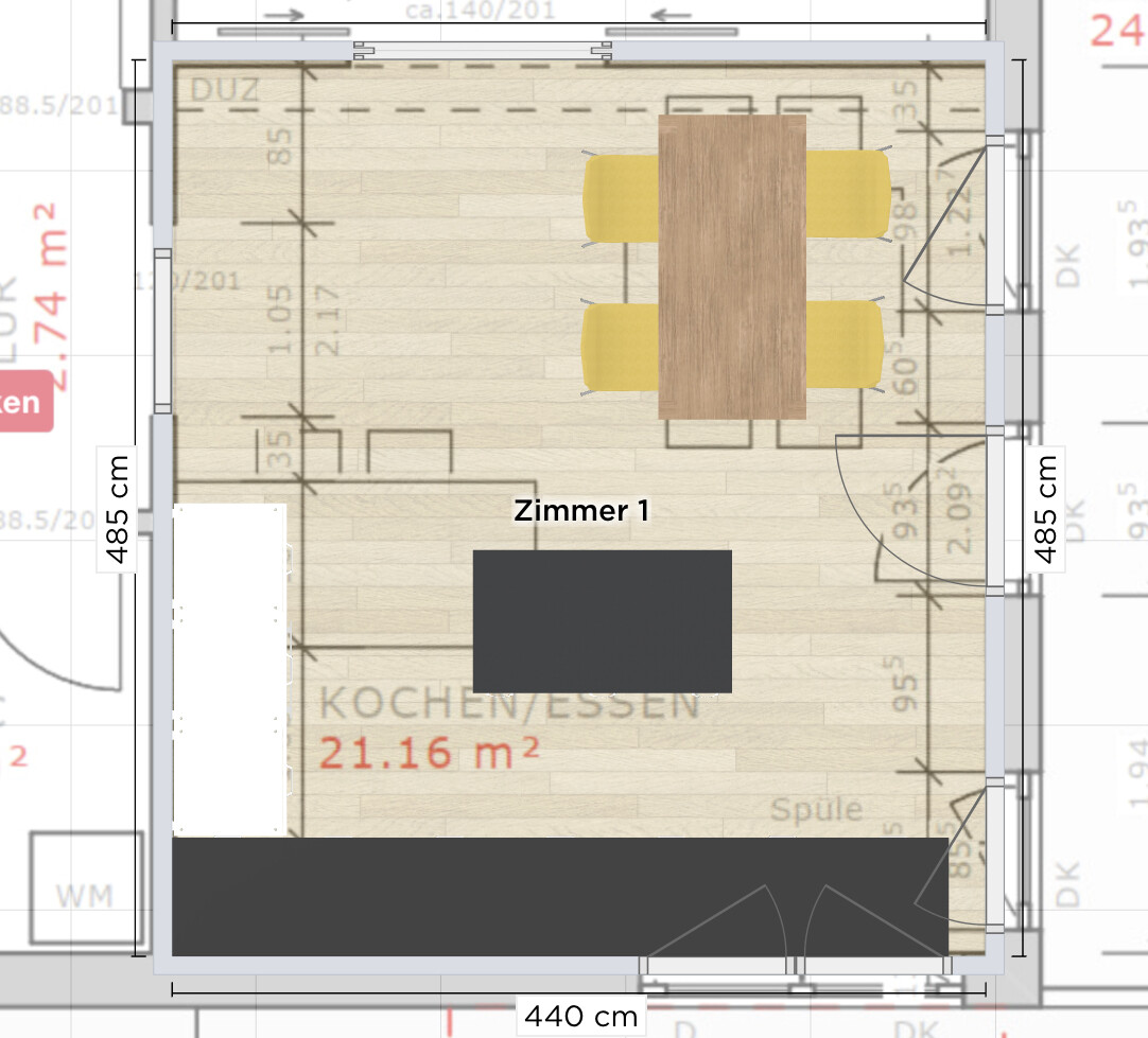

darksun schrieb:
Dann hat man Eckschränke oben (und unten), und diese finden wir haben viel "toten" Platz weil man in die Ecken kaum rankommt.
Was ist bei Dir oben und unten? Du verschenkst doch so, wie Du es hast, viel mehr nutzvollen Platz?!
Also, ich würde es so machen. Tresen sehe ich nicht, zumal auf unmittelbarer Nähe der Essplatz ist, und: es ist schier kein Platz. Aufteilung darf der TE selbst bestimmen.
Allerdings würde ich die Anschlagsseite der Terrassentür ändern. Insel habe ich auf 140 x 80 gesetzt, persönlich würde ich aber auch auf 160er Breite gehen. Esstisch ist 165 x 80… auch nicht prall, aber nutzt ja nix. Raum gibt nicht mehr her. Ich könnte mir noch einen runden Tisch vorstellen.
(Ich glaube aber nicht, dass sich der TE von geschätzten 60 Jahre Planungs- und Gestaltungswissen hier beeindrucken lässt 😉)
Grundriss eines Zimmers mit Küche/Essbereich, Esstisch und vier gelben Stühlen.
Offene Küche mit Insel, Esstisch und gelben Stühlen; Person in blauem Oberteil steht daneben.

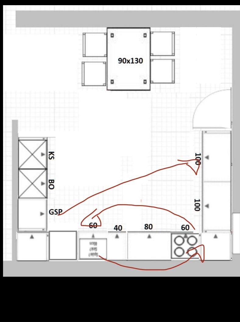

Myrna_Loy 19.06.22 14:27
evelinoz schrieb:
man läuft und läuft .... der Tisch kann etwas größer werden, aber sonst ist nichts besser. Die Haube hängt vor dem Fenster.
[ATTACH alt="1655628860748.png"]72679[/ATTACH]
ich finde den Grundriss nicht schlecht, würde aber Spüle und Herd tauschen und den Geschirrspüler an die Stelle einer der 100er Schränke setzen.
Grundriss Küche mit Esstisch 90x130 oben, Küchenzeile unten, GSP/BO/KS, rote Wegführung.
grundrisskühlschranktür
