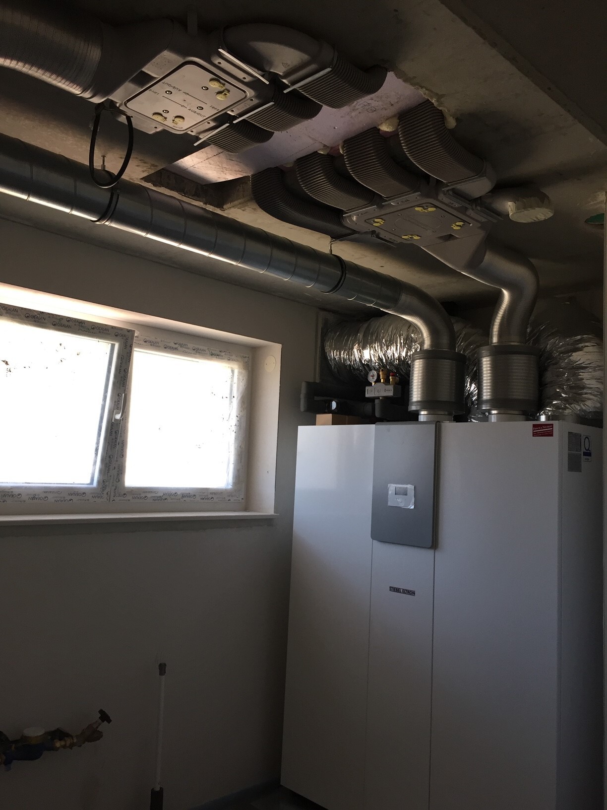

Luft-Wasser-Wärmepumpe. mittlerweile erprobte Technik. Rel. hoher Platzbedarf im Hauswirtschaftsraum.
Mit dem Platzbedarf das kommt auch darauf an. Gilt gegenüber Gas mit Speicher für Solarthermie eigentlich nur für Sonderlösungen wie Lüftungskombigeräte oder Luft-Wasser-Wärmepumpe ohne Außenteil. Bei uns steht im Hauswirtschaftsraum nur ein 200l Speicher mit ca. 70x70 Grundfläche + ein paar Rohre an der Wand. Und die häufig verbauten Splitgeräte mit integriertem Speicher sind auch nicht riesig.
25.04.19 09:04
Luft-Wasser-Wärmepumpe ohne Außenteil brauchen schon Platz. Bei uns sind es ca. 2 qm Stellplatz und Arbeitsbereich. Für viele Hauswirtschaftsraum/Technikräume zu groß
seth048725.04.19 09:31
Kellerraum mit Heizkessel, großen Metallrohren, Lüftungsschläuchen und Fenster.
speicherwärmepumpehauswirtschaftsraum
