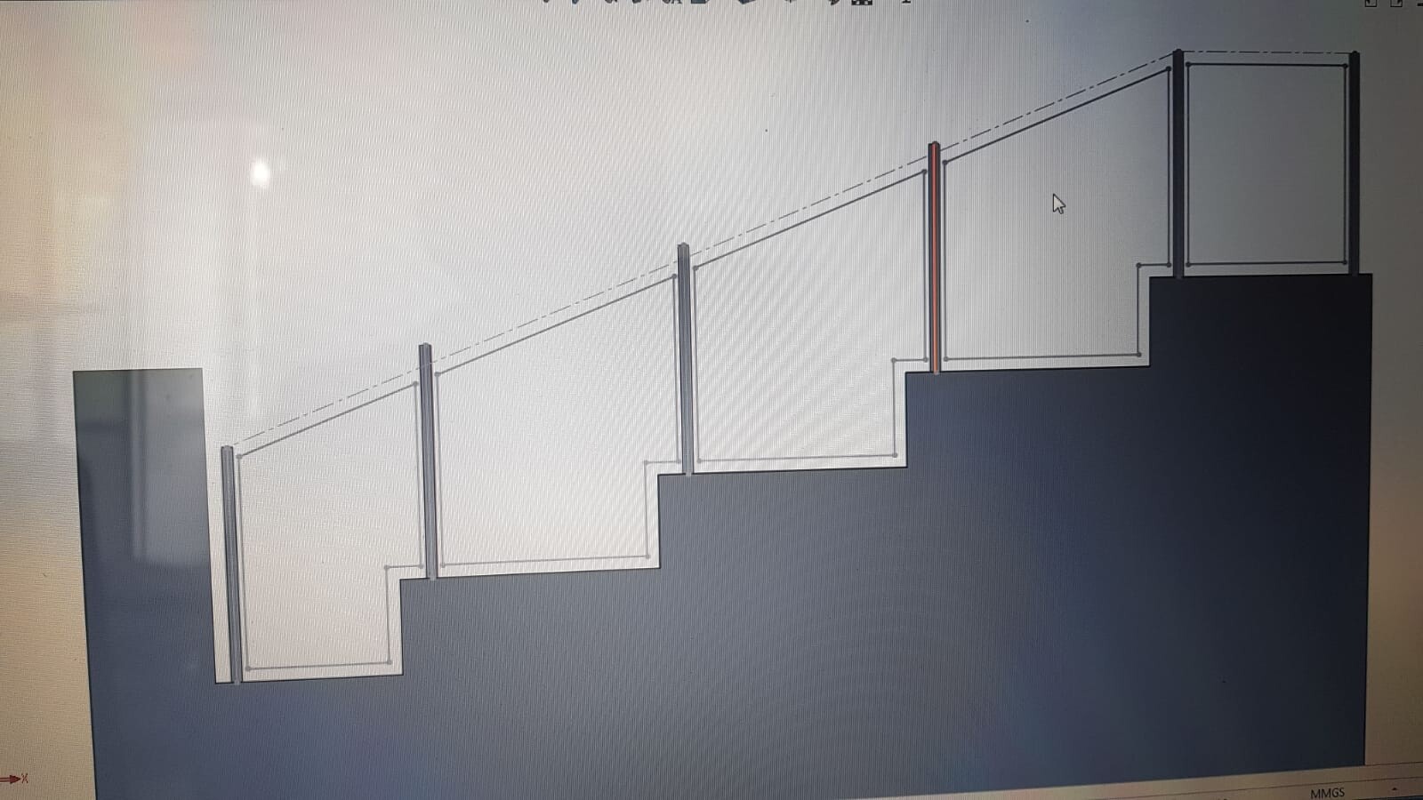

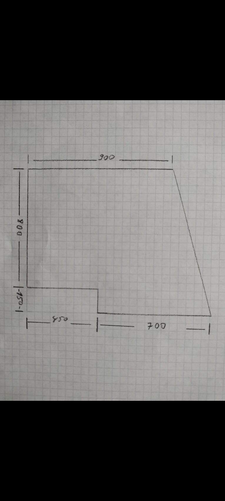

Wir fangen demnächst mit unserem Treppen Geländer für außen an, ca. 5m mit Stufen, pro Pfosten zum aufdübeln ca. 60 Euro. Die Scheibe habe ich grob angefragt, kostet in unserer Form ca 180euro das sind 10mm vsg Kanten poliert in weiss matt.
Technische Zeichnung eines Treppengrundrisses mit Geländerpfosten entlang der Treppe.
Nicht wundern das sind Lsteine und nicht die Stufen
Grundriss einer unregelmäßigen Fläche mit Aussparung unten links; Maße: 900×800 mm, 500 mm Breite.
Zu erst werden die Pfosten gesetzt und dann Ausgemessen und bestellt.
Ich rechne maximal mit 2000 Euro. Für alles.
