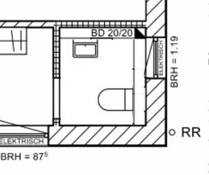

Die Höhe der Installationswand ist meistens 110-120cm, sollte also passen. Und du kannst dir eine Fensterbank sparen
Wieso stört die Tür die Garderobe, wenn sie nach außen öffnet?

Das Gäste-WC hat die Maße 1,6x1,82m.
Wie würdet ihr die Sanitärobjekte anordnen? Findet ihr diese Version exotisch, da neben dem Waschbecken das Fenster ist?
Eine Möglichkeit wäre die Kloschüssel zu drehen, so dass darüber das Fenster ist. Diese Abordnung sieht man öfter. Die hier gezeigte scheint mir unüblich zu sein, aber was weiß schon ich
Was ist aber die eleganteste Methode? Oder: wie würdet ihr es machen, wenn es euer Gäste-WC wäre?
Ich finde es schön, wenn WC und Waschbecken nebeneinander sind und die Wand, auf die man beim Reinkommen direkt schaut, durch ein schönes Bild oder eine Pflanze oder ein hübsches Komödchen aufgewertet wird. Das WC vielleicht hinter der Tür "verstecken". Ich bin ein Fan von überall offenen Türen und kann mir das, in der Theorie, wenn man bei geöffneter Tür auf ein Bild oder eine große Pflanze blickt, gut vorstellen.

Ich finde vor allem die Reihenfolge der Sanitärobjekte wichtig: Eingang-->Waschbecken-->WC. Danach kommen praktische Dinge wie "Barrierefreiheit" im Sinne von: keine Toträume oder beim Türe öffnen/schließen sich an Sanitärobjekten vorbeischlängel zu müssen. Daher Türe dann zur Diele Aufgehen lassen, was ja auch im Falle einer verunfallten Persone einfacher ist da diese dann nicht die Türe blockiert.
Danach Installationstechnische/praktische Dinge wie Schmutzwasserleitungen ggf. Akustik (Schall) / WC nicht an Innenwänden zu Aufenthaltsräumen.

WC neben Waschtisch sieht halt auf 182 cm Breite besser aus als auf 160 cm Breite. Und die Tür würde ich wohl auch nach außen aufgehen lassen:
Dann ist sie genau ggü. dem Waschtisch.

Vorschlag: Toilette dahin wo jetzt das Waschbecken Eingezeichnet ist. Waschbecken links vom Eingang auf einer bis zum Fenster durchgehenden Ablagefläche. Türe nach außen öffnend.
Effekt: Ablage neben Waschbecken auch für Toilettenbesucher nutzbar (Fun Fact: einer der häufigsten Tode von Handys ist das Ins-Klo-Fallen). Unter der Ablage finden Reiniger, Toilettenpapier wunderbar Platz. Der geneigte Toiletten-Zeitschriften-Leser hat Licht aus dem Fenster von hinten, Fenster bleibt zugänglich.

du meinst so in etwas:
Kleiner Badezimmer-Grundrissplan mit Badewanne und Waschbecken
Ich würde die Vorwand vom WC durchziehen und dann am Fenster Fliesen statt Fensterbank.
Wobei ich auch schauen würde, dass man irgendwo noch Platz hat für Toilettenpapierrollen und Putzzeugs.
