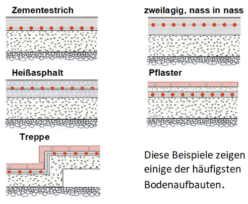

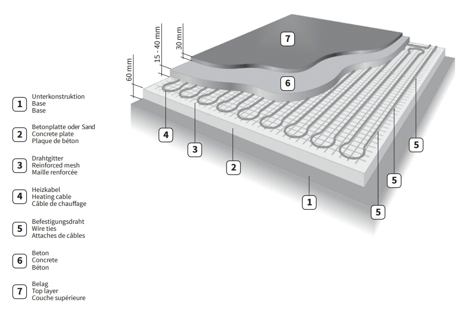

Kennt sich einer damit aus, ob man die Heizmatte der Fußbodenheizung direkt unter die Platten verlegt oder unter den Verlegesplitt?
Mycraft
Mycraft
Moderator
Jeder Hersteller hat da mehr oder weniger sein eigenes System. Man muss sich auch um die Abführung der Feuchtigkeit kümmern usw.
