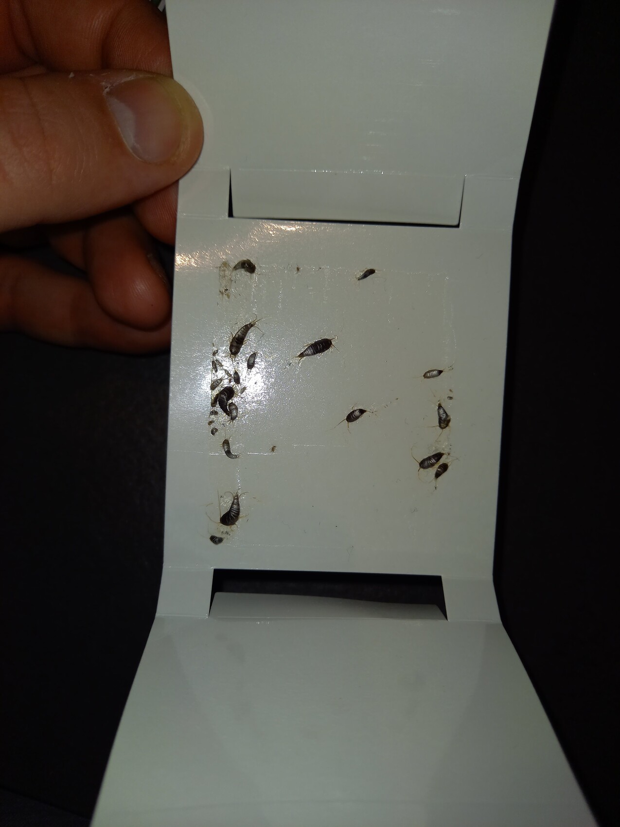

Hallo, bei unserem Neubau von 2017 habe ich erst jetzt auf den Fotos festgestellt, dass die Dämmplatten im Fußbodenaufbau nicht miteinander verklebt (abgedichtet) wurden. Der Randsteifen wurde ebenfalls nicht zur Dämmplatte abgeklebt. Hier wurden direkt die Fußbodenheizungsrohre ?aufgetackert? und dann der Fließestrich "installiert".
Nun haben wir evtl. versteckten Schimmel in der Fußbodenkonstruktion.

Nun haben wir evtl. versteckten Schimmel in der Fußbodenkonstruktion.Was ist der Grund dieser Annahme?B.Beat09.03.21 14:15
Grund für die Annahme ist das starke Auftreten von Silberfischen und Staubläusen und teilw. Geruch. Die Tierchen scheinen aus den Randdämmstreifen hinter den Fußleisten zu kommen.
Die Wände sind trocken, die Raumluft liegt zw. 30-40% Feuchte. Also eher zu trocken.
