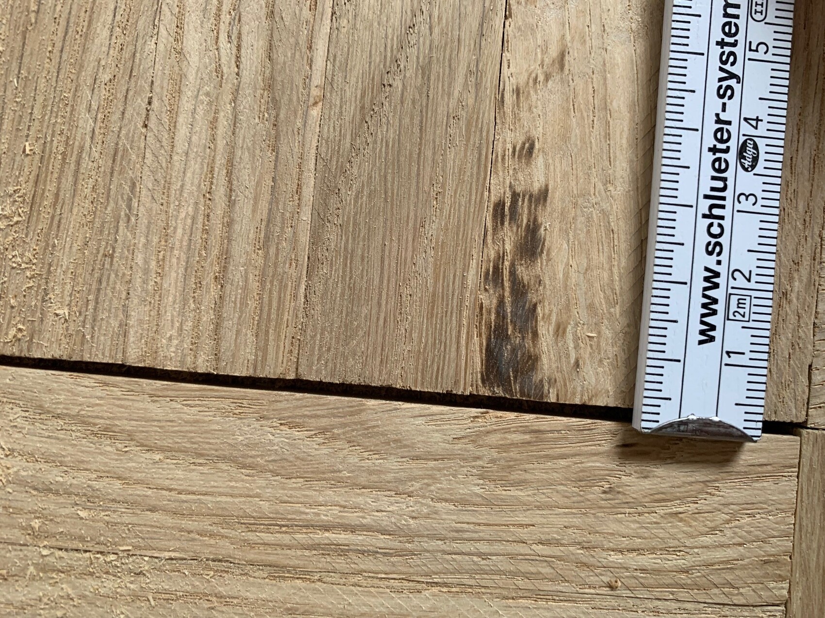

wir bekommen gerade Parkett verlegt (Eiche, Würfelverband). Aufgefallen sind uns die teilweise recht großen Fugen zwischen 1 und 2mm, siehe Bilder.
Parkett wird aber noch abgeschliffen und versiegelt.
ist das so OK?
Danke und Grüße
Nahaufnahme von Holzbrettern mit grober Holzstruktur; rechts ein Messband mit Zentimeterangaben.

Was ist denn das für eine Qualität vom verwendeten Material? Das sind doch zurechtgesägte Quadrate, oder? Da dürfte so etwas kaum vorkommen, außer es handelt sich um minderwertigere Ware.

Danke für die Antwort. Material: Bembé-Mosaikparkett, ca. 8 mm, nach DIN EN 13488, Eiche.

Anhand des einen Fotos kann bzw. sollte man sich noch keine abschließende Meinung bilden, aber es scheint tatsächlich so zu sein, dass die 2-3mm breite Fuge bei der Verlegung vermeidbar war.
Nun ist es aber so, dass die Mosaikparkettoberfläche noch mehrfach stufenförmig abnehmend geschliffen und abgespachtelt wird.
Das Wort "abgespachtelt" hört sich häßlich an, zugegeben, aber es entspricht der Fachterminologie!
Warte also erst einmal ab, wie sich die Gesamtfläche abschließend darstellt!
Auch bei beispielsweise Dielenformaten, besser: bei alten, seit Jahren genutzten Holzdielen, werden unvermeidlich aufgetretene Fugen durch den letzten Schleifstaub + Leim abgespachtelt; und man sieht hinterher nichts mehr von Fugen & Co.
Warte also ab - und freue Dich auf einen schönen Parkettboden!
