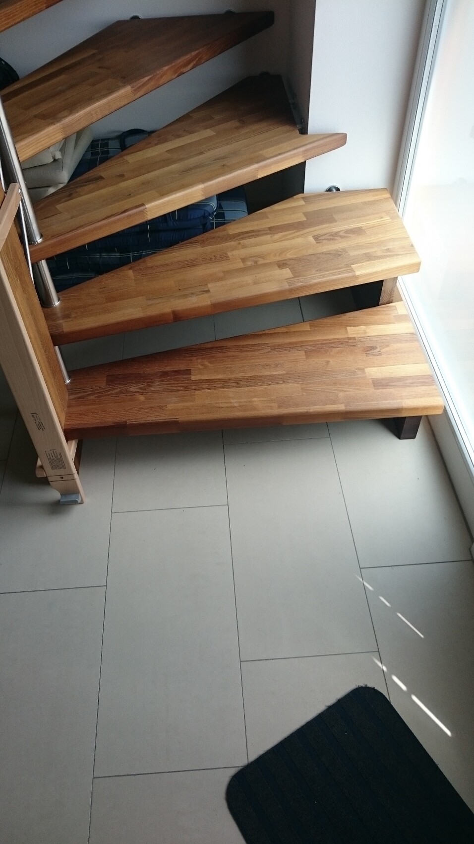

Hier ist jetzt ein Foto vom Auflager der Treppe auf den Fliesen. Ist das so im Kombination mit dem anderen Bild ausreichend?
Matthias182
16.08.16 13:22
Irgendwie hat das nicht geklappt. Hier jetzt das Bild.
Moderne freischwebende Holztreppe mit Metallpfosten neben großem Glasfenster in Wohnung

dein Bild hilft leider nicht weiter. Bist du dir sicher, dass die Treppe AUF den Fliesen aufliegt und die Vlies nicht um die Treppe herum liegen?
Kannst du ein Bild vom Übergang Treppenpfosten/Fliese posten?
Unsere Stahlwangentreppe wurde sogar direkt auf die Bodenplatte montiert, also noch bevor der Estrich auf den Boden kam.
Matthias182
16.08.16 14:28
Hallo Jochen,
ja, ganz sicher. Die Architektin hat uns den Treppenbauer erst nach dem Fliesenleger beauftragen lassen. Fliesen waren also schon alle fertig, als die Treppe kam.
So ein Foto habe ich jetzt nicht. Aber es steht wirklich alles auf den Fliesen.

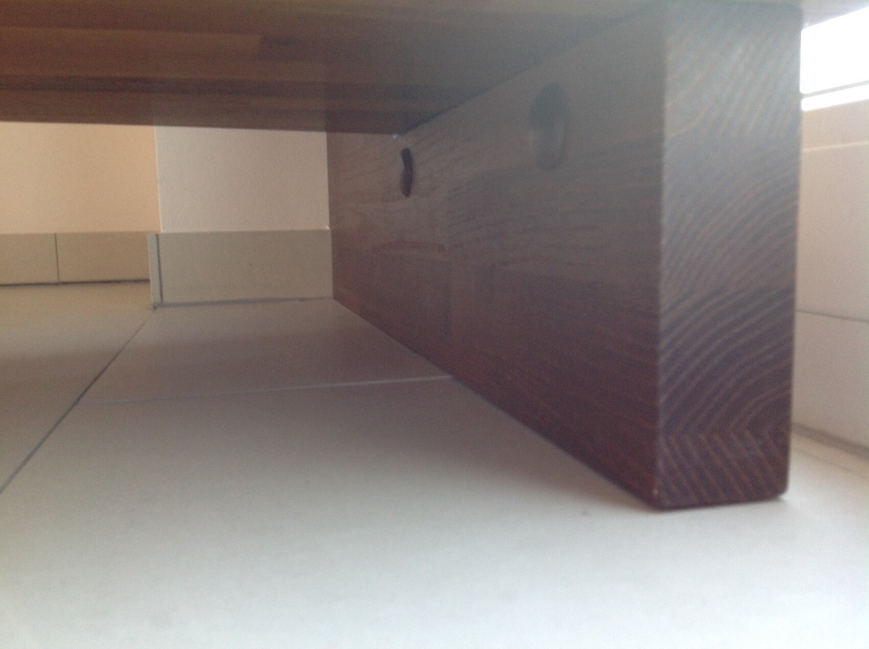

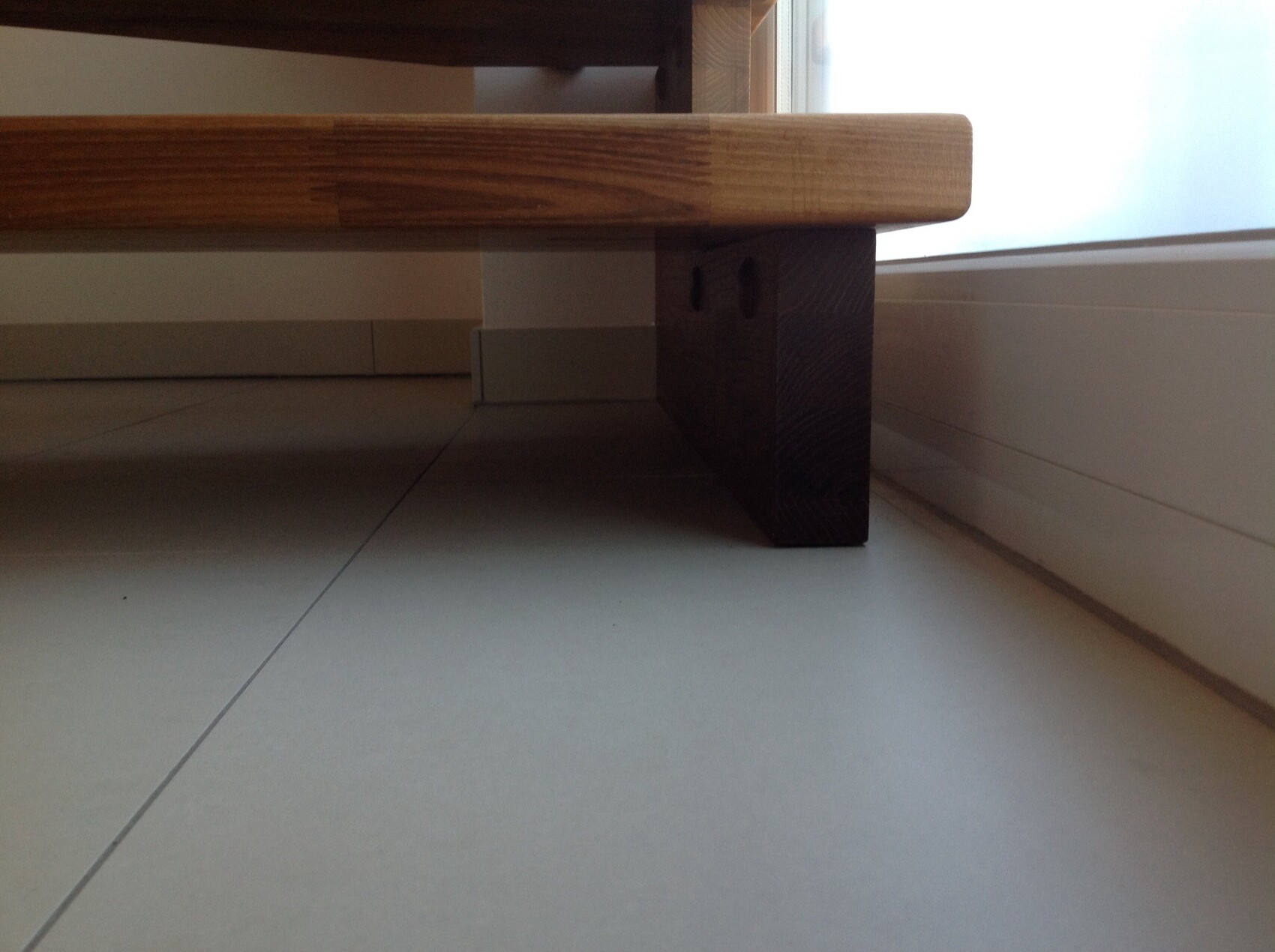

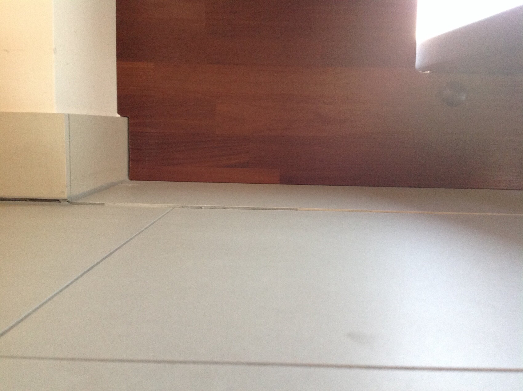

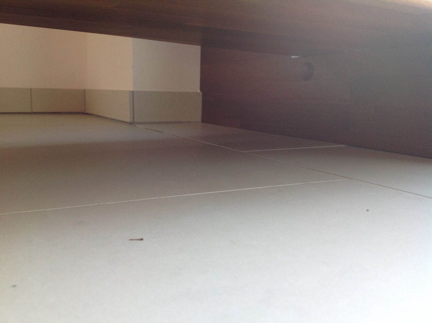

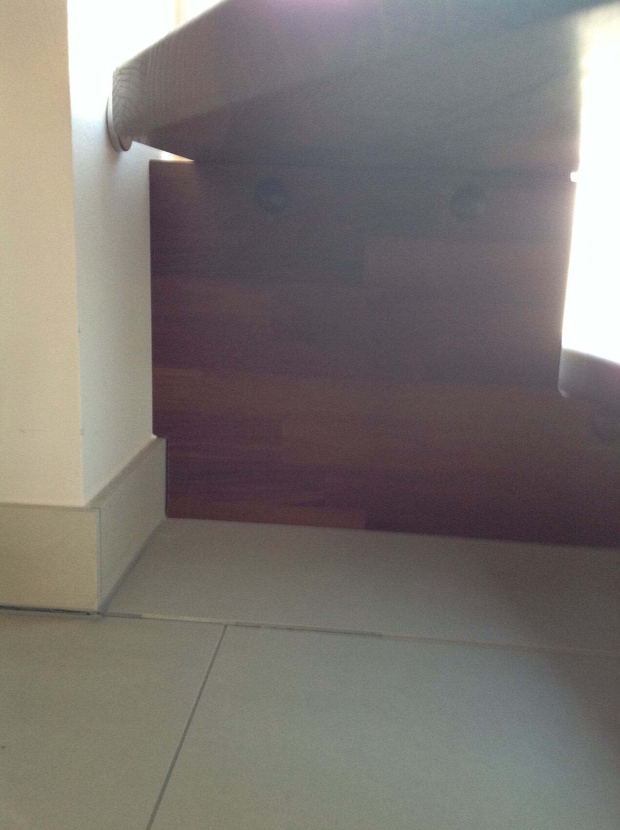

Matthias182
16.08.16 17:54
Ich habe jetzt noch weitere Fotos vom Auflager und den Fliesen gemacht. Die Fliesen unter dem Auflager haben ihre Position nicht verändert, sie liegen jedoch hohl. Die anderen drum herum sind abgesackt, wodurch die Fuge gerissen ist.
