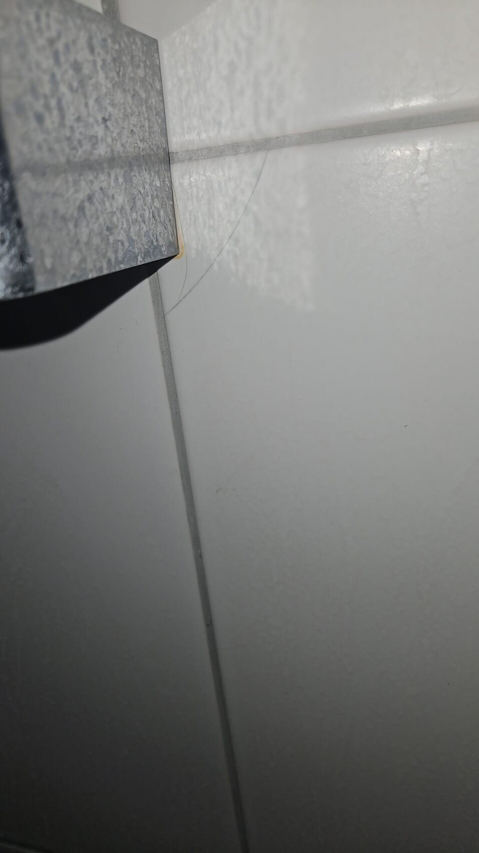

xMisterDx schrieb:
Was mich viel mehr beunruhigen würde als die Fliesen... wie sieht der Estrich darunter aus? Ist der auch gerissen?
Weil das wäre dann definitv nicht mehr unter Setzrissen zu verstehen. Estrich darf nicht reißen und er setzt sich auch nicht.
Es sind Wandfliesen in der Dusche. Also Thematik Estrich entfällt.
Bei einer fliese wurde für die duschstange gebohrt.

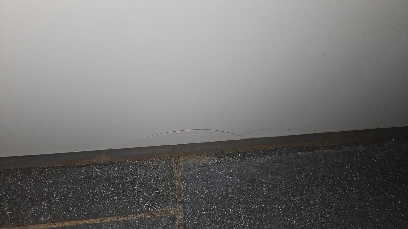

krischaaan
06.12.23 10:54
Weiße Wand mit einer dünnen, bogenförmigen Risslinie am unteren Rand über grauen Fliesen.
Nahaufnahme einer grauen Metalloberfläche mit feinem Haarriss entlang der Fuge.
Hier die Fotos des Mieters von den Rissen.
Beides an den Wandfliesen in der Dusche. Einmal an der Fliese, an der die Duschstange befestigt ist. Das andere Foto ist die Wandfliese die an den Boden anschließt.

Beim zweiten Bild könnte man ja noch versuchen demjenigen die Schuld zu geben, der die Duschstange angebohrt an, beim ersten Bild fällt mir aber für den Riss keine andere Erklärung ein, als eine mechanische Einwirkung auf die Fliese.
lastdrop
06.12.23 12:12
Sehe ich genauso, das sind doch beides Mal Außeneinwirkungen gewesen. Das wird nicht einfach werden ...
Einmal mit dem Holz-Wisch-Mopp gegen die hohle Fliese geknallt und hops, gebrochen.

Habe nun eure Tipps beherzigt und den Geschäftsführer des Bauträger kontaktiert.
Fliesen fallen nicht unter den Passus...
Am nächsten Tag hat uns der Fliesenleger angerufen, er hat einen Auftrag des Bauträger zum Austausch der Fliesen.... 😉
