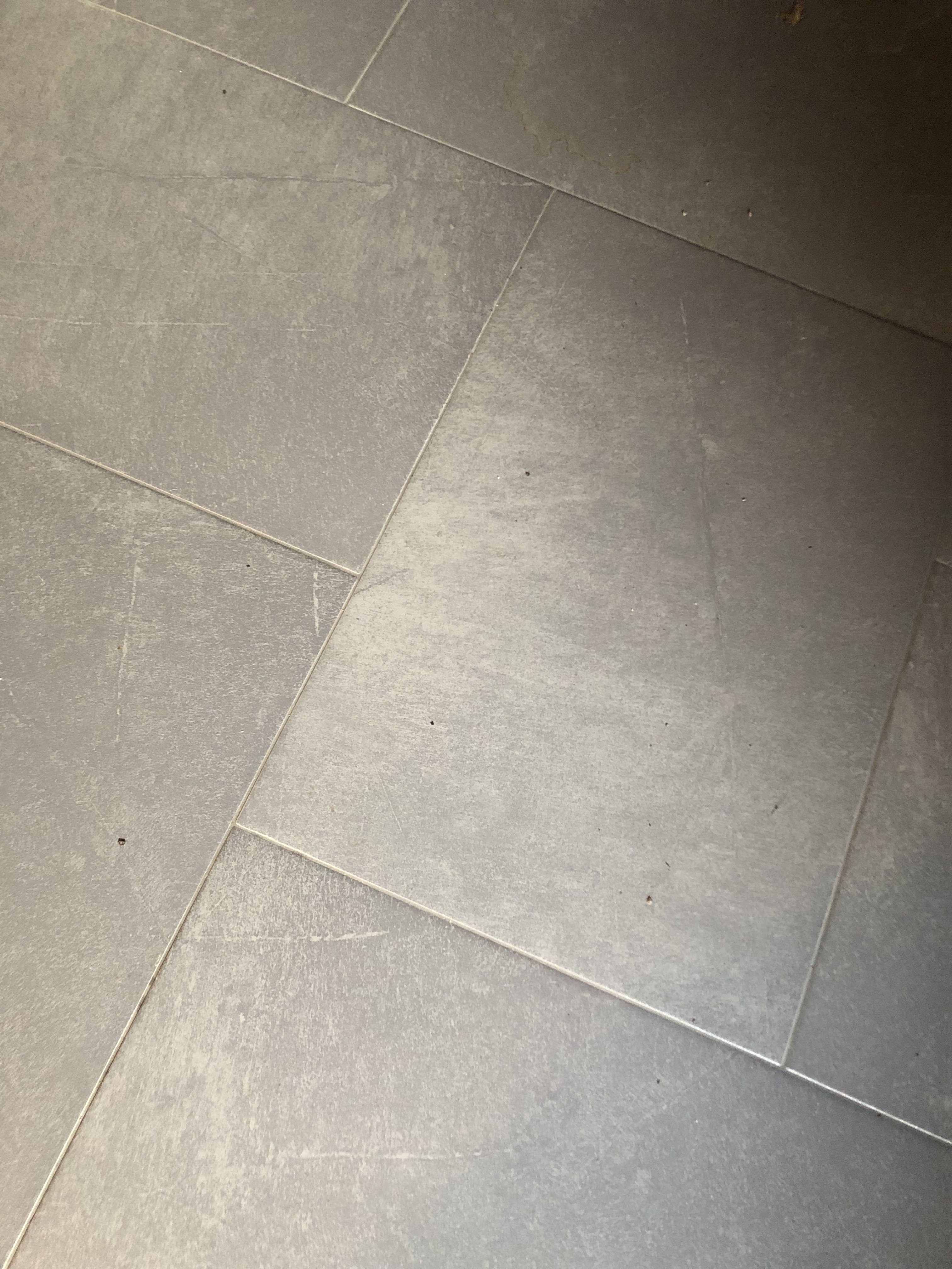

Taugen 10€/m²-Fliesen von einem Baumarkt was?
Ja, kann man nehmen. Haben wir in der Garage auch verlegt.
Die Sockelfliesen sind dafür relativ „teuer“.
Ich mag keine „Bockwurst-Fugen“.
Grauer Fliesenboden mit großen Rechteckfliesen, diagonal angeordnet, Nahaufnahme.
Fliesen für Keller/Heizung/Vorraum und Treppe waren im „Hauspaket“ enthalten.
