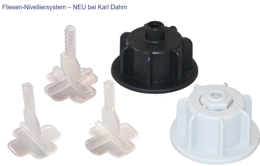

exto1791 schrieb:
Gibt es schon ein bestimmtes Nivelliersystem mit dem du arbeiten möchtest?
Ich hatte das von Hornbach, wo man so eine Kappe raufschraubt. Ging gut, nur die Teile, die drin bleiben, gingen nicht alle gut abzuschlagen. Einige musste ich mit dem Cuttermesser abschneiden.

konibar schrieb:
Mit einer Richtleiste (meine ist ca 60cm) sieht man recht einfach und schnell, ob die Fliesen
an der Oberfläche niveliert sind, auch wenn der Untergrund leicht uneben ist.
Als Laie hast Du bei größeren Flächen und schon etwas größeren Fliesen echte Probleme, ohne Nivelliersystem wirklich gut zu arbeiten. Da hilft auch kein absolut ebener Boden.
Mit Nivelliersystem ist auch 90x90cm gar kein Problem mehr (höchstens, wenn man keinen Sauger hat und die Fliesen nicht ordentlich auf den Boden bekommt.
Ist der Untergrund nicht perfekt, kannst Du es ohne Nivelliersystem als Laie eh knicken.

Mir stehen auch noch 3 große Kellerräume bevor. Gibt es denn ein Nivelliersystem, das besonders zu empfehlen wäre?
Benutzer200
10.11.21 18:38
Hiervon die billigsten Klone. Gibt es zuhauf von allen möglichen Anbietern. Kreuze in allen möglichen Größen. Dazu bei empfindlichen Fliesen auch Unterlegscheiben (unter die Drehköpfe, damit kleine Steinchen nicht schmiergeln).
Kunststoff-Fliesen-Nivelliersystem Bauteile in Weiß und Schwarz zur Bodenverlegung
Dazu kann ich bei größeren (rauen) Fliesen den Saugheber von Veribor/Bohle empfehlen: Fliesen-Saugheber 602.44BL
Damit lässt sich auch sehr raues Feinsteinzeug gut heben und platzieren. Bei 90x90 und größer dann 2 Stück.
