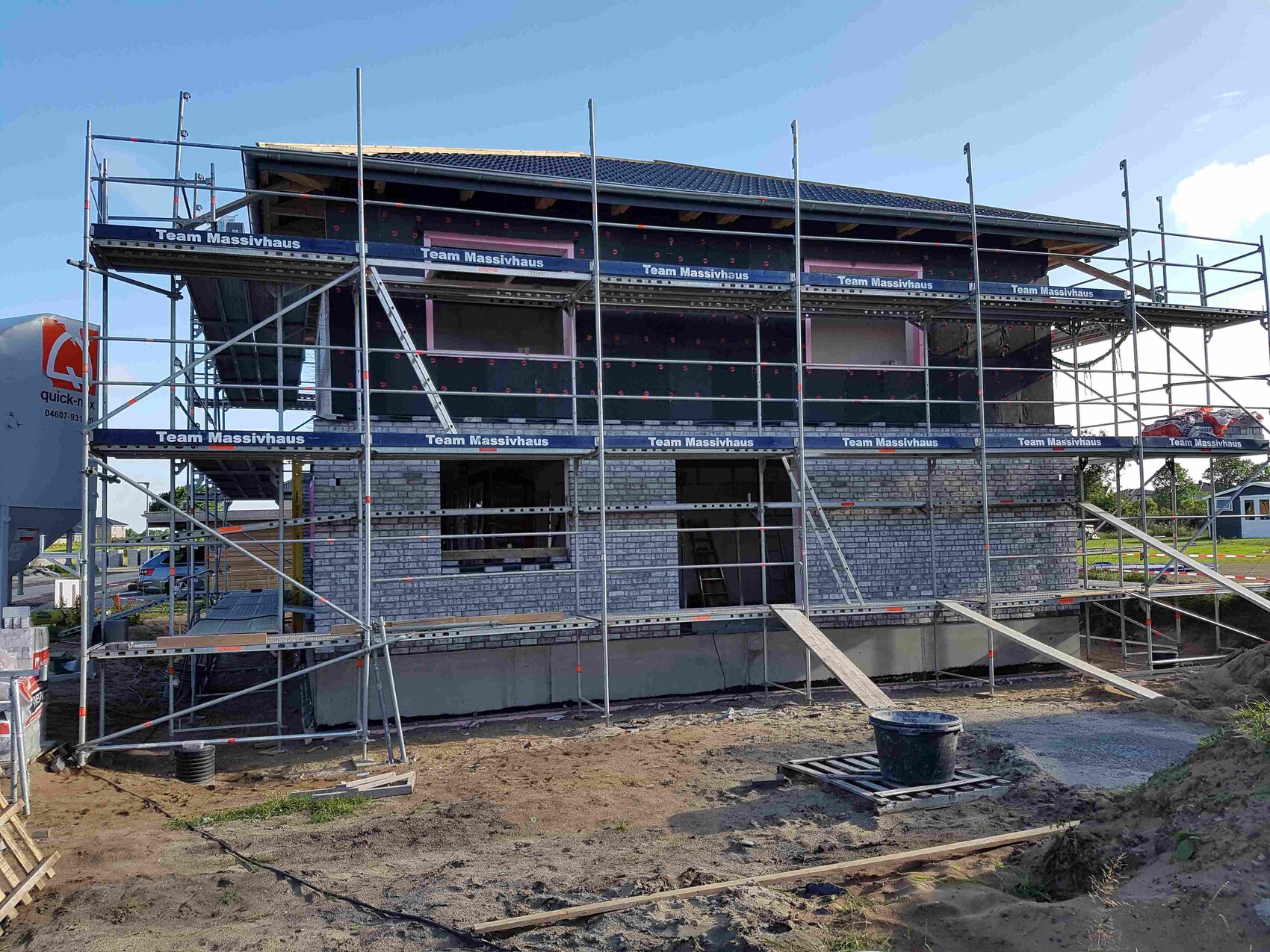

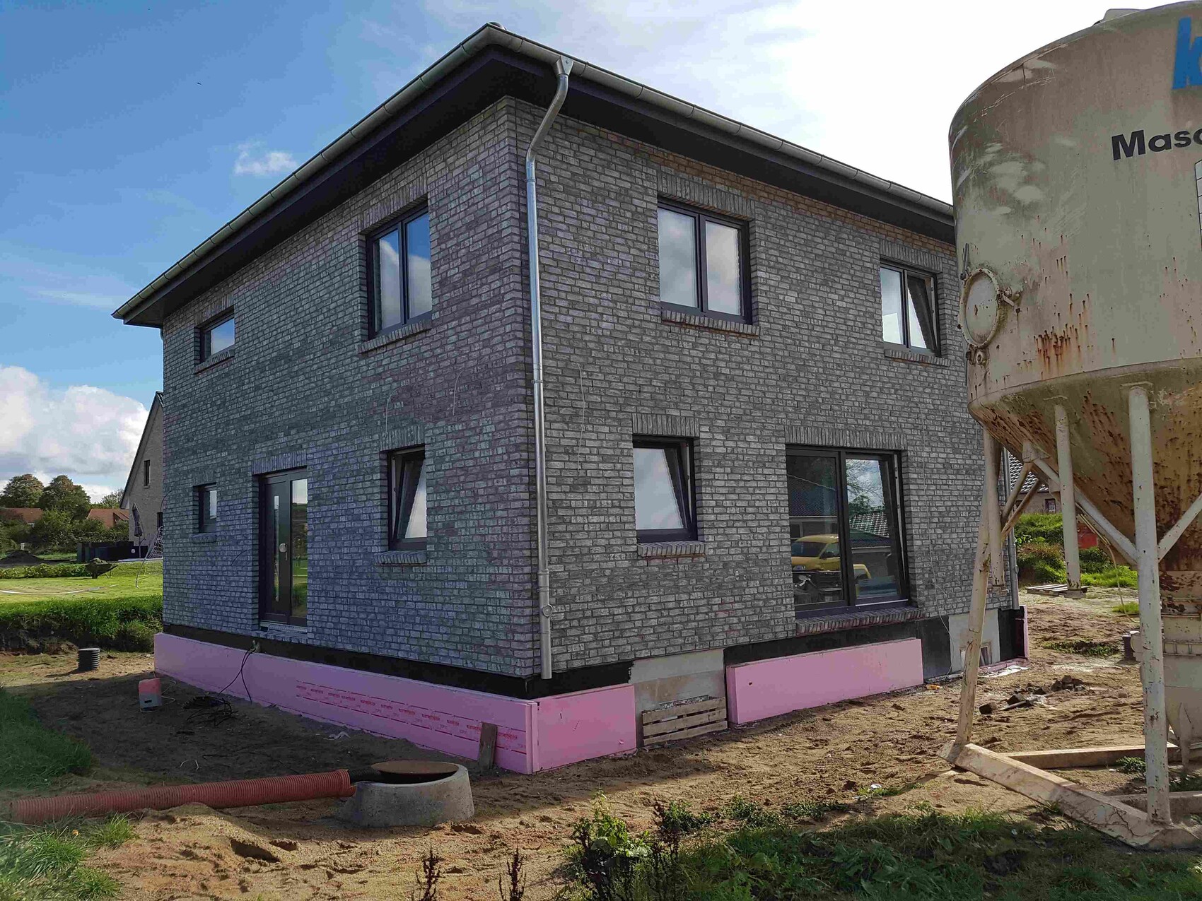

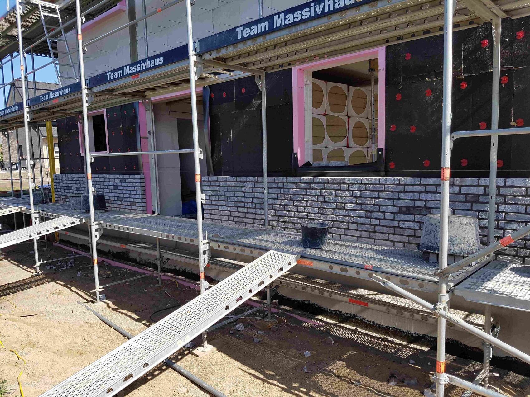

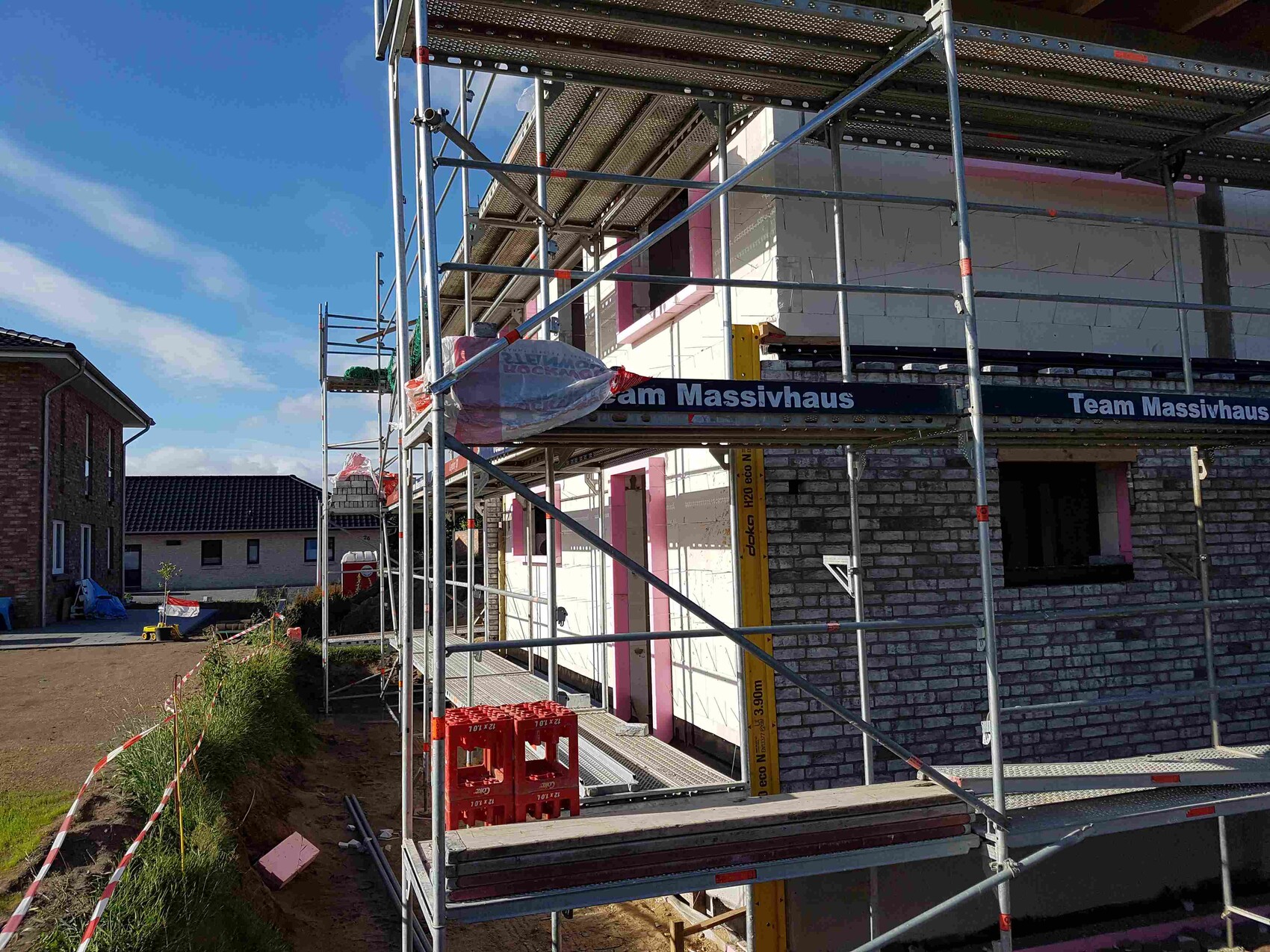

So, ein paar Bilder habe ich gefunden -ich hoffe, dass man da ausreichend drauf erkennen kann..
Baustelle mit Gerüst um unfertiges Haus, Fassadendämmung sichtbar und Erdreich unten
Baugerüst um ein Haus im Rohbau mit Baustoffen auf einer Baustelle
Rohbau eines Hauses mit Gerüst, Bauarbeiten und Baumaterialien auf der Baustelle.
Zweistöckiges Haus im Rohbau mit Ziegeloptik und Baugrund sichtbar
Nordlys
14.03.19 20:26
innen alles trocken?
MadMo3000
15.03.19 07:20
Guten Morgen,
ja, Innen ist alles supertrocken -Wir haben eine Bodenheizung verbaut, aber da fehlt mir jetzt etwas die Fantasie, welchen Einfluss die denn haben könnte?!
Auf jeden Fall scheint es sich ja schon mal nicht um einen "Klassiker" zu handeln...
lastdrop15.03.19 09:10
Vielleicht hat der Bauleiter nicht ganz unrecht und es war tatsächlich eine Palette Klinker, der "etwas anders war" ... Zusammensetzung, Farbe, Brandzeit ...
Feuchtigkeitsmessungen gemacht?
Nordlys
15.03.19 09:17
Ich kann mir auch nur vorstellen, dass es am Klinker liegt. Ich meine. auf der Höhe der Betondecke trocknet viel Wasser raus. Man baut ja heut recht schnell und wird die decke, die ggf. konventionell geschüttet wurde (?) nicht so irrsinnig lange offen gehabt haben. Das Wasser zieht in den Klinker und von dem hinaus in die Welt.
