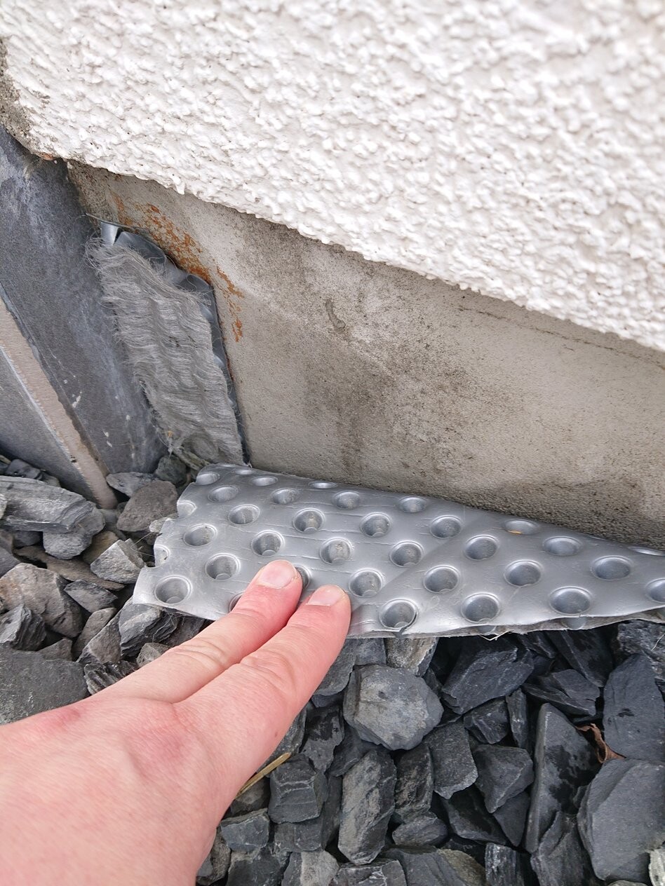

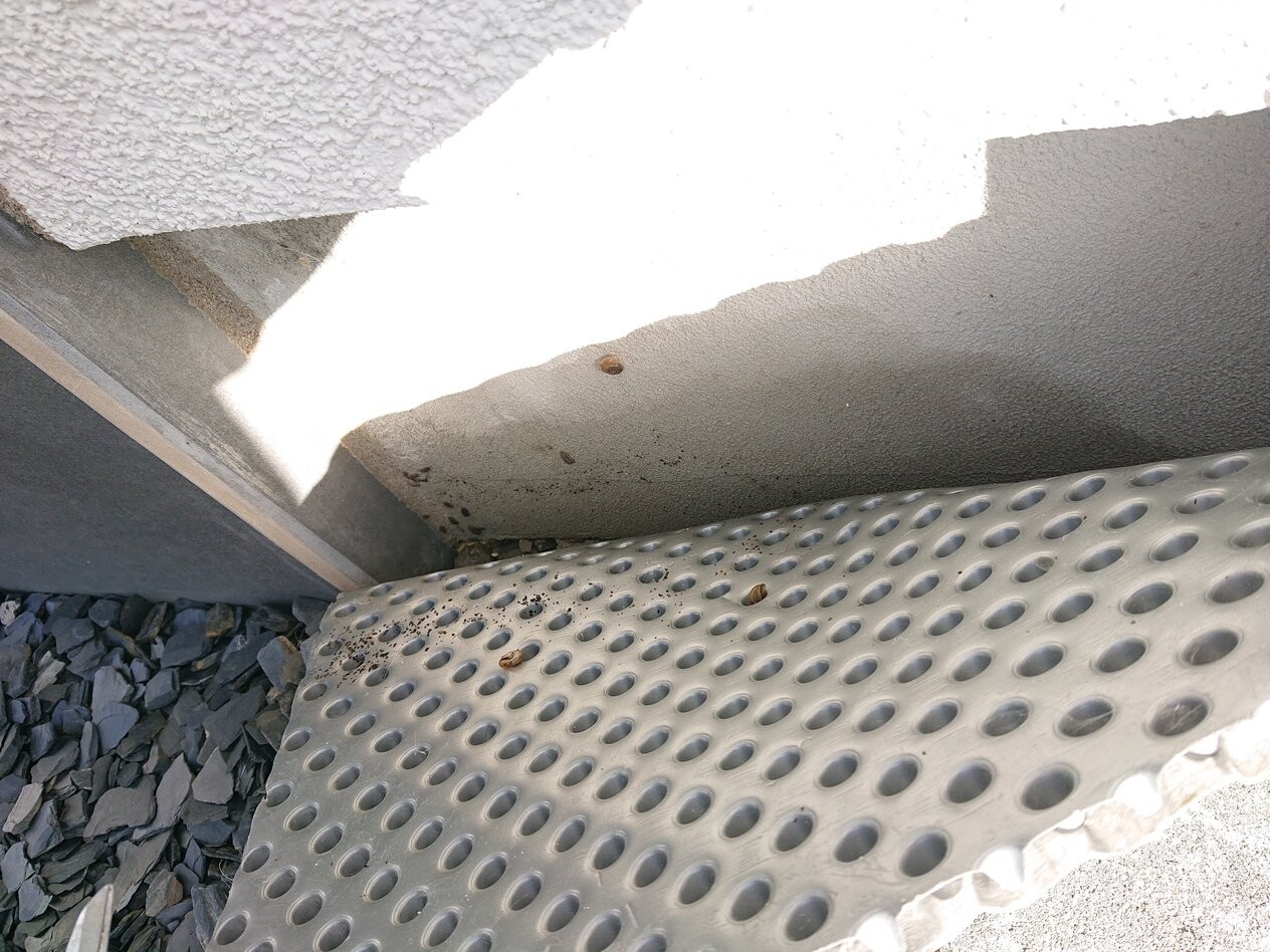

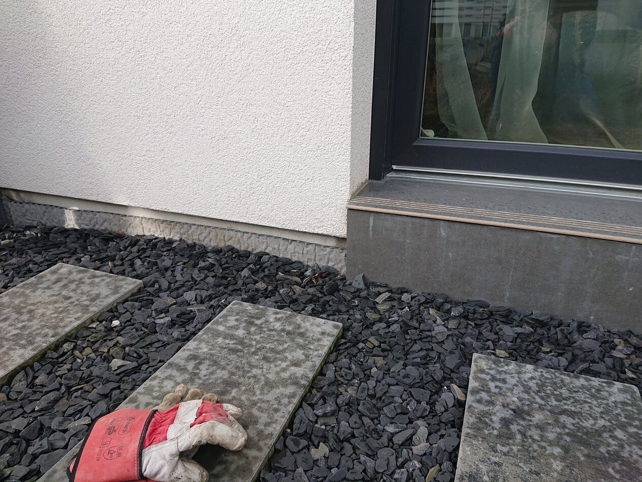

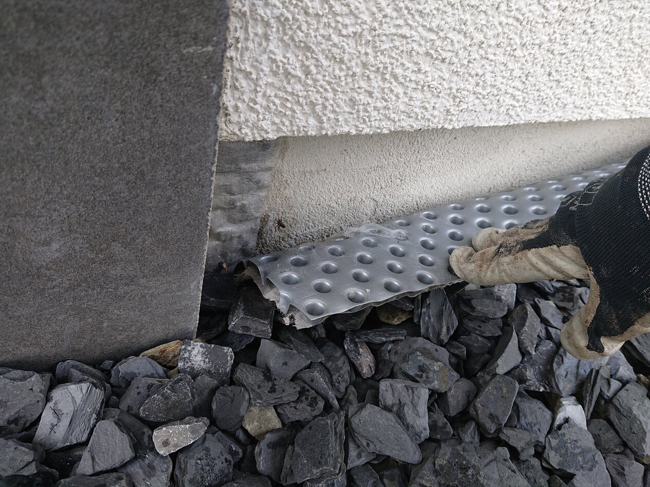

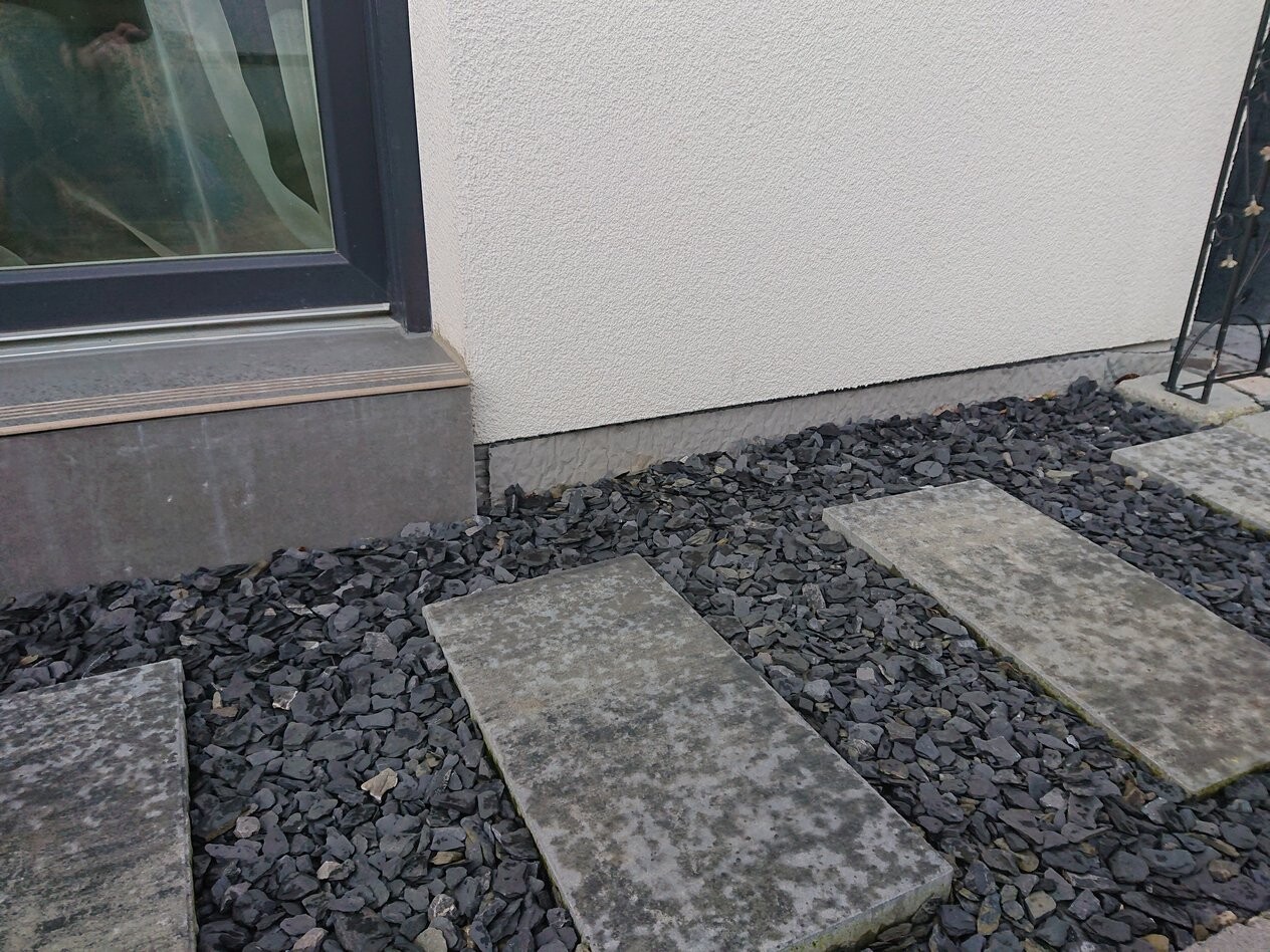

Unser Haus - eingezogen sind wir im November 2020 - hat um die Bodenplatte (einen Keller haben wir leider nicht) herum eine relativ hochstehende Noppenfolie .
Meiner Frau war nun aufgefallen, dass es teilweise hinter der Noppenfolie relativ feucht ist, siehe Fotos anbei.
Wo ist der Fehler/was läuft hier schief, wie ist die Feuchtigkeit dort hin gekommen und wie werden wir sie wieder los?

25.02.24 19:10
Ist der Betonsockel gar nicht mit Bitumen (oder wie das schwarze Zeugs heißt) abgedichtet? Viele Hausanbieter haben dieses Detail irgendwann vor 2020 aus ihrer Bauleistungsbeschreibung Standard-Leistung genommen, sodass viele Bauherren das selbst machen mussten, sofern es nicht als Extraposten mit bestellt wurde.

25.02.24 19:31
Zeigt das dritte Foto wirklich die Bodenplatte oder ggf. die Isolierung der Bodenplatte? Die Putzfassade scheint etwa auf gleicher "Höhe" zu sein. Das spricht für die Isolierung, es sei denn, du hast monolithisch gebaut...

25.02.24 19:40
Was habt ihr für Boden? Der Winter war ja relativ feucht und eventuell steht das Haus jetzt im Sumpf?
Ansonsten wurde die Noppenfolie mit Filtervlies in Richtung "Erde" richtig herum angebracht. Für mich ist nur die Frage, warum überhaupt eine solche. In dem Schotter versickert das Wasser so gut wie im Filtervlies. Mit einer einfachen Noppenbahn und Noppen in Richtung Haus wäre hier zumindest etwas mehr Luft zwischen Folie und Wand.

crion
09.04.24 13:42
Hallo Schlenk-Bär!
Danke Dir für Deine Antwort!
Gute Frage, was das Foto da zeigt.
Du meinst das Foto, wo ich die Noppenfolie weit zurück ziehe, wo man links vor der Fensterbank der Außenfenster noch einen haarigen Fetzen der Noppenfolie sieht?
Zumindest ist darunter keine weitere Schicht - bzw. haben wir bisher keine gefunden...
