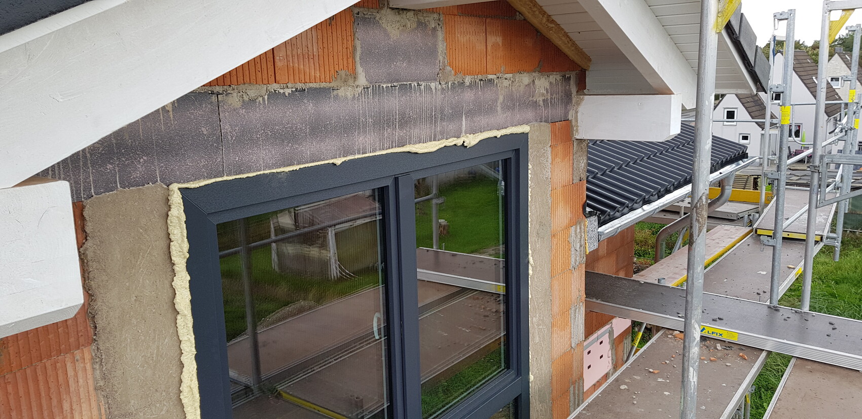

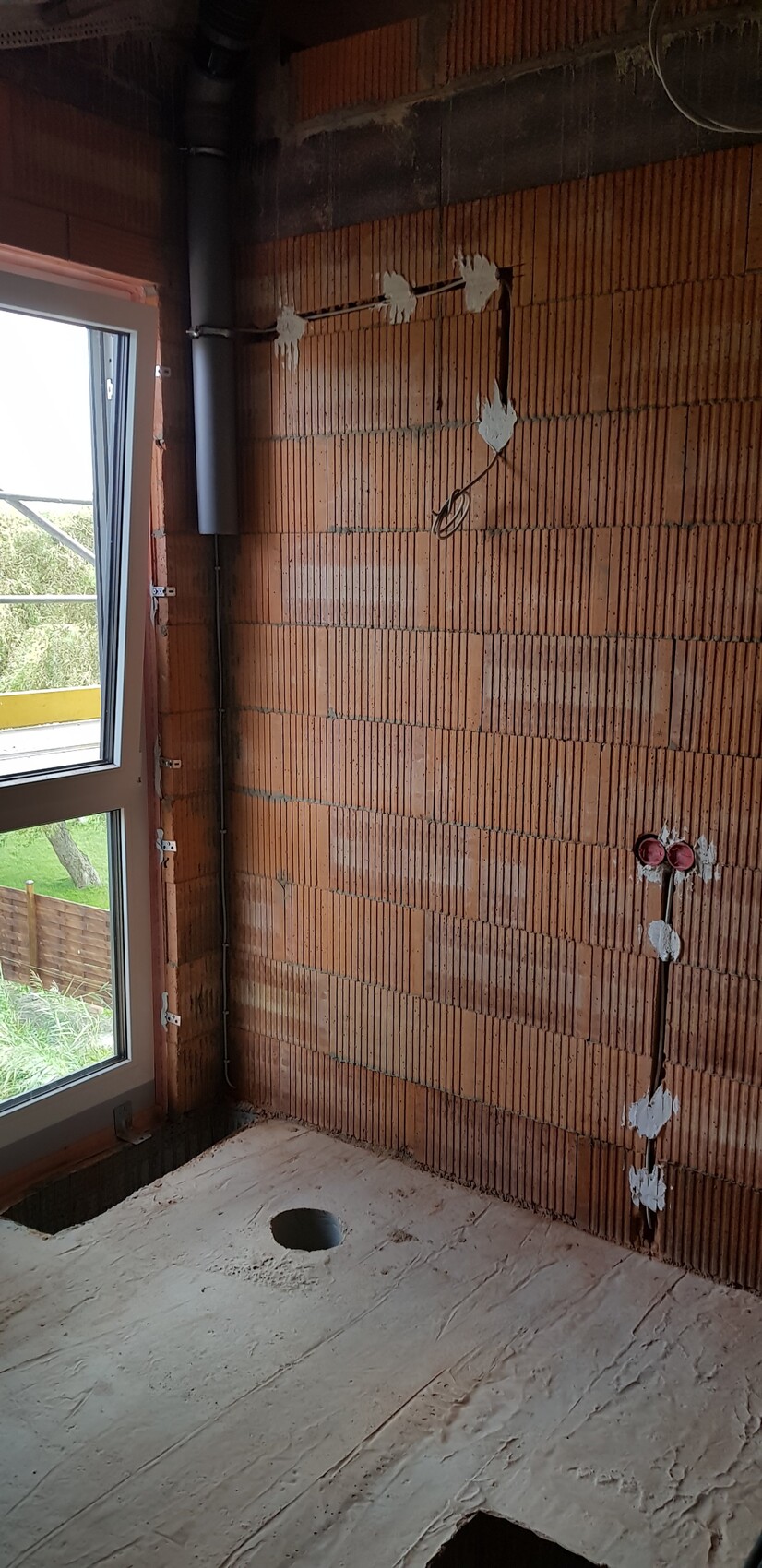

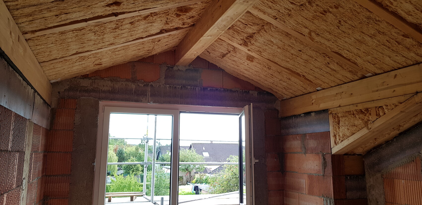

Ich habe fünf Fenster die so sind, und zwei sind ohne sichtbare Verschraubung. Das kleinere Fenster auf den Bildern ist das zweite.
Gibt Anker, sieht man auf den Bildern.
Würde ja auch nur mit Montageschaum nicht halten.
Das Haus wurde mit Heinz von Heiden gebaut, die suchen sich immer andere Betriebe für das jeweilige Gewerk.
Wer dann schlussendlich der Fensterbauer war, muss ich mal raussuchen.

Massivhaus mit WDVS? habe ich das richtig erkannt.

Vor dem Fenster im OG ist nichts davor kein Balkon/Gitter/ Glasscheibe/...?
Gab es eine von Dir beauftragte Bauüberwachung?
B.Baumeister
15.01.23 16:23
Alle diese Fenster sind im OG und alle ohne Balkon. Deswegen ja die Festverglasung.
Nein, Baubeobachter hatte ich nicht.
