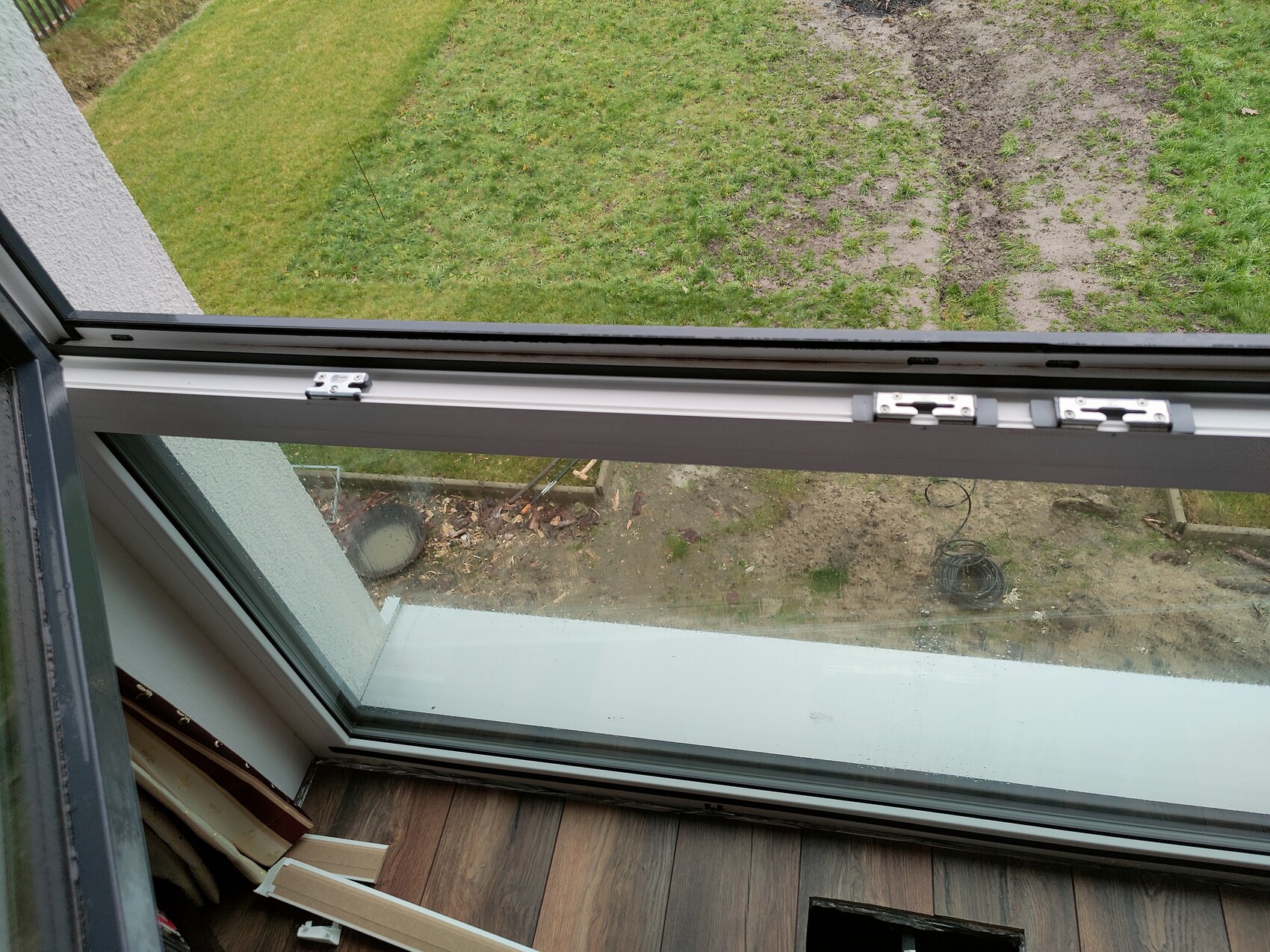

[ATTACH type="full"]77500[/ATTACH]
[ATTACH type="full"]77501[/ATTACH]

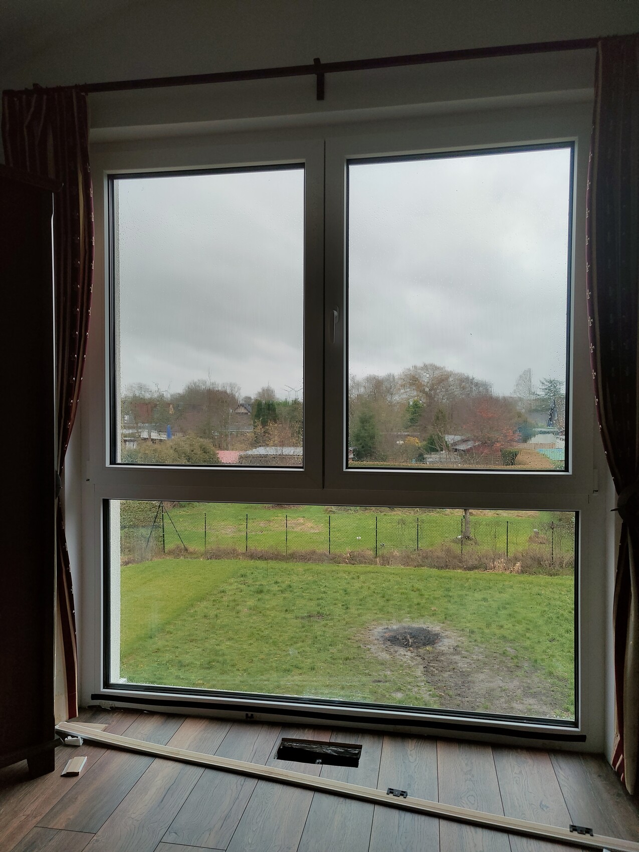

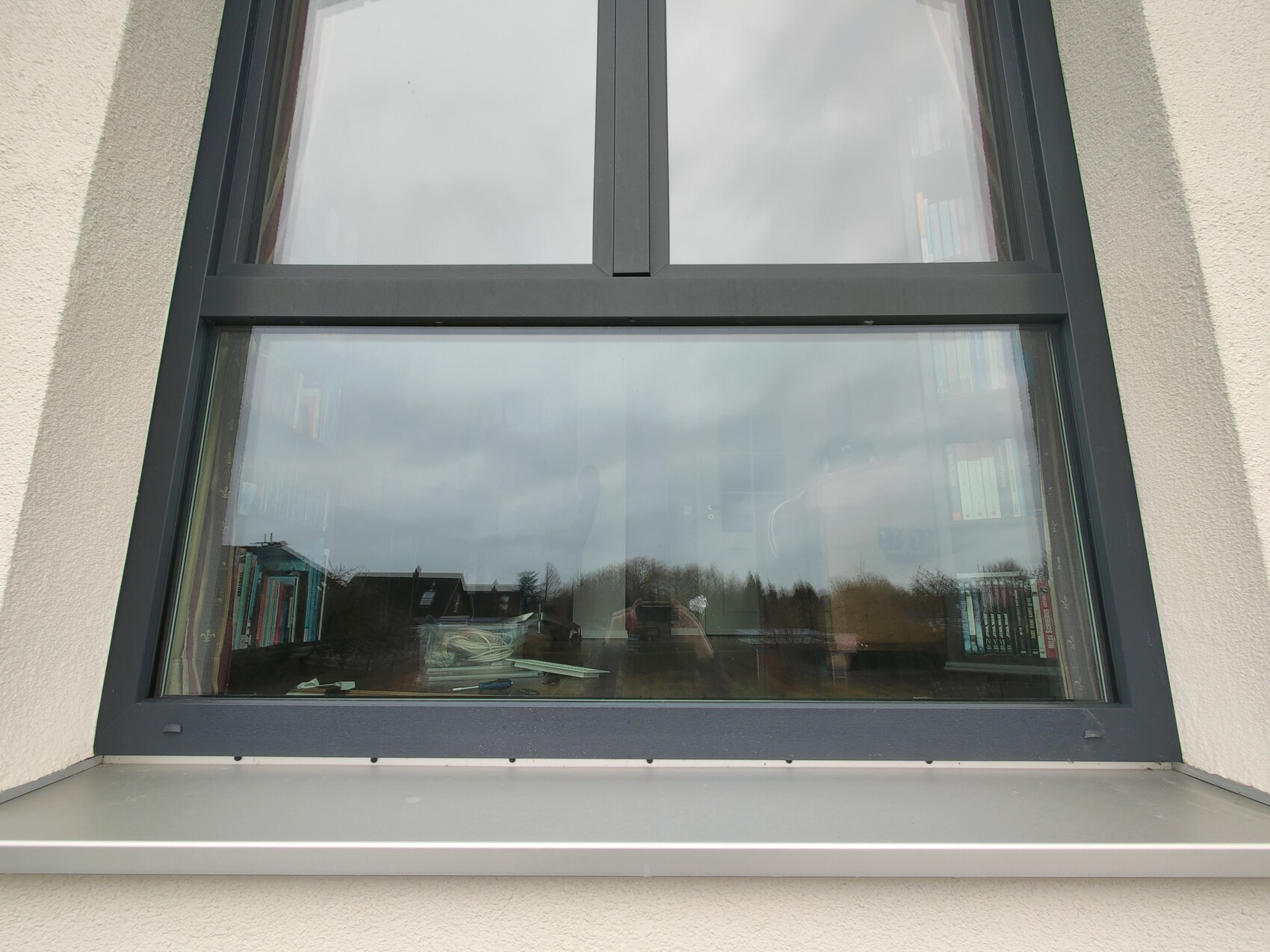

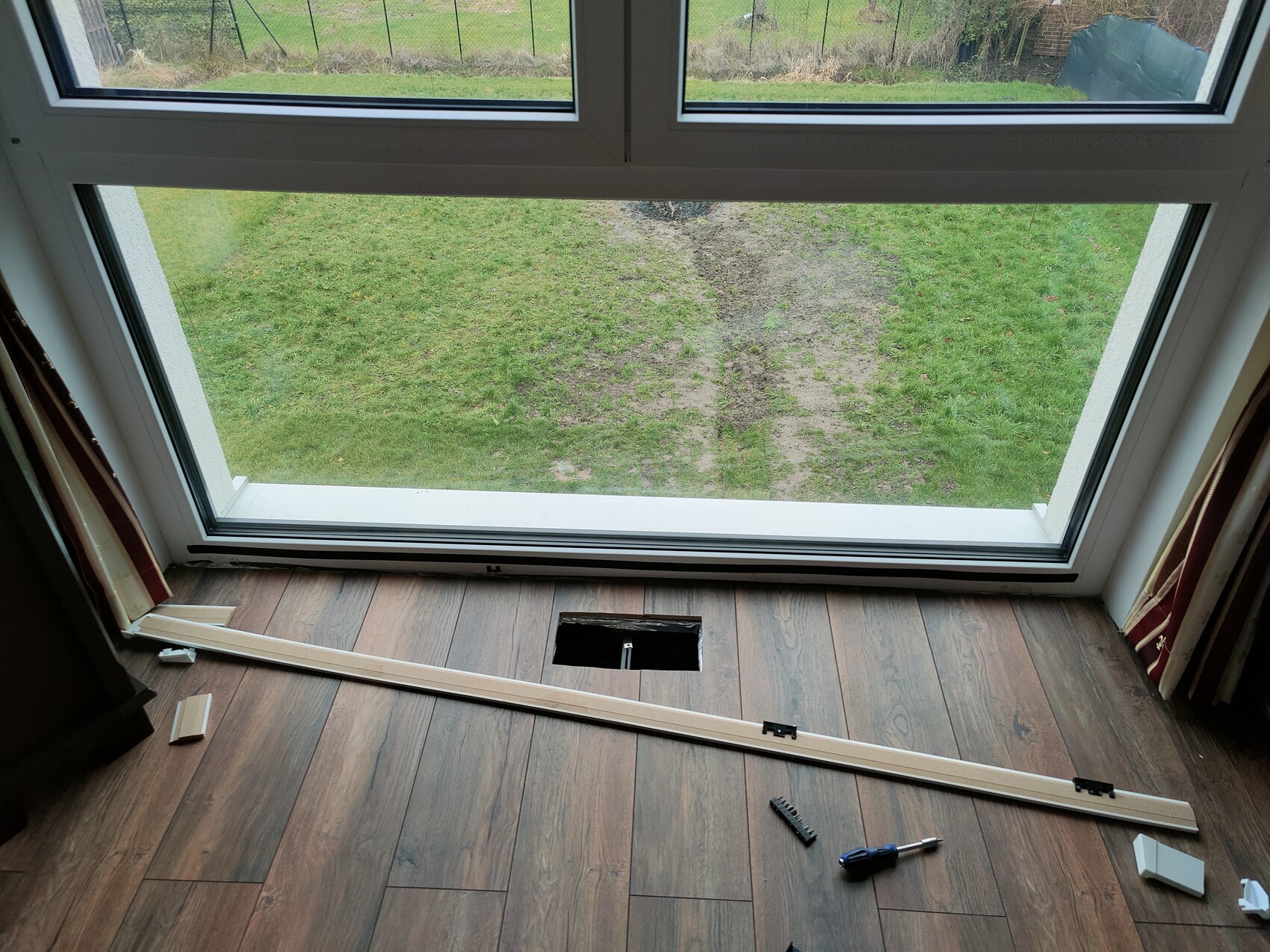

Hier nun Bilder in der Totalen.
Schon bessere Fotos.
Versuchs bitte nochmal dann ist klappt es bestimmt das Fenster als Ganzes also "Alles" drauf zu kriegen. Wäre wirklich wichtig.

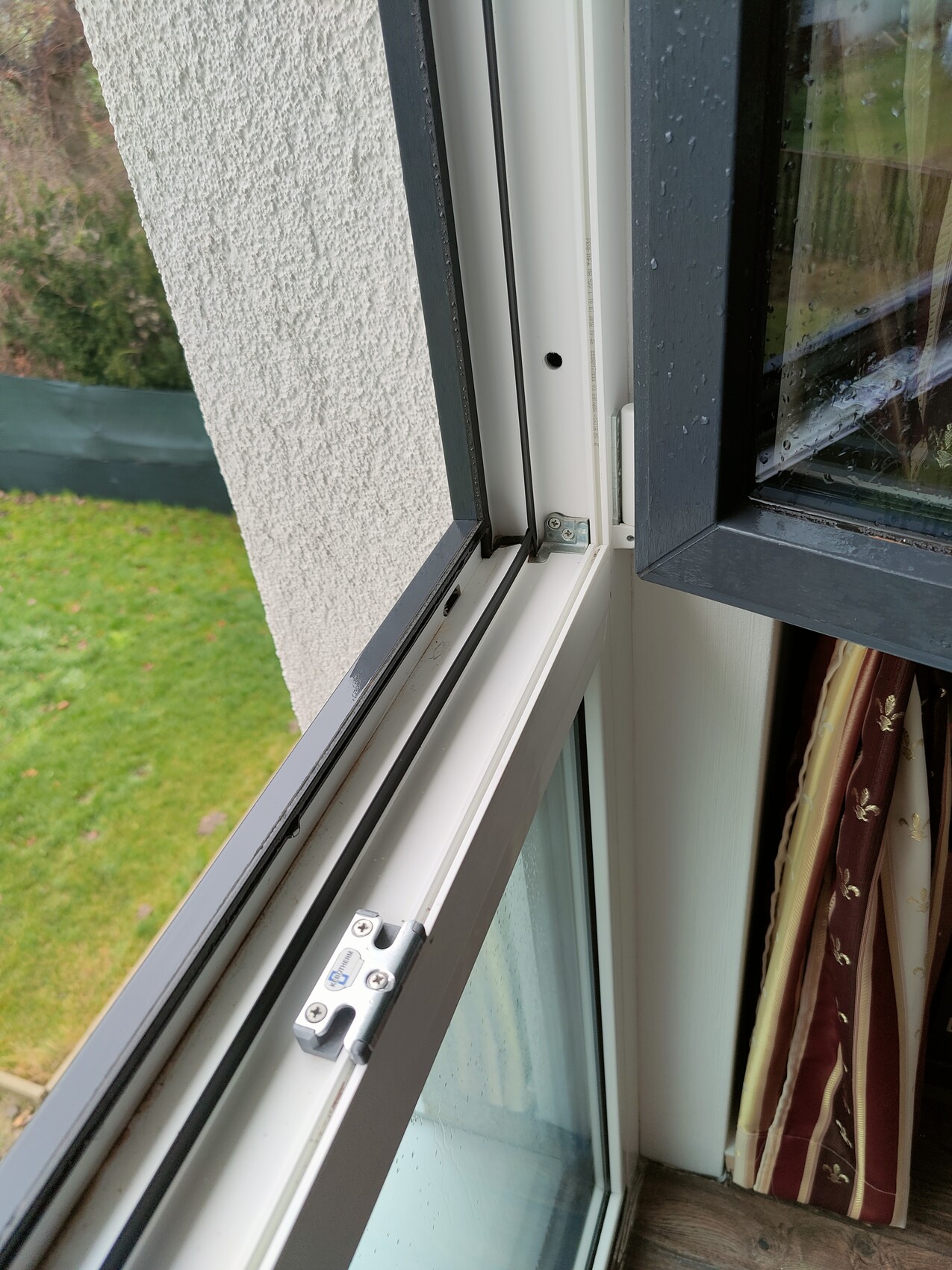

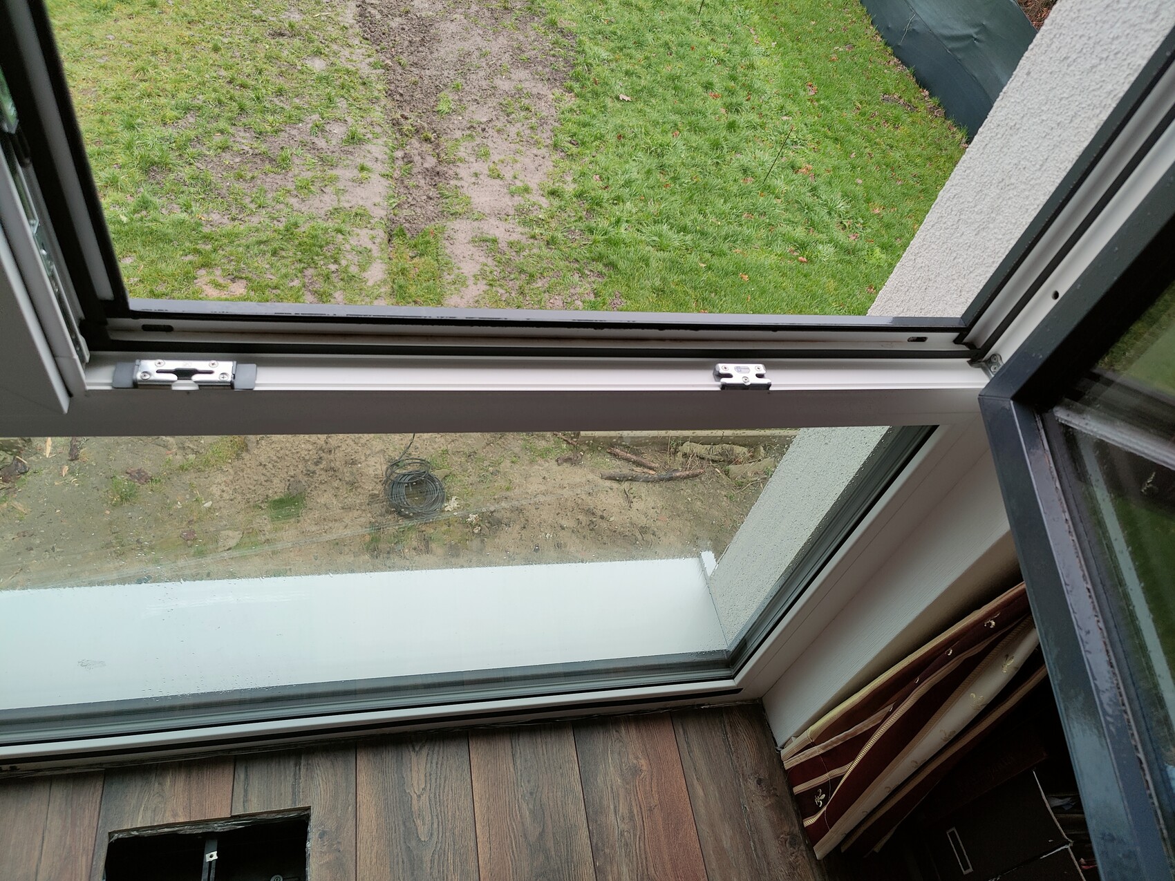

Frage: Kanst einen Flügel Öffnen und den Waagrechten Kämpfer/Pfosten im Falz Fotografiren, so das wir Entwässerungen Dichtungen und Eckeverbindung sehen = nicht zu nahe ran gehen bei Foto machen.
B.Baumeister14.01.23 14:02
Das Fenster ist im OG, was auch DG ist.
Ist zwar ein hoher Kniestock von circa 1,60m, aber dennoch mit Dachschräge.
Haus ist von 2018.
Lüftungsanlage mit Wärmerückgewinnung ist vorhanden, vor dem Fenster sieht man einen Auslass.
Offenes Glas-Schiebetürfenster; Blick auf grünen Garten und schlammigen Pfad, Innen-Holzboden.
Offenes Fenster mit weißem Innenrahmen und dunklem Außenrahmen, Regentropfen am Glas.
Offenes Fenster nach außen mit Blick auf Gras, Erdweg und Innenboden aus Holz mit Loch
Aus Innenraum: Großes Fenster mit zwei Flügeln; Blick auf Garten, Zaun und Bäume.

Inzwischen sollte sogar den unbedarftesten Mitlesern deutlich geworden sein, welche Welten im Hinblick auf das Insbildsetzen der Helfenden zwischen einer Bebilderung ohne und mit Einordnung in den Zusammenhang liegen 🙂
