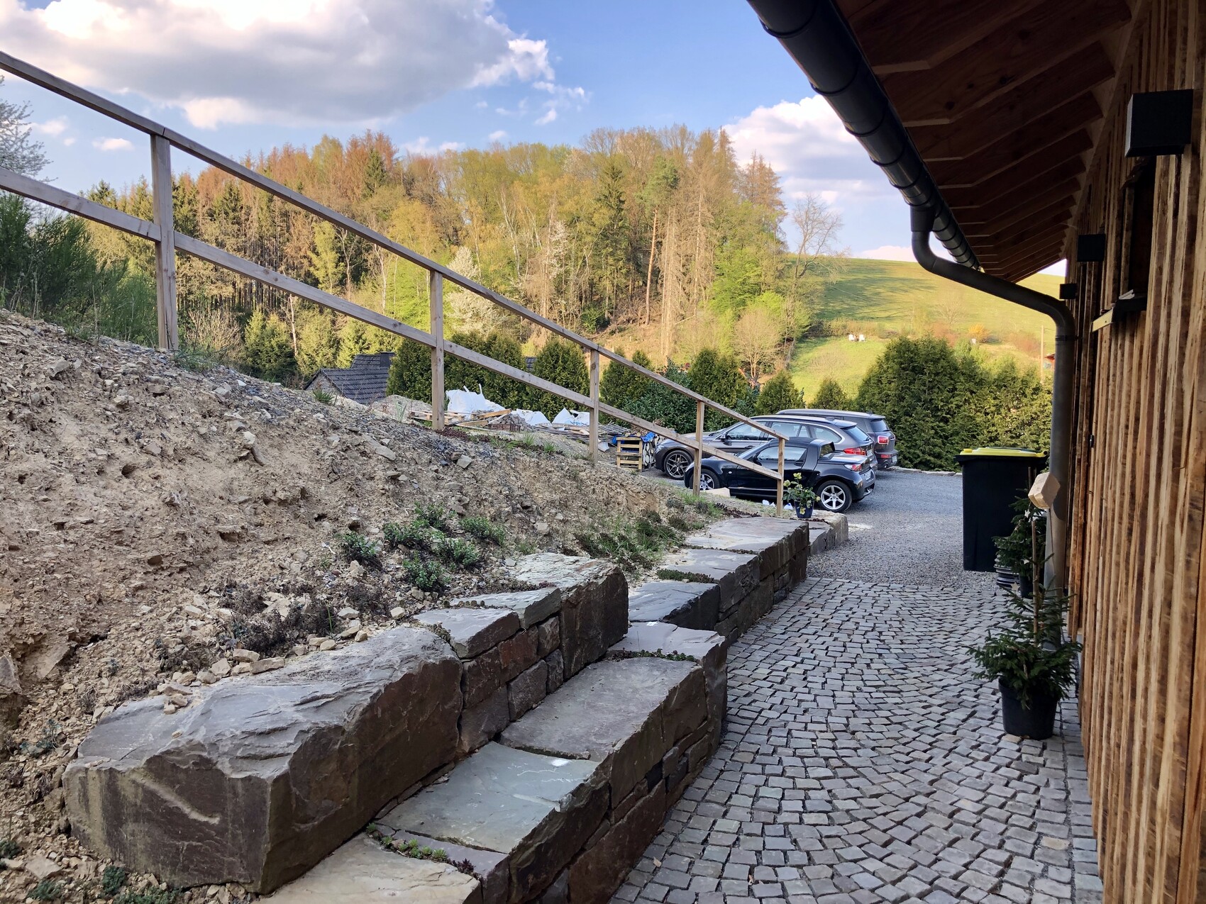

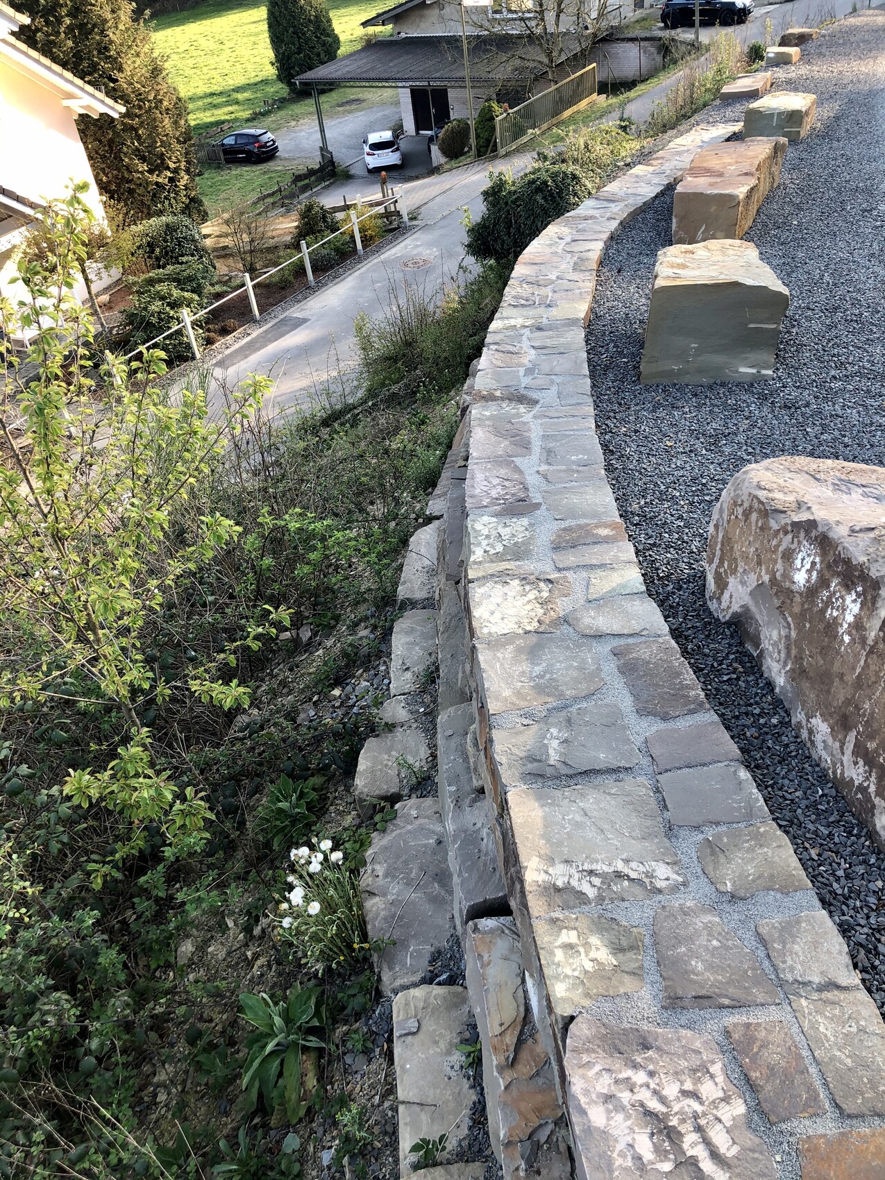

Das mit der Absturzsicherung habe ich auch nicht verstanden. von dem Nautrstein Mauerrand kann man von unserer Auffahrt gut und gerne 3 Meter fallen. Interessierte niemanden.
Eine Steinmauer säumt Kiesfläche; darauf liegen große Steine, im Hintergrund Häuser und Autos.

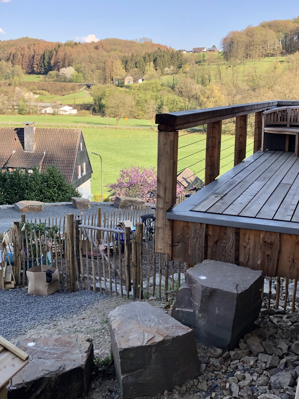

Beim Hauseingang aber schon, wir bauten einen einfachen Robinienholzzaun.
Kopfsteinpflasterweg neben einem Holzgebäude, geparkte Autos und grüne, hügelige Landschaft im Hintergrund
Unser lückenhaft und sicher nicht gerade stolpervermeidungsoptimierte Natursteintreppe auf die Ostseite der Terrasse ging dagegen wieder durch.
