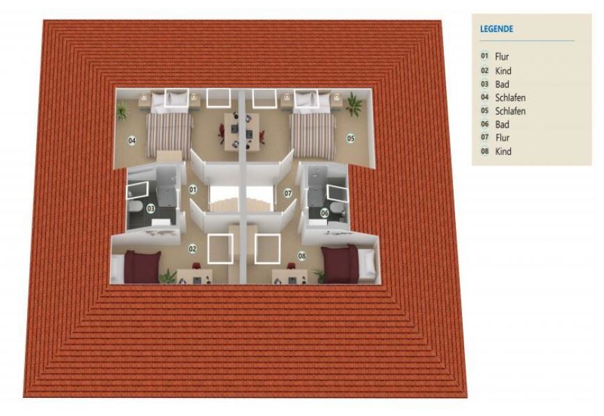

bei einem 3 Familienhaus , Baujahr 2013, wurde das DG anders als in der Baugenehmigung ausgebaut (OG+DG sind jeweils 2 Maisonettwohnungen).
In der Baugenehmigung war eine Galerie vorgesehen, die ich als "Einbau im Raum" als zulässig erachten würde.
In der Ausführung wurde das DG jedoch vollständig als eigenes Geschoss ausgeführt (inkl. 2 Zimmer + Bad). Es handelt sich um ein Walmdach mit 23° Dachneigung. An den Doppelflügelfenster im DG sind keine Rettungspodeste vorhanden.
Dachgeschoss-Plan: Zentraler Flur, zwei Schlafzimmer, zwei Kinderzimmer, Bäder
Kann hier jemand meine Meinung (nicht zulässig) bestätigen oder verneinen?

Wofür Rettungspodeste? Kenne es so, dass es ok ist, sofern die Feuerwehr mit der Leiter dran kommt (Stand 2016 in NRW. Quelle: Feuerwehr NRW beim eigenen Haus).

Aber glaub nur wenn die Kante vom Doppelflügelfenster horizontal einen Meter von der Dachkante entfernt ist und der Kniestock kleiner 90cm ist. Sonst muss ein Tritt vors Fenster bis zu entsprechend diesem 1m Abstand.
Hat wohl was damit zu tun wie man sich bemerkbar machen kann. Ist der Abstand zu groß wird man von unten nicht gesehen.
Entscheidend wird wohl auch das Bundesland sein.

Für Nutzungseinheiten nach Absatz 1, die nicht zu ebener Erde liegen, muss der erste Rettungsweg über eine notwendige Treppe führen. Der zweite Rettungsweg kann eine weitere notwendige Treppe oder eine mit Rettungsgeräten der Feuerwehr erreichbare Stelle der Nutzungseinheit sein. Fenster, die als Rettungswege nach § 33 Abs. 2 Satz 2 dienen, müssen im Lichten mindestens 0,90 m x 1,20 m groß und nicht höher als 1,20 m über der Fußbodenoberkante angeordnet sein. Liegen diese Fenster in Dachschrägen oder Dachaufbauten, darf ihre Unterkante oder ein davor liegender Austritt von der Traufkante horizontal gemessen nicht mehr als 1 m entfernt sein.
==> Das gilt in Sachsen.
RomeoZwo
20.04.21 19:49
Hmm. Es sind 2,8m zur Traufkante. Also wohl nicht zulässig. Deswegen wohl auch anders genehmigt als gebaut.
