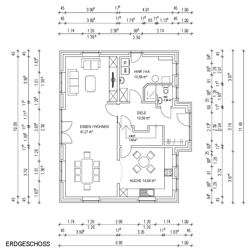

Grundriss Erdgeschoss mit offener Küche, Essecke und Wohnbereich
Bitte nur die Terrassentür beachten. Einige andere Details haben sich nachträglich noch geändert. Die 5 Fenster Süd/West/IOst sind zum Beispiel alle 151x138,5.
Wir könnten immer nur 2 von 3 Elementen ohne Stulp ausführen und der dritten Teil hätte dann immer einen "Pfosten" - das wirkt asymmetrisch.
Meinst die die Variante Hebeschiebetür wirkt nicht? Welche Variante würdest du aus deiner Erfahrung heraus empfehlen?

Ich habe mal ein wenig nach 3-teiligen Fenstern gegoogelt und da sind noch 2 Varianten aufgetaucht 😉
- 3-teilige Faltschiebetür ... hätte den Vorteil, fast die gesamte Breite öffnen zu können.
- 3-teilig, in der Mitte schmalere Festverglasung und rechts und links jeweils ausreichend große Terrassentüren.
Ich schätze mal, das jetzt geplante Fenster mit drei Elementen lässt sich für 1500€ erwerben. Die Hebeschiebetür wird schon das doppelte kosten. Die Faltwand ... dumdidum.
Find ich nicht uncharmant.
Irgendwas muss ja nun her, das geplante Maß ist leider einfach ungünstig. Schade, dass da kein Profi bei der Planung drüber gestolpert ist.

Die Falttür kann ich mit ehrlich gesagt nicht vorstellen. Entweder ein Festes Element und dann 2 Türen mit Stulp oder eben eine Hebeschiebetür.
Der Fensterbauer wird uns jetzt aller Versionen visualisieren und anbieten. Dann müssen wir uns eben entscheiden ob es uns den Aufpreis wert ist.
Dreiteilig Faltschiebe sollte gehen.
Zu diesem Haus wirkt Hebeschiebe zumindest bannig unfriesisch ;-)
