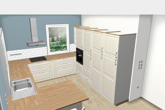

Danke für euer Feedback. Hier noch mal mit 2 m Schränken und ohne den Offenen (da wären sonst Zeitungen und sowas hingekommen):
Moderne Küche: Insel mit Spüle, L-förmige Schränke, Ofen, Fenster.
Moderne Küche mit Holzschränken, Insel mit Sitzgelegenheiten, Dunstabzug, Spüle, Backofen, Fenster.

Mir gefällt die Eiche-hochschrankwand. Willst du doch mit der Ekestad-Front machen - oder? Ich würde als Alternative für die Unterschränke statt Brodbyn mal die Hittarp-Front probieren. Ich finde die hat auch einen landhausigen Touch, ist aber optisch flexibler für die Einteilung der Unterschränke in Schubladen und Auszügen, weil sich keine zusätzlichen waagerechten Linien durch die Rahmenfronten ergeben.
13.11.15 09:02
Ach ja, und, wenn eure Größe das verträgt, würde ich in der Hochschrankwand:
Backofen und Platzhalterfach daneben um ein Raster erhöhen .. oder sind es 2? Auf jeden Fall so, dass die oberen Schrankfächer eine Linie haben. Gäbe auch mehr Ellbogenfreiheit. Und, ich glaube, es wurde hier schon geschrieben, ich würde nach der Ecke mit dem TK- oder Vorratsschrank anfangen, dann Backofenschrank und Platzhalterschrank, dann Kühlschrank. Dann sähen im Zweifelsfall, falls der Backofen höher nicht geht, weil ihr klein seid , auch die oberen Schrankfächer, so wie sie jetzt sind, besser aus.
Für Backofen gilt, oberste Einschubebene sollte etwa auf Schulterhöhe liegen. Weg. Bedienblenden und Technik kann man da im Schnitt ca. 15 cm von der Oberkante Backofen abziehen, um diese Schienenhöhe zu bestimmen.
Bei 165 cm Körpergröße dürfte die Schulterhöhe bei ca. 140 cm liegen, Oberkante Backofen sollte dann also bei ca. 155 cm sein.

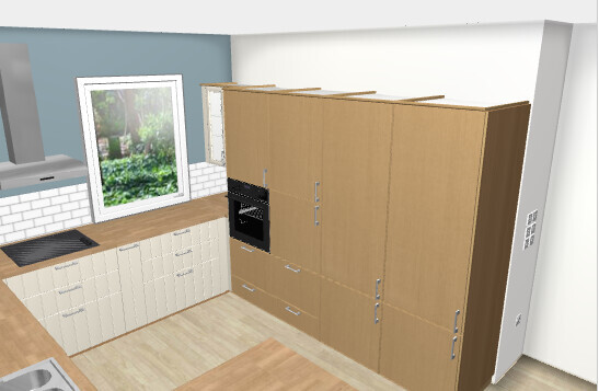

Also derzeit sind es diese geriffelten Hyttan fronten - aber Ekestad ist auch möglich (die sehen im Editor nur so hell aus - in Wirklichkeit sind die ja nicht ganz so hell)

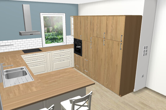

So sähe es mit Ekestad und Httarp aus:
Küche mit Holzfronten, Backofen in Hochschrank, Spüle und Fenster mit Gartenblick
Für diese unglückliche Ecke habe ich jetzt einen Hängeschrank geplant... darunter Freiraum bis zur Arbeitsplatte - das passt wegen der Arbeitsplatte sonst halt sehr schlecht mit dem Raster.
Wir sind beide eher noch kleiner ~160cm. Das vertauschen will meine Frau nicht, da sie nicht Kühlschrank neben dem Ofen haben möchte (auch wen man ihr schon oft gesagt hat, dass es energetisch egal ist).

Vorschlag für die Hochschrankzeile vom Fenster aus:
Vorratsschrank, Herd, Vorratsschrank, Kühlschrank. Dann wären die beiden nicht nebeneinander und aufgelockert.

Hmm .. Wildthing hat eine mögliche Aufteilung geschrieben und so würde ich es auch machen. Denn der Backofen wird in der Höhe bleiben müssen und d. h. Armfreiheit direkt neben der Arbeitsplatte nicht gegeben.
Wenn du einen Hängeschrank neben der Hochschrankwand machst, würde ich den frontbündig vorziehen und keine Glastür wählen, sondern Eiche wie die Hochschrankwand. Erfordert ein wenig Konstruktionswillen beim Befestigen, ist aber wesentlich effektiver zu bedienen, gerade, wenn ihr kleiner seid.
