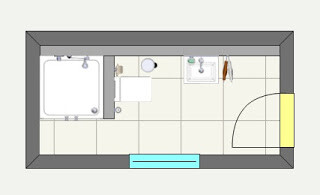

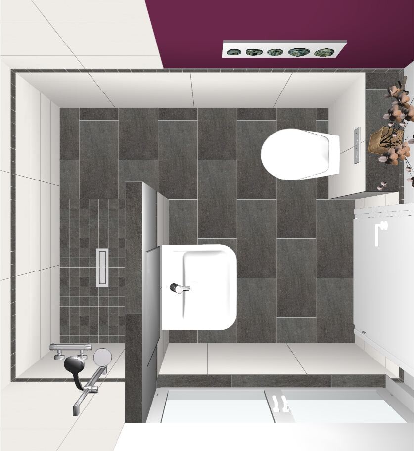

wir haben jetzt zwei Grundriss-Varianten für unser Gäste-WC erarbeiten lassen und würden uns über euer Feedback freuen.
Dusche soll Gemauert sein und bleiben. Ich bin mir noch unschlüssig welche Variante mir besser gefällt.
Viele Grüße!
Von oben: Dusche links, Toilette Mitte, Waschbecken rechts, orange Blumen auf Ablage, grüne Wand.
Moderne Badezimmer-Szene: dunkle Bodenfliesen, Waschbecken, Toilette und Dusche.
Koempy20.01.14 14:09
Variante 2 Fällt kein Tageslicht in die Dusche. Aber die gefälltmir irgendwie besser.
Masipulami20.01.14 14:11
Das mit dem Tageslicht stimmt. Das soll durch Beleuchtung im Duschbereich ausgeglichen werden und die Abmauerung wird zudem "lediglich" 2m hoch werden.

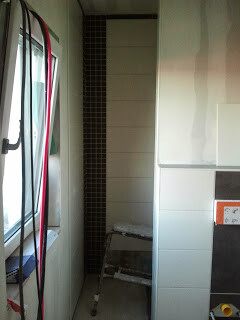

Wir haben die Aufteilung so ähnlich wie bei Eurer Variante 1, allerdings Deckenhöhe Wand:
Kleines Badezimmer-Layout mit Badewanne links, Waschbecken in der Mitte, Toilette rechts und Tür.
So sieht es momentan von der Tür aus:
Kleines Badezimmer im Bauzustand mit Fenster links, schwarzer Fliesenleiste und montierten Badmöbeln.
Bei der deckenhohen Wand muss auf jeden Fall noch eine Beleuchtung in die Dusche, sonst ist es wirklich zu dunkel.

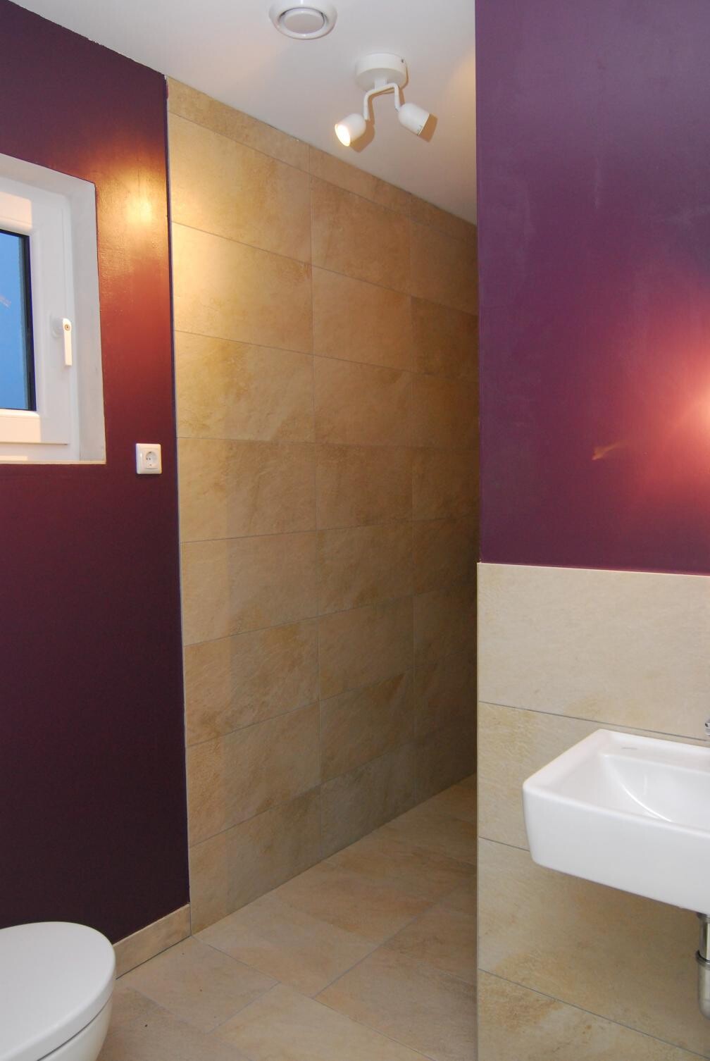

Wir haben es ähnlich wie Variante 2. Vorteil: man steht öfter zum Händewaschen am Becken, und da habt Ihr schön Tageslicht von der Seite, sodass Ihr nicht den Lichtschalter bedienen müsst. Bei Variante 1 nehmt Ihr Euch das Licht.

Bei Variante 2 bin ich mir nicht sicher, ob der Durchgang zwischen waschbecken und Toilette nicht zu eng ist. Da hätten wir zwischen 75 und 80 cm zur Verfügung. Reicht das?
Danke für die Fotos und euer Feedback.
@ypg:
Wie viel Platz habt ihr denn zwischen Waschbecken und WC?
