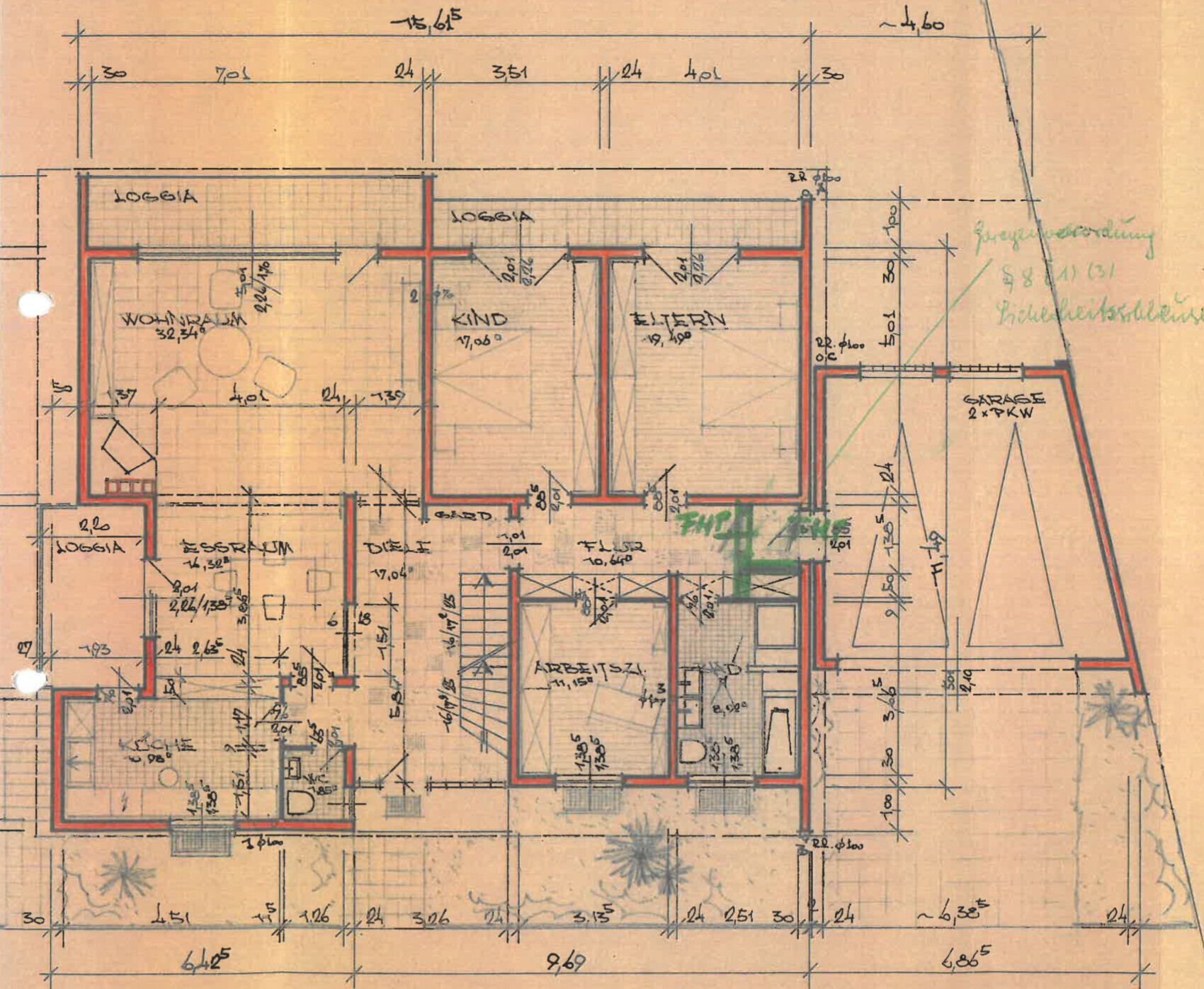

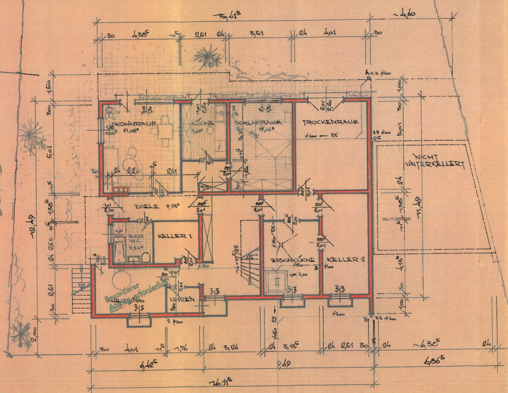

Dann kann für die Diskussion förderlich sein, es einmal näher zu zeigen: Fotos vom Zustand, und am besten auch Grundrisse in der Synopse Bestand/Umbauwunsch und Schnitt.
Wir möchten am Grundriss rein gar nichts ändern, der passt genau so wie er ist - fast ein Wunder! Habe ihn trotzdem mal eingefügt zwecks Kostenschätzung zu Elektro und Wasser (denke mal, da kann ein Grundriss helfen wegen der Meter an Leitungen die nötig sind).
11ant schrieb:
Das ist eine populäre, aber meist zum Scheitern verurteilte Idee: so nachvollziehbar sie aus der Perspektive der Käufer ist, desto schlechter funktioniert sie, eben weil sie einseitig aus der Perspektive der Käufer gedacht ist. Die Verkäufer hingegen haben ihre Vorstellungen vom Restwert ihres Objektes häufig auch irgendwie "abgesichert", und fühlen sich in dieser Einschätzung angegriffen bzw. den Wert des Objektes geringgeschätzt und geben es lieber einem Mehrbieter. Die Wahrscheinlichkeit, sich mit dieser "Wertermittlungsmethode" rauszukicken, ist also extrem hoch.
Da hast du natürlich recht, jede Seite kommt von ihrer eigenen Seite und dafür muss man Emphatie haben. Wir würden das Ganze natürlich respektvoll kommunizieren, aber am Ende kommt es ja trotzdem dabei raus: Entweder, wir können und Haus + Sanierung leisten, oder nicht. Wir möchten nicht am Ende weit über Budget rauskommen, egal wie schön das Haus ist oder wie gut uns der Grundriss gefällt 🙂 Wenn unser Maximalbudget unter dem Mindestpreis der Verkäufer liegt, dann ist das auch ok und wir würden weitersuchen.
