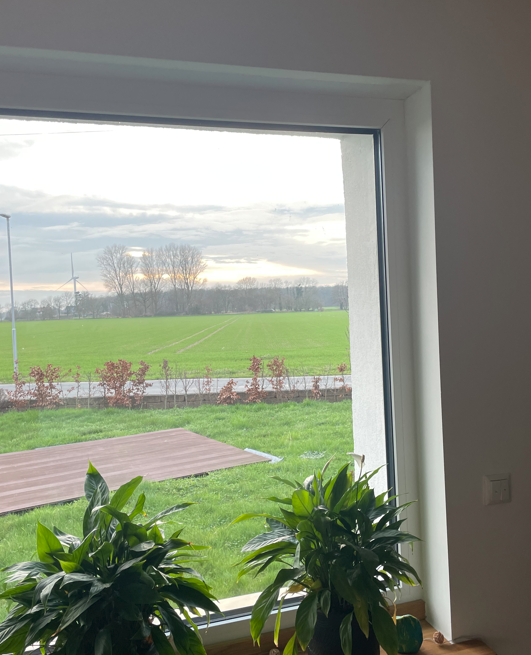

So entstehen aber doch Wärmebrücken. Oder "Schießscharten". Oder?
Nein. Der Rahmen bzw. die Rollladenführungen werden ja überdämmt. Innen kann man es auch so machen, dann muss man nicht verputzen, sondern nur noch spachteln.
Und Schießscharten sind relativ. Ob ich z.B. 42,5 cm Ytong monolithisch baue oder 36,5cm Bestand + Dämmung. Das ist dann auch fast egal. Dadurch, dass die Fenster gerade nicht nach außen gesetzt werden, wirkt es schlanker, als es ist.
Das ist z.B. eine etwa 55er Wand. Innenputz + 36,5er Mischmauerwerk (Bims/Klinker) + 16cm Resol + Außenputz

Du meinst, daß die Laibung des alten Fensterausschnitts, also das alte Mauerwerk, überdämmt wird? Das müßte dann aber doch in gleicher Dicke geschehen, also z.B. jeweils 15cm. Dann müssen doch die Fenster kleiner werden - oder eher doch die Fensteröffnung vergrößert, da anderfalls die Rollladen nicht mehr reinpassen.
Du meinst eine Innendämmung? Die wäre mir am liebsten, weil ich das selbst machen könnte, aber das würde zu viel Innenraum kosten. Oder meinst Du, die Fenster von innen aus- und einzubauen? Was aber an dem skizzierten Problem der Äußendämmung nichts ändert.
Im Neubau werden die Fenster doch von vorneherein "normal" weit nach außen gesetzt.
Aber gut, es ist sicherlich auch eine Frage der Breite der Fenster.
Das sieht "normal" aus. ;-)
