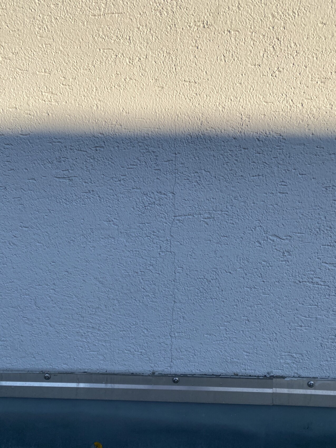

Würde es Sinn machen den Putz an der Stelle zu entfernen und zu schauen, ob darunter der Riss weitergeht?

So ich war grad auf der Garage. Man muss Suchen um bei Sonneneinstrahlung die Risse zu finden, so klein sind sie. Ich würde auf 1-2 mm schätzen. Ganz leicht auf dem Putz drauf. Dann dürften die zu vernachlässigen sein oder?

Hier mal ein Bild von nahmen.
Kann man das so besser einschätzen?

die Risse abklopfen ob Hohlräume drunter sind.

Wir haben darunter ein wärmeverbundsystem, da ist glaub ich Styropor drunter.
Jedenfalls wenn ich mit der Hand klopfe, klingt die gesamte Fassade hol.
Habe mal gegoogelt, wenn ich es richtig verstehe nennt sich das Wdvs und hier ist es normale das es hol klingt?

ist das ein Fertighaus? Ich tue mir schwer die senkrechten Risse zu erklären.
Hab in den Unterlagen gekramt. Es ist ein massiv-Haus in zimmermannkonstruktiom. So stand es in den Makler-Unterlagen.
