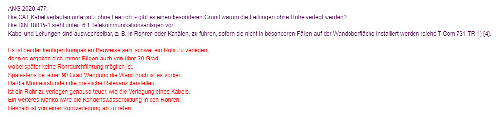

CAT-Kabelverlegung unterputz ohne Rohr: Gründe, Biegeradien und Empfehlung.
Hier hab' ich euch seine Erklärung mal angefügt. Für mich klang das logisch, mein Mann war da auch skeptisch.
Wieso ein eigener FI für den Rechner notwendig sein soll weiß ich auch nicht, aber er behauptet das vehement.

Sorry aber warum sollten Catkabel ohne Rohr in die Wand? Totaler Schwachsinn.

Also wenn der Elektriker die CAT Kabel ohne vorgeschriebenes Schutzrohr in
die Wand dengelt soll er die nachher wieder herauspicken und den Dreck
von Boden auflecken
Mir gefällt das auch nicht. Wie krieg ich die dazu das vernünftig zu machen, ohne mich mit denen anzulegen? Ich mag' auch keinen Ärger mit denen haben, hab' angst, dass die Murks machen wenn ich mich zu sehr wie der nörgelnde Kunde aufführe. :/

Kannst du mir eine etwas Laienverständliche Argumentation an die Hand geben, warum das doch möglich / sinnvoll ist? Vielleicht kriege ich ihn ja dazu, die CAT Kabel doch mit Rohr in die Wand zu legen...
