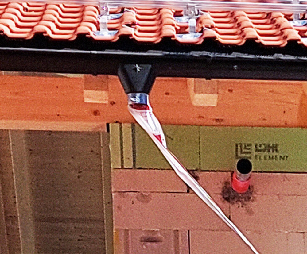

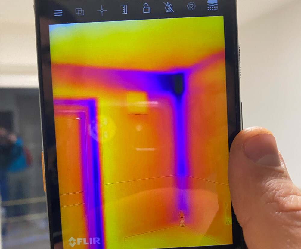

ich würde mal gerne eure Expertenmeinung zu einem Thema hören, bei dem ich gerade in Diskussion mit dem Rohbau-Unternehmen bin. Es geht um eine offensichtliche Kältebrücke, die im Januar (ca. 9 Monate nach Fertigstellung) aufgefallen ist.
Problem:
Im Eck oben an der Decke im Badedzimmer an der Außenwand hat sich Schimmel gebildet. Das Mauerwerk ist in dem Bereich mit der Hand fühlbar deutlich kälter als woanders. Daraufhin wurde ein Foto mit der Wärmebildkamera gemacht, das ich unten angehängt habe. Man sieht, dass es offensichtlich eine Kältebrücke gibt.
Es handelt sich dabei um einen Raum unter dem Dach, darüber befindet sich ein niedriger Dachboden. Die Zwischendecke ist isoliert, das Dach ist komplett per Aufdachdämmung isoliert. Die übrigen Räume im DG haben Sichtdachstuhl, nur im Bad wurde die Zwischendecke eingezogen, damit es besser gelüftet werden kann. Der Dachboden hat keinerlei Undichtigkeit oder Zugluft und ist von der Temperatur her mäßig bis kühl (da nicht direkt beheizt), aber nicht kalt.

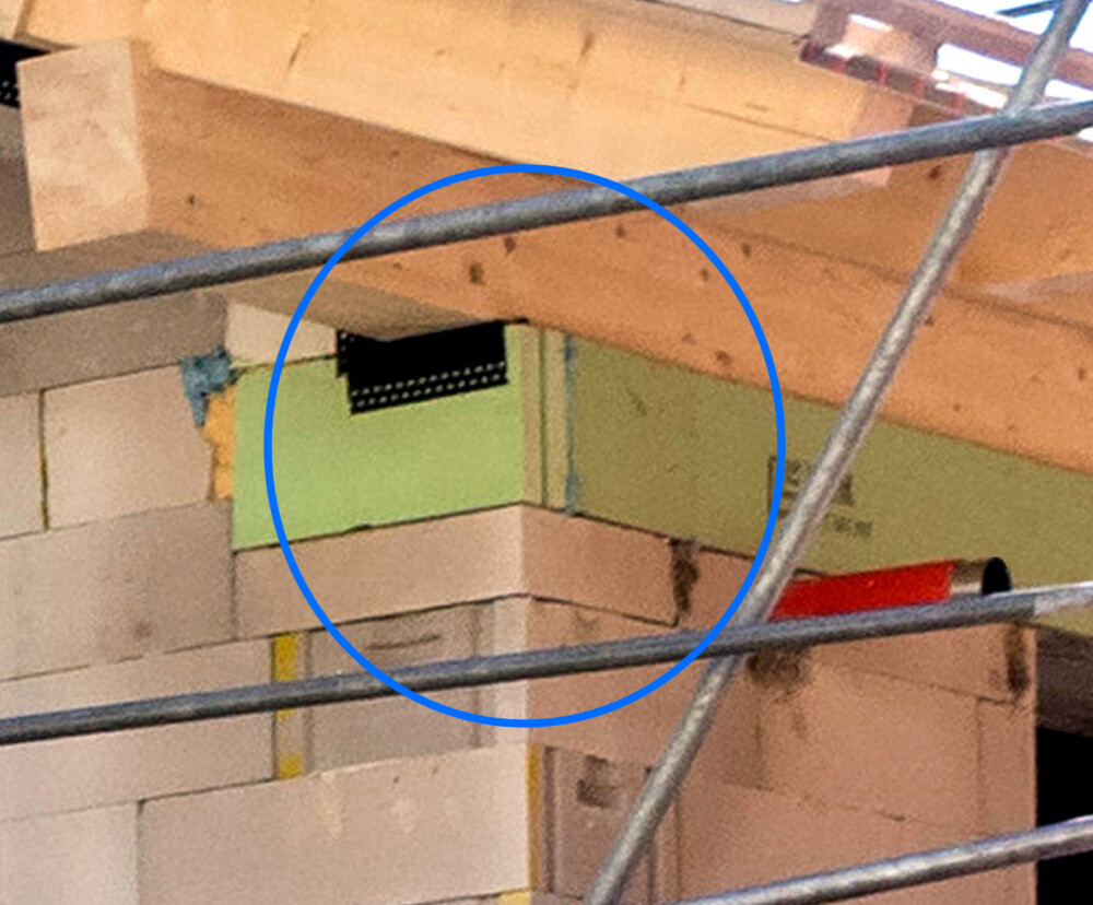

Das "Problemeck" befindet sich direkt unter dem Dach an der Nordwestseite des Hauses. Siehe Fotos. Mauerwerk ist 40 cm Ytong mit ein paar cm Isolierputz drauf.
Der Rohbauer erkennt das Problem, meint aber dass es eventuell vom Dach kommt (klar, dass er erstmal das Problem wegschiebt). Ich habe zum Glück in der Rohbauphase Fotos gemacht, siehe Anhang. Meine Vermutung ist, dass die Isolierung am Ringanker nicht in Ordnung ist. Man sieht die Stelle auf den beiden Fotos ganz gut. Die grüne Isolierung sieht an anderen Hausecken anders aus, ohne diesen grauen senkrechten Spalt. Der Rohbauer sagt, der Spalt ist nicht durchgängig, sondern die Nut von den Isolationsplatten, die dort ineinander gesteckt sind, und ganz normal.
Das Badezimmer wurde übrigens ordentlich belüftet, morgens und abends zusammen mit dem gesamten Haus, und nach jedem Duschen. Ich habe ein Hygrometer im Raum und die Luftfeuchtigkeit liegt immer zwischen 45% und maximal 65%.
Ich kenne mich damit zu wenig aus, daher meine Bitte: Hat von euch jemand eine Idee, woran das noch liegen könnte und was die wahrscheinlichste Ursache ist?

11ant20.02.23 19:12
sub-xero schrieb:
Was heißt, zu niedrig? Höher legen kann man ihn ja nicht, sonst würde das Haus höher werden.
Ich sagte, "relativ" zu niedrig. Du könntest auch die Decke niedriger ziehen, auch dann läge der Ringanker im Abseits.
sub-xero schrieb:
Ich verstehe nicht ganz, weshalb man die Isolierung des Ringankers innen anbringen sollte?
Weil Wärme von warm nach kalt fließt. Beidseitig wäre es besser. Aber da die Isolierungsdicke ja auch den Ringanker schwächt (und Deine Isolierung außen offenbar zu dünn ist) wäre mehr Isolierungsdicke besser auf der ruhigen Seite des Ringankers angebracht.
sub-xero schrieb:
Das ist nicht üblich, siehe auch hier:
Siehe wo ?
sub-xero schrieb:
Ja, meine Vermutung ist, dass ein Spalt geblieben ist,
Durch dieses bißchen Falz pfeift niemals so viel Wind, daß der das Problem erzeugen kann.
ringanker
