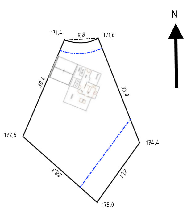

Escroda
15.01.19 18:29
MRN2018 schrieb:
Alternativ gefällt mir die Skizze aus Beitrag 16 ganz gut.
Gut. Dann mit #16:
Unregelmäßiges Grundstück mit Innenplan, blaue Linien markieren Abstände, Nordpfeil rechts
MRN2018 schrieb:
möglichst wenig Platz für Einfahrt/Hof
erfüllt
MRN2018 schrieb:
am allerliebsten mit direktem Zugang ins Haus
erfüllt
MRN2018 schrieb:
Die Terrasse ist Richtung Süden geplant.
erfüllt
Wenn Du jetzt noch die Fragen aus #14 und #21 beantwortest, könnte man einschätzen, ob es auch genehmigungsfähig wäre.
kellernebenkostengrundstück
