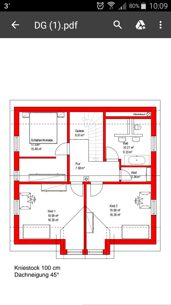

ᐅ Erste Vorstellung Einfamilienhaus Grundriss

Grundriss-Diagramm eines Doppelhauses mit Flur, Schlafzimmern, Bad und Treppenhaus im Obergeschoss

ja, schick bitte noch die Informationen aus dem verlinkten Beitrag nach; v.a. ein Lageplan, auf dem ihr den Grundriss zuzüglich Garage gleich mal aufzeichnet, wäre gut. ( Falls ihr keine Garage wollt, dann halt die nötigen Stellplätze einzeichnen; um mindestens einen werdet ihr nicht rumkommen ;-) )
Jetzt schon mal als Anregungen: macht ein Büro im Keller Sinn bzw. Spaß, wenn es auch im EG möglich wäre? Ich würd mich da freiwillig nicht runtersetzen. ;-)
Und wo soll die Treppe in den Keller beginnen? Wenn sie exakt unter der Treppe vom EG ins OG liegt, wird es zwischen erster Stufe und Wand zum Wohnzimmer ggf. etwas eng.
12.01.17 17:12
@Maria16 ... 😉 .. das habe ich mich spontan auch gefragt, warum man mit Keller im Haus, das Büro im EG als Abstellraum nutzen will, einen Büroarbeitsplatz, wenn auch nur als Familienbüro, aber in den Keller legt 😉.
Mir fehlt auch Lageplan mit Nordpfeil und vielleicht ein paar mehr Maße an den Grundrissen.
Dann mal ein Plan, wie die Küche wirklich aussehen soll ... so wie jetzt eingezeichnet wird da viel qm-Fläche verschwendet.
Wohnen / Essen empfinde ich persönlich ja als sehr groß.
Dusche im OG fast zur Hälfte im Bereich unter 2m-Höhenlinie geht gar nicht.
