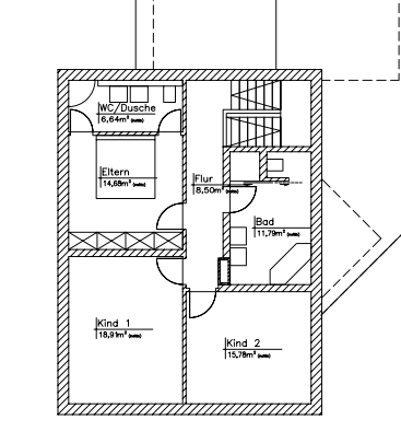

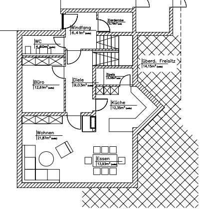

So hier habt ihr EG & OG komplett
Ja...das mit den 90ern seh ich auch so. Ich kenn solche Ecken von Bauten aus genau dieser Zeit. Auch wenn die Überdachung auf der Ostseite bis zur Garage schon modern gewählt ist würde ich lieber einen Rechteckerker bevorzugen. Weiß nicht ob das gut aussieht wenn man den nur im EG hat(wegen der kleinen Fenster bezüglich Arbeitsfläche). Ich hätte eigentlich eh einen Erker über 2 Etagen präveriert aber bin mir unsicher ob man das bei zwei Volletagen mit einem flachen Satteldach sehen kann oder ob man doch einen gewissen Kniestock braucht.
Und bezüglich Speisekammer weglassen: Wäre nur in der Not dazu bereit. Eine kühle seperierte Speisekammer find ich absolut klasse auch wenn es heute nur noch wenige haben. Gerade mit einem Ofen im offenen Wohnbereich.
Grundriss eines Einfamilienhauses mit Wohnzimmer, Küche, Esszimmer und Terrasse.
Grundriss eines Familienhauses mit Eltern- und zwei Kinderzimmern, Flur, Bad und WC

Es ist originell und gefällt mir durchaus. Ich würde trotzdem gerne wissen, wie viel Zeit Du oder jemand anders an dieser Arbeitsplatte verbringt und nach draußen schaut. Meiner Meinung nach ist es nämlich immer so schade, wenn Fenster "unten zugebaut" sind und man somit nicht ganz an sie herantreten oder sogar durch eine Fenstertür/Terrassentür nach draußen gehen kann. Wäre es eine Alternative, zumindest einen Teil der Fenster ohne Vorbau zu lassen und dafür in die Theke/Tisch eine bei Bedarf ein- und ausziehbare Arbeitsplatte zu integrieren?
Eine andere Idee wäre evtl. ein halbrunder Erker, da mir Rundungen meist besser gefallen als Ecken und Spitzen.

Speisekammer streichen, stattdessen ne Hochschrankwand und ne Flugzeugträger-Kücheninsel mit Theke beim Erker kommt mir da als erstes in den Sinn...
Das müsste man aber eben mit Maßen prüfen, damit das beim Durchgang der Insel vom Wohnraum zum Tresen passt.
Da ihr aber früh dran seit, lassen sich ja auch die Wände noch verschieben, weshalb der Hinweis mit dem Grundriss und den Maßen - völlig unabhängig davon, ob eine Idee wie die meine überhaupt in Frage kommt - schon seine Berechtigung hat.
Die Küche muss bei der Grundrissplanung mit geplant werden, nicht danach. Dann kann das echt ein schönes Eck werden.
Idealerweise hat die Hochschrankwand und somit der Raum ne Breite von 6 Schränken á 60cm, also 3,6m
Das würde dann auch perfekt mit der Insel (Breite 1,20) Passen, sodass man auf beiden Längsseiten der Insel noch 1,2m Platz hat.
Bei 5 Schränken und 3,0m Wirds schon bisschen enger, aber wohl auch noch möglich.
Danke für deine Mühen Werd ich mir mal anschauen aber wie gesagt...die Speisekammer ist dann futsch.

Du meinst an der Fensterseite einen Teil der Arbeitsfläche weglassen? Oder wie darf ich das verstehen ?
