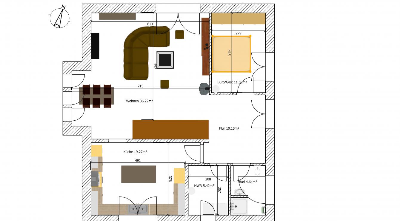

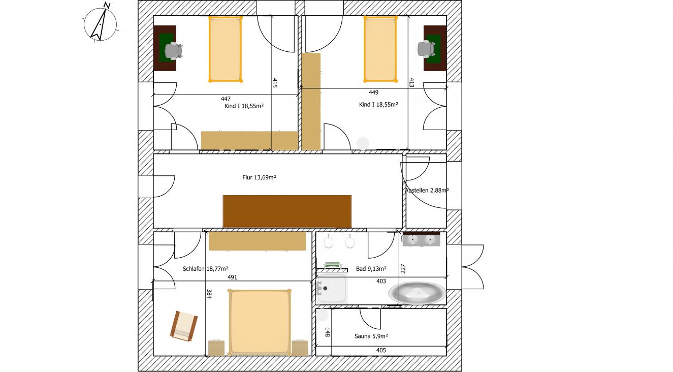

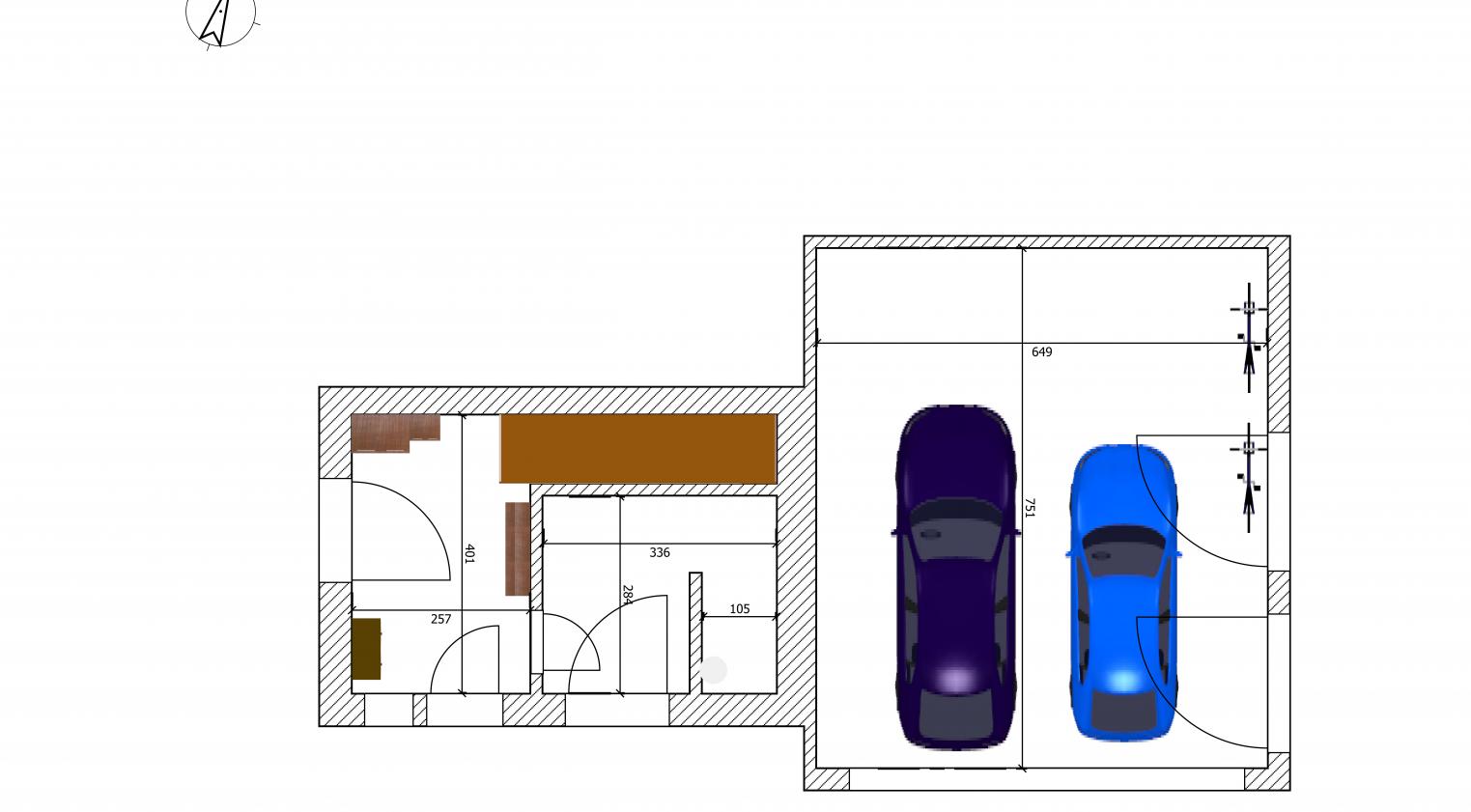

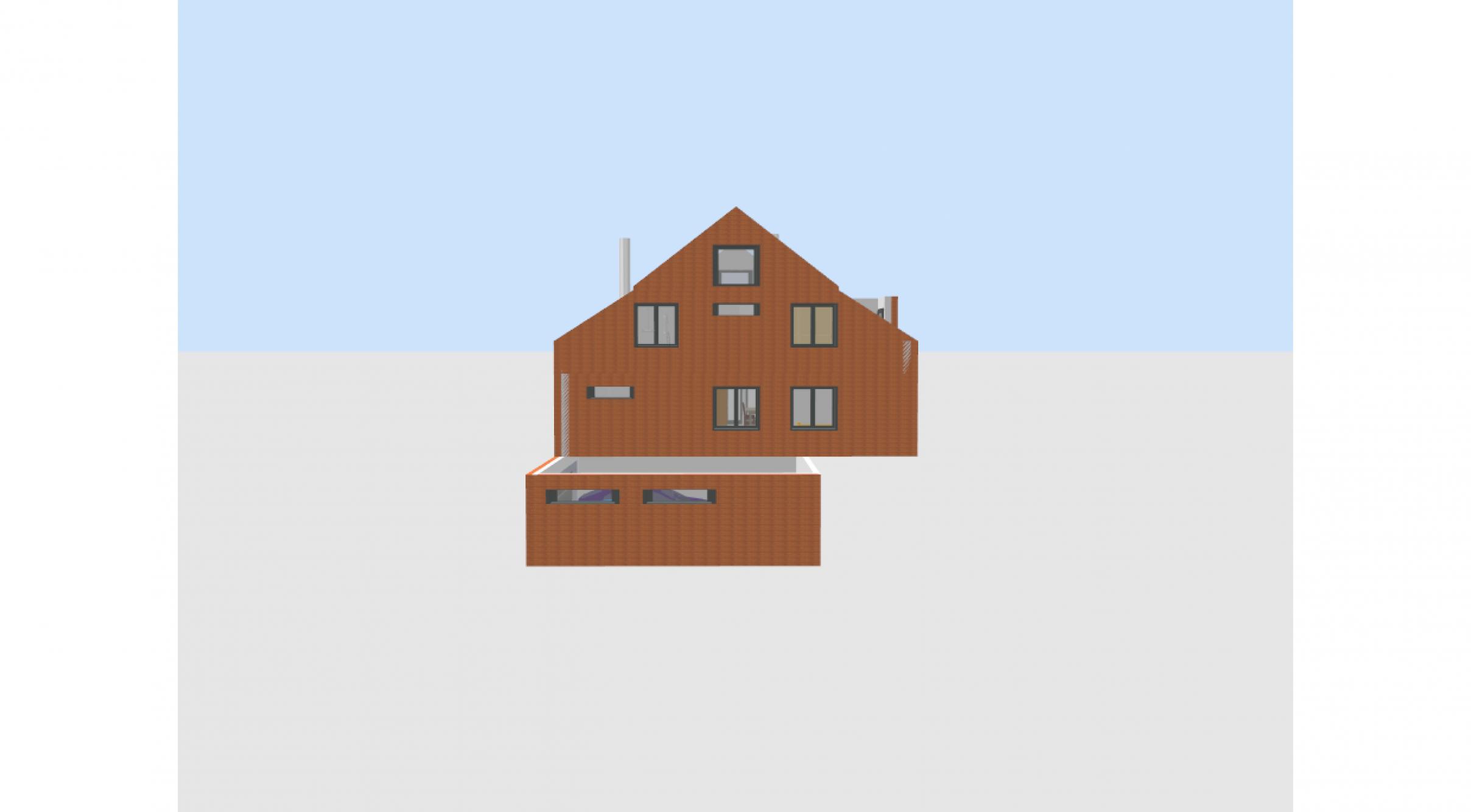

bei uns ist das Grundstück ähnlich. Wir haben auch Südwesthang und die Zufahrt/Zugang ist nur von unten möglich. Wir sind auch am überlegen ob wir den Zugang von unten im Keller machen. Finde die Idee nicht so schlecht. Schließlich braucht man am Hang sowieso Stufen oder eine Steigung um ins EG zu kommen. Ob die Treppe nun außen liegt oder innen liegt, ist ja eigentlich egal. Innen ist vielleicht bezüglich Witterung/Trepplift später sogar besser. Außerdem bleibt der ganze Dreck/Schuhe/Garderobe gleich im UG und in den anderen Geschossen ist alles "sauber" ;-)
Ich hab mir folgende Grundrisse/Beispiele im Internet gesucht und finde diese ganz ok. Wie wir es tatsächlich machen wird sich erst noch zeigen, wir haben erst noch die Gespräche mit den Architekten.
