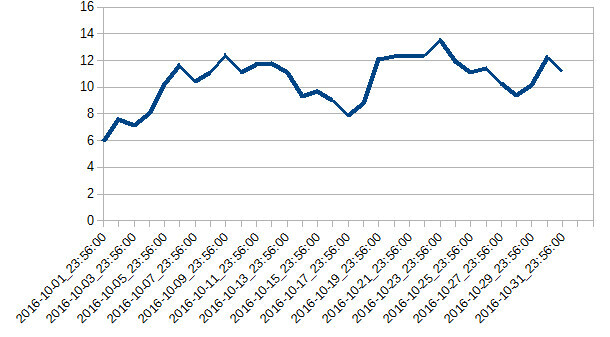

Hier ist ein Diagramm wie kalt es bei mir (Erdbodenhöhe, Windgeschützt im Schatten) war. Die Werte sind die Tagesgradzahl (gut zum Vergleich der Heizwerte zwischen Gebäuden in verschiedenen Regionen - bei mir ist die benötigte Heizenergie in den letzten zwei Jahren ziemlich genau proportional zur Tagesgradzahl). Wenn der Wert am 16. Oktober also z.B. bei 10 liegt, bedeutet das, dass die durchschnittliche Differenz zwischen Innen und Außentemperatur über den Tag bei 10°C liegt (ich logge Außen/Innentemperaturen mit). Drinnen ist es bei mir bis auf kleine Abweichungen (weniger als 1 Grad) so bei 21°C.
Ergibt damit einen Mittelwert der Temperatur im Oktober bei 10,5°C bei mir.
Wie kalt / warm ist es denn bei euch?
Liniendiagramm: Werte 6-13 über Oktober 2016 mit Schwankungen.

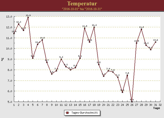

Wo hast du denn die Grafik her?
Ich habe Tagesdurchschnitt und Minima gefunden:
Liniendiagramm der täglichen Durchschnittstemperaturen im Oktober 2016 (°C).

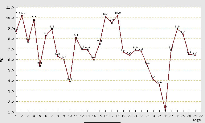

Minima:
Temperaturverlauf über 32 Tage als Liniendiagramm mit °C-Werten.
