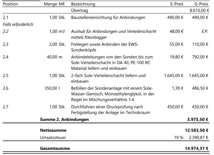

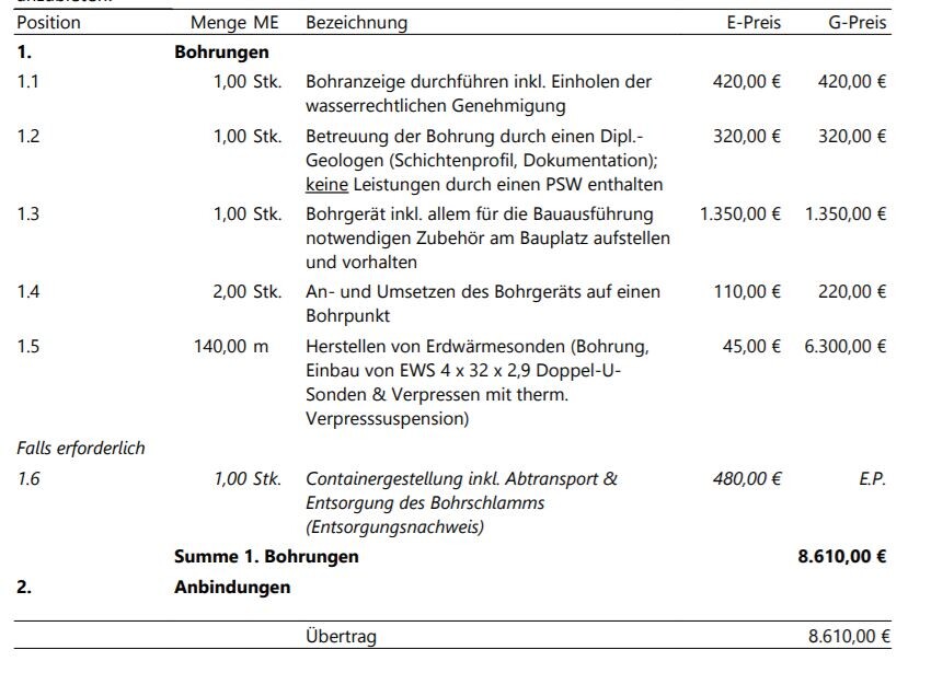

Ich poste hier mal mein Angebot für 2 x 70 m, Doppel-U-Sonden inkl. Anbindearbeiten; Annahme 7 kW Heizleistung...was sagt ihr denn zu den Punkten die unter "falls erforderlich" stehen, brauche ich die??? Kosten 3900 extra....
Bohrungen: Genehmigung, Betreuung, Aufbaugerät, Transport, Erdsonden, Entsorgung - Preisliste.
Kostenaufstellung: Anbindungen mit Positionen, Mengen, Preisen; Gesamt 14.974,37 €
Alex8520.03.18 18:51
Da sieht man mal die Unterschiede. Die Anträge kosten 70€, bei mir zweimal weil Bergrecht wegen >100m Tiefe. Gerät Aufstellen 250€ und nicht 1350€.
Abdrücken 120€ anstatt 450€.
Geologen braucht hier auch niemand.
Verteilschacht brauch ich nicht weil nur eine Sonde. Zudem scheinen die mir recht teuer zu sein.
Den Container brauchst du, wenn du den Bohrschlamm nicht in ein Gewässer leiten darfst oder auf deinem Grundstück haben willst ... der Container kostet hier aber nur 270€ inkl Entsorgung. Zudem hab ich das Wasser schon inklusive, das wird in deinem Angebot bauseits zu stellen sein (wenn auch dies nur Peanuts sind).
